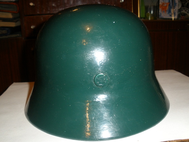

QUOTE(kradun @ Aug 17 2011, 09:20)
неплохо получилось, в принципе можно считать цвет яблокчным,
только 35-ка ДД должна быть гладкая в раннем окрасе, не антибликовая
+1! Полностью согласен с Вами,видно спеца в своей теме..Просто впервые пробовал мешать сам краску,первый слой как раз вышел под зеленое яблоко,затем решил немного поэксперементировать,и прошелся поверх яблока тонким слоем оливы губкой и по мере высыхания на отлип затер ладонью,получилось как бы типа перекрас на войну,я так думал как-бы smile.gif

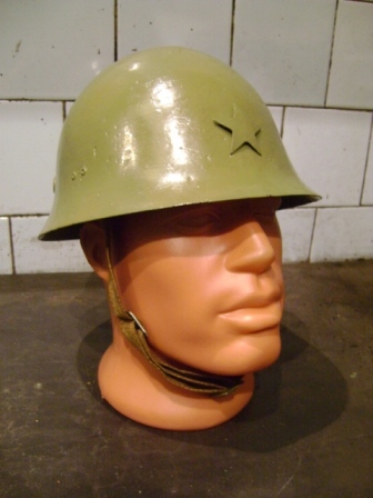

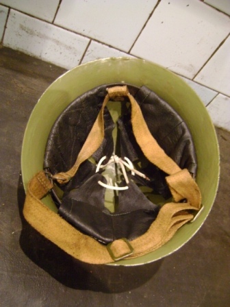

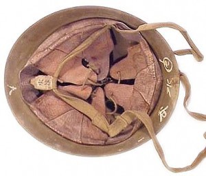

Японская каска. Купол не гнилой. Небольшие дырки заклеены. Подшлем, звезда и ремешок - новоделы.

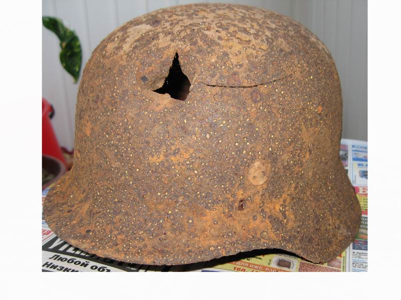

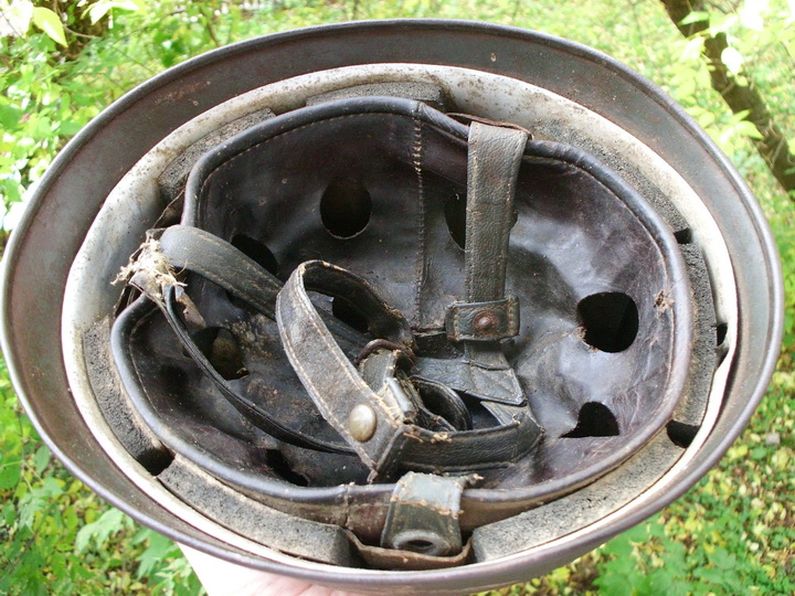

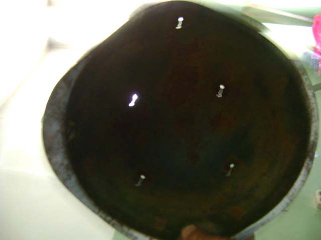

А мне принесли на реконструкцию вот такой шлем...,чес говоря рука не поднимается его пускать под шпаклю....,поэтому пытаюсь пока продать в добрые руки... sad.gif или поменять на крайняк,на пару -тройку касонов под ремонт..
Осколочное в район лобной кости,уперся в районе немного выше темечка,(вздулся слегка металл),по пути пробил кожаный подшлем...антураж одним словом... sad.gif

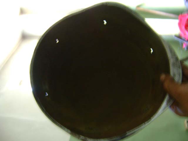

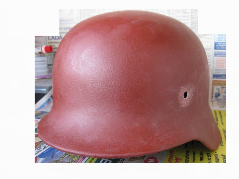

Вот еще один полочный вариант готов к покраске..,делаю люверсы..,как покрашу-высталю...Отдельное спс камраду Тюлень,за предоставленный исходник.. smile.gif ...
P.C. Краска,нанесенная местными умельцами,едва сожралась спец смывкой старой краски...ушло почти поллитра...+ карщетка на болгарке,затем лимонка и снова болгарка с уже более мягкой щеткой.. sad.gif Я решил ее переделать в м-35... ,время и лимонка стащили штампованные вентотверстия... sad.gif

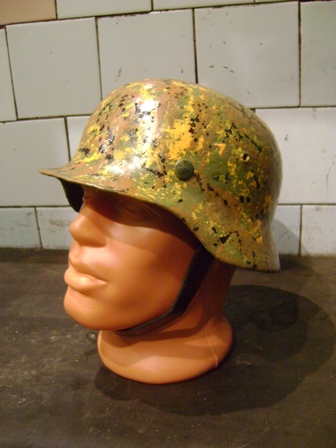

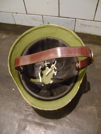

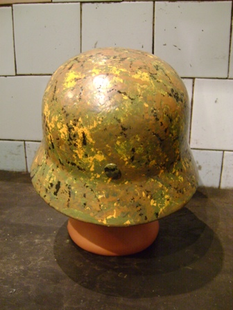

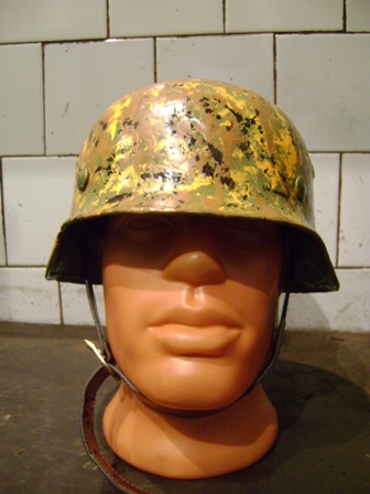

Фантазийно окрашеный шлем. Вот захотелось так покрасить, в разные краски помакал кисть и аккуратными касаниями покрасил немца. Смотрится неплохо.
По традиции снабдил подшлемом. Примерил на манекена - истиный ариец...
вот кадры из хроники
декабрь 44 ардены smile.gif :

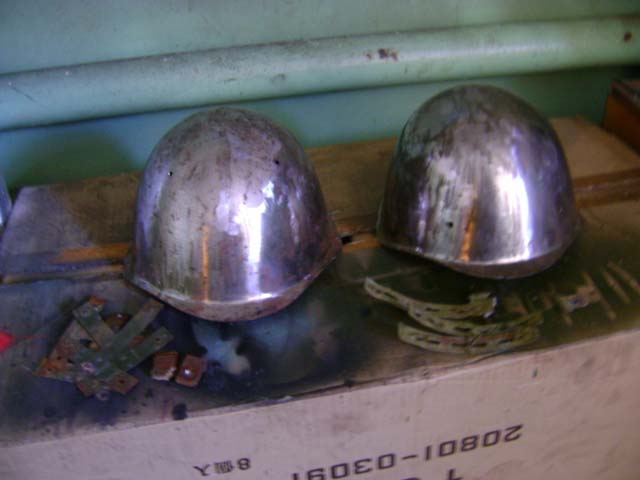

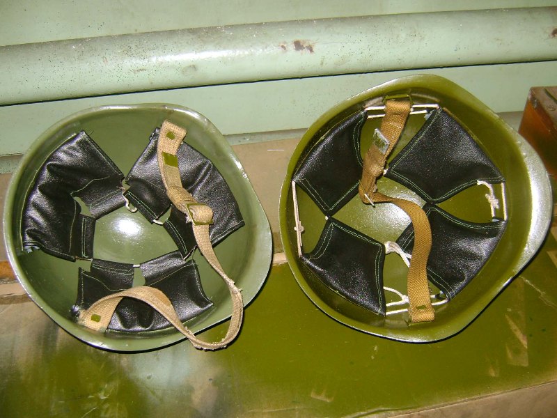

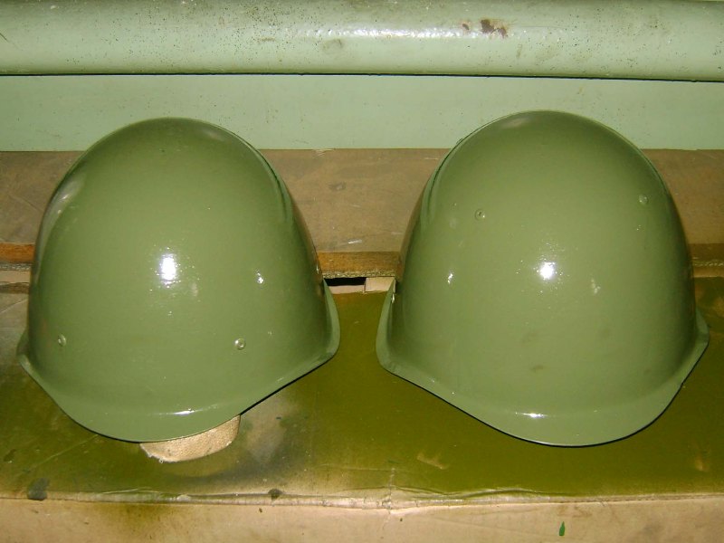

Принёс приятель две каски СШ-40"шестиклёпку" и СШ-68. Отобрал у байкеров - те хотели уже рога к ним приделать, зачистили поверхность до металла, "зализали" клёпки.
Обошелся без шпакли - просто переклепал по новому, добавил самопальные подшемы из дерматина и покрасил. Тупо. Кисточкой.
Ремешки подбородочные сделал из брезентового брючного.
Ничего особенного, но приятно.

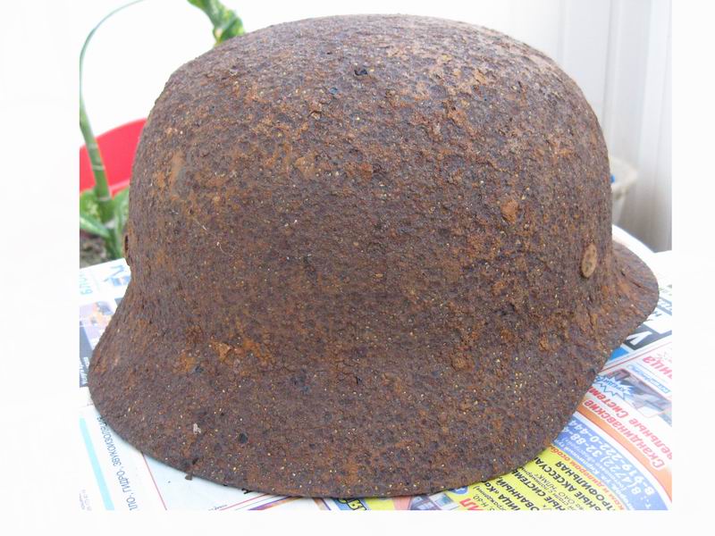

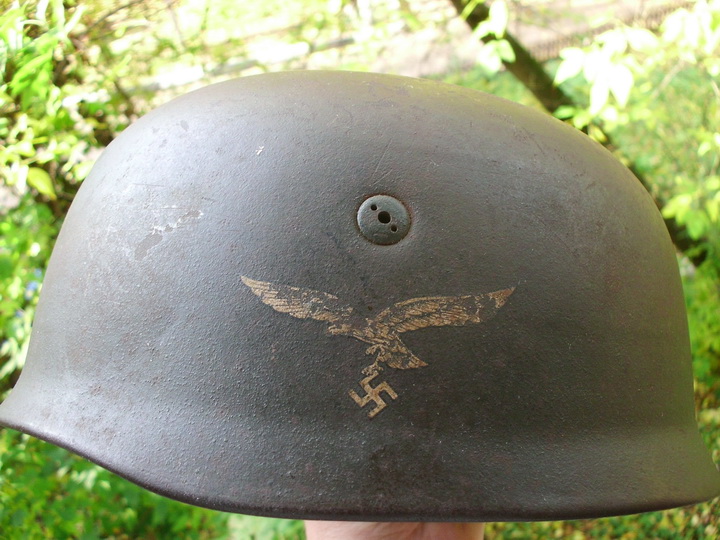

вот, привез шлемак из фатерлянда, 10 месяцев до меня добирался

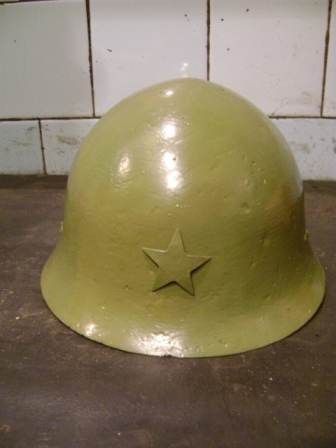

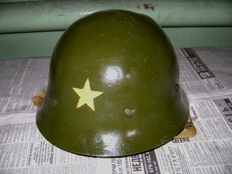

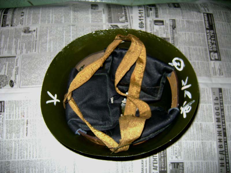

Подкатили каску. Металл - крепчайший. В куполе была дыра как от 20мм снаряда. Заваривал осколком от "халхинголки". Говорят - японец. Посмотрел в Сети - вроде похож.
Восстанавливал по пехоте, хотя больше похож на ГО или ПВО.

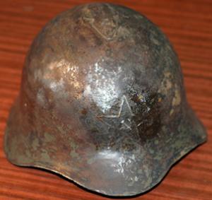

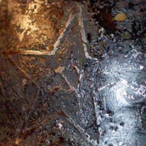

А не скажете, почему на рогатых касках ,зеленой краски не грамма не осталось одна ржа, а красные звезды как новые?
Пушкарь
post Oct 30 2011, 04:25
Создана #157
Сообщений: 523
Из: г.Находка Прим. кр.
Пользователь №: 25,081
Репутация: 55 кг
Хим состав красок, видимо... или всё просто - зелёной краски надо много, и её разводили бензином нещадно, вот она и послезала, а красной - совсем чуть-чуть, и её не разводили, вот она дольше и сохранилась. Я даже видел в Сети каску, у которой звезда аж выпуклой стала из-за того, что ржа съела металл самой каски, а под звездой сохранился. И разгорелся потом сыр-бор про штампованные "СИМ"ы.

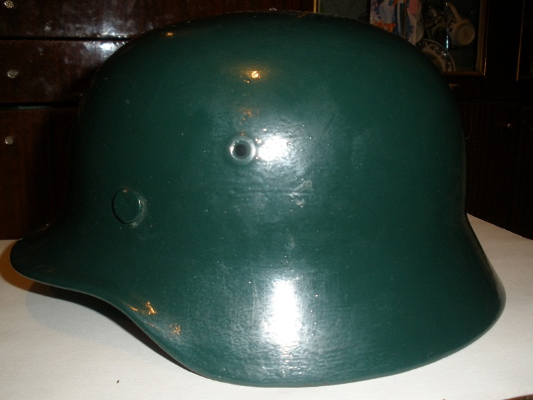

У меня вопрос, сколько времени уходит на восстановление касончика, из крепкого исходника? Без сварочных работ,но с применением автошпаклёвки.
И другой по касончику,алики местные приволокли,уже крашен и проварен,а самое интересное что вместо клямеров стоят клёпки от куртки,кто делал и красил поставщики не в курсе ddd.gif Цвет так пологаю не "айс" smile79.gif
Что это 35 ка или 40 ка?

Это 35, вроде бы люверсы вставлены.,а в цвет ребята не попали совсем.
