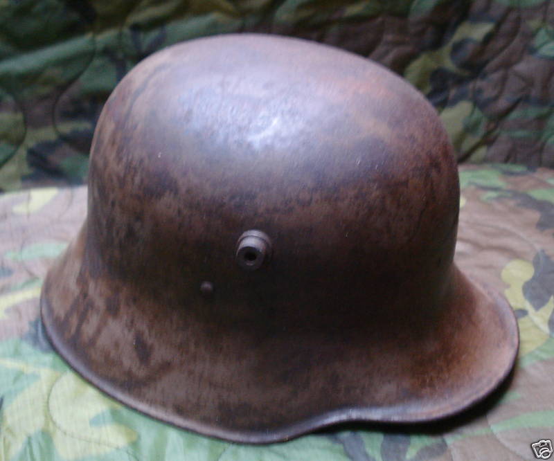

нечастый шлем

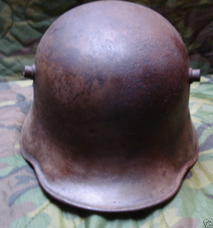

эта модель правильно называется
австрийский стальной шлем 17 года с подшлемником 18 года
(еще его называют "шпилечным" подшлемником из-за харрактерного способа крепления на шпильках)
делала одна фабрика "Бендорф"
использовался в ПМВ в А-В армии, а также крайне редко в ВВ2
в вермахте декали на них видел только вермахтовые
в первозданном виде на ПМВ крайне редки и дорого, на ВВ2 - уникальны, живьем не видел никогда
вот мой на ПМВ smile.gif :
пысы-венгерских изначально М17 не было в природе, все что использовалось венграми в ВВ2 из запасов А-Венгрии и Германии-можно считать венгерским wink.gif

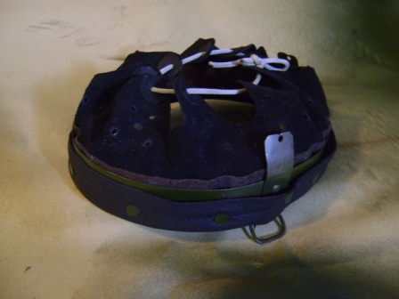

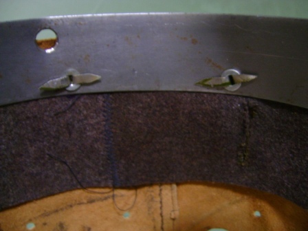

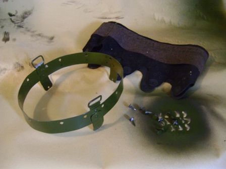

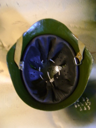

Попалась мне в руки интересная каска. С виду обычный "халхин", но на поверку оказалось, что это "блокадный гибрид", когда при ремонте шлемов с ними совершались всякие манипуляции.
В данный экземпляр вживили подшлем от СШ-39. Сам подшлем сгнил, остались лишь клёпки крепления. И захотел я восстановить такой гибрид, да не просто так, а с кожанным подшлемником.
Представляю результат.

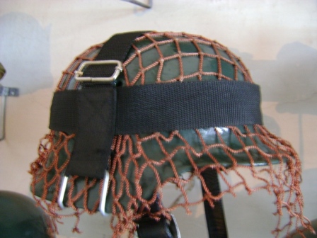

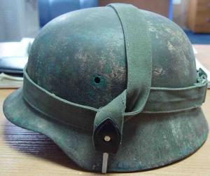

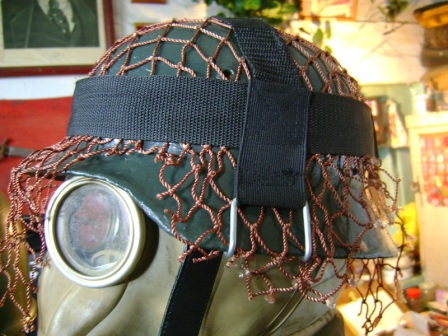

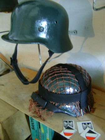

На пробу сварганил(по другому не скажешь) пару нем. шлемов. Подшлем упрощённый, ремешки для фиксации маскировки - фантазийные, по мотивам окопных вариантов "касочных" маскировок.

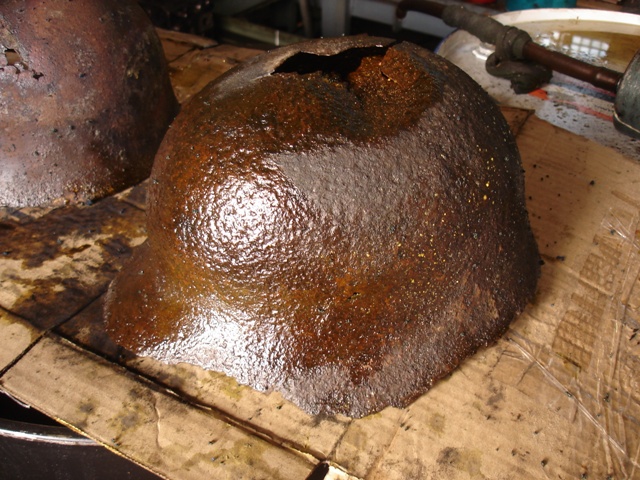

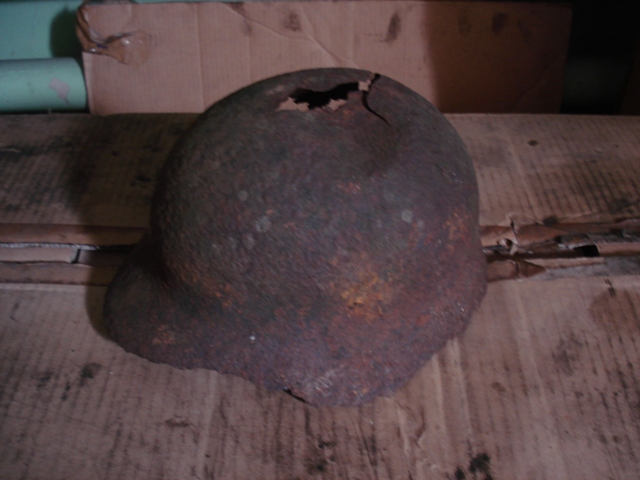

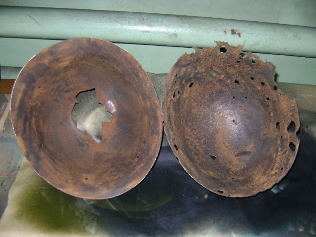

Добрый День!!!

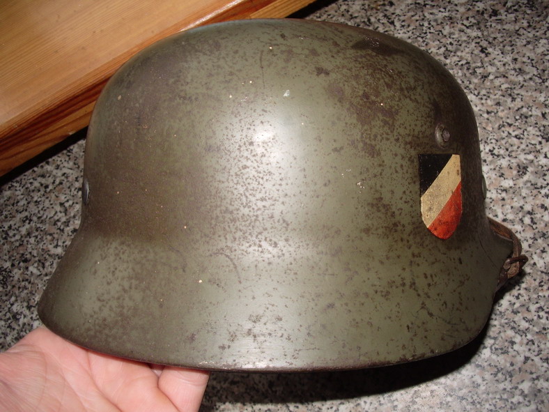

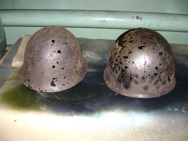

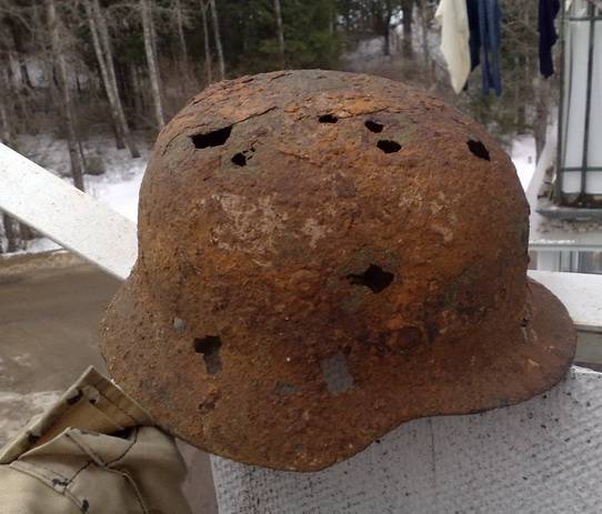

В подвале хранится несколько касок, с которых со временем начинает отслаиваться ржавчина. Подскажите пожалуйста - они могут рассыпаться в труху, если я их ни чем не обработаю, или сохранятся в таком состоянии? Помещаю детальные фото.
user posted imageuser posted imageuser posted imageuser posted imageuser posted imageuser posted imageuser posted imageuser posted imageuser posted image
P.S. Подскажите пожалуйста чей флаг на каске? Вроде не немецкий...

Рассыпятся постепенно в труху sad.gif . Простейший способ сохранить - почистить железной щёткой, так можно устранить рыхлую ржавчину gfgt.gif . Потом обработать преобразователем ржавчины. До лучших времён сохраняться вполне нормально image046.gif .

Второй способ - замочить в растворе уксуса или соляной кислоты(я растворял стакан или два уксусной эссенции на 20-литровое ведро из-под замазки, 6 касок вместились). 2-3 дня выдержать, потом смыть с касок кислоту(можно с содой). Зачистить железной щёткой или спецнасадкой для дрели или болгарки. И опять-таки обработать преобразователем ржавчины. 49.gif

Как то все грустно - это после преобразователя они такие стали? А если не делать , как я понял - вообще ничего не останется. А если попробовать в сыворотку? Или суть таже, только процесс дольше?
А флажок на шлеме? Испанцы? Что то с современными наклейками не идет в сравнение(немцами).Как то ярковато смотрится...

Я бы вам посоветовал обратиться на профильный сайт,хотя-бы на =старая каска=,там почерпнете для себя много интересного и по реставрации и по консервации стальных шлемов.. Я бы не стал тот шлем с деколью и остатками родной краски кислотить в уксусе или солянке..проверенная щавелка или на крайняк-лимонка... впрочем почитаете сами,поймете..С Уважением..

Спасибо, сайт нашел - буду изучать.А вот деколь с орлом и свастикой видно не спасти- держится на ржавчине(опрыскал ее лаком для волос,чтоб не развалилась biggrin.gif )

QUOTE(Копаръ @ Jul 12 2011, 21:38)
флажок нормальный немецкий триколор, ставился на шлемы до 40г

QUOTE(Пушкарь @ Jun 22 2011, 15:50)
это не блокадный гибрид а нормальный довоенный переклеп,
как раз непереклепанный халхин найти в разы труднее(если искать в сохране)

Да нет, именно кустарщина чистой тводы 14.gif - отверстия под новые клёпки были скорее продавлены - металл аж вдавился внутрь, клёпки были грубые и кривые, похожие на обрезки проволоки кое-как заклёпанные молотком gfgt.gif . к тому же сохранились и старые клёпки lupsk.gif ровные, фабричные, я их заделал уже сам в процессе восстановления.

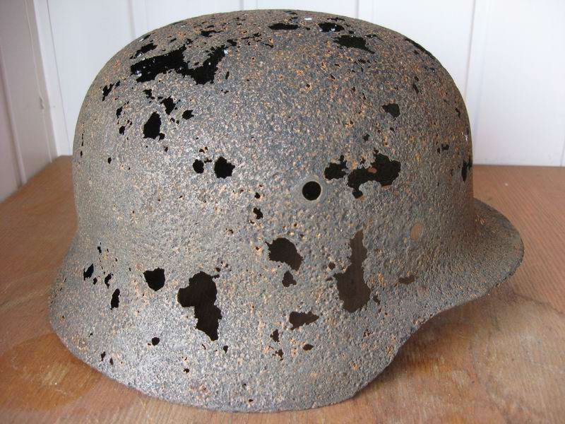

Изучил сайт "Старая каска", прикупил щавелевую кислоту и уксусную- результаты выложу после обработок. А еще преобразователь ржавчины....

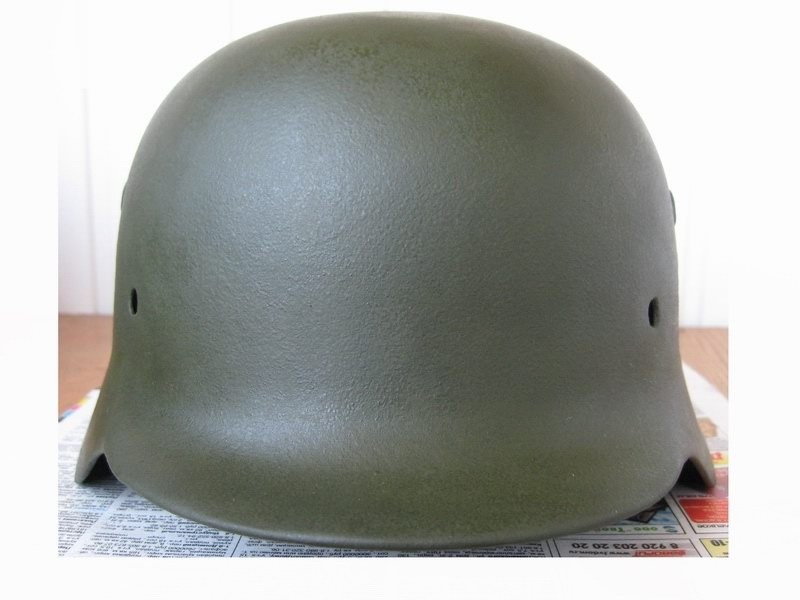

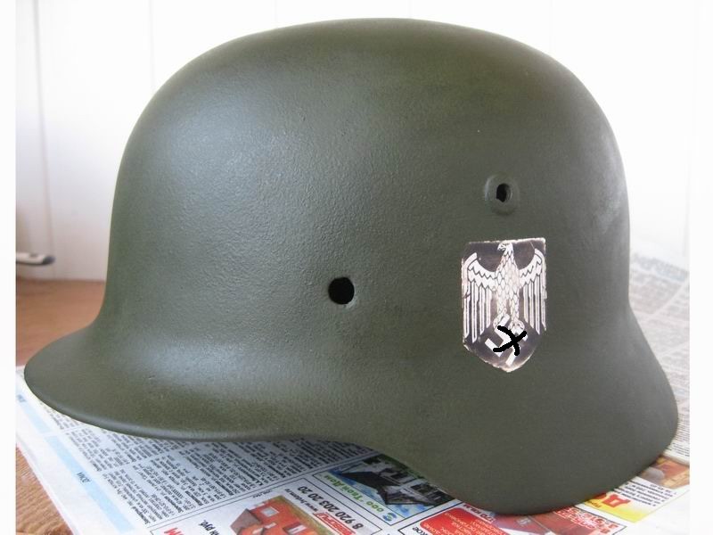

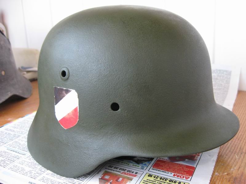

Вот,по вечерам,после работы реанимировал еще один вариант,для полки..подшлемы буду ваять зимой....краску мешал сам,кому интересно,могу рассказать подробно весь процесс..спрашивайте..деколи немного затер,немного попозже затру саму каску слегка..типа слегка заношенная...На очереди еще несколько шлемов,один из них сейчас в лимонке бодяжится..сделаю,тож выставлю.. smile.gif

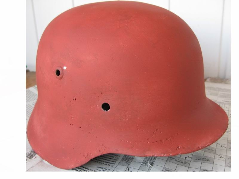

еще фото..

QUOTE(кпсс @ Aug 15 2011, 20:21)
еще фото..
неплохо получилось, в принципе можно считать цвет яблокчным,
только 35-ка ДД должна быть гладкая в раннем окрасе, не антибликовая
