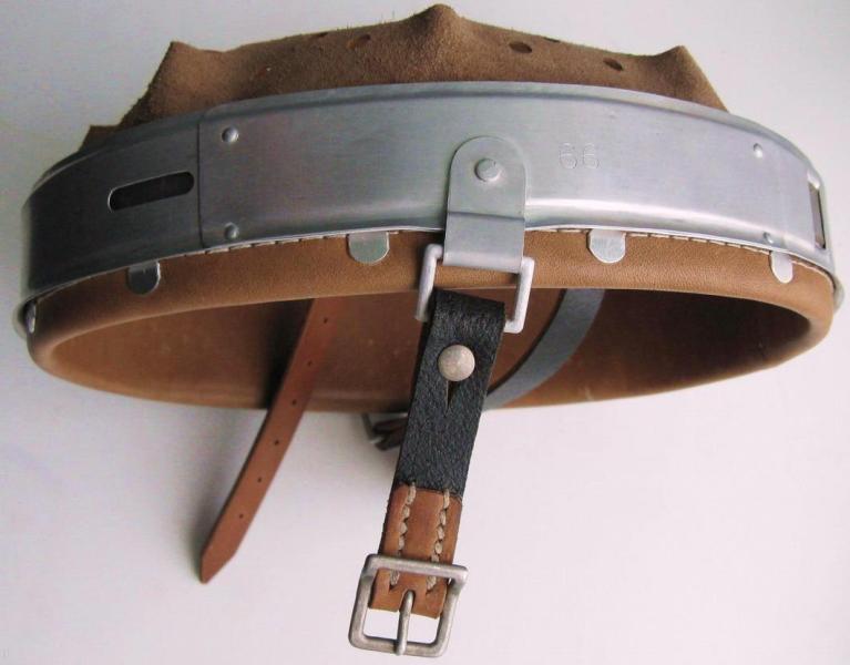

Неспешно восстанавливаю "халхины". Иногда присланные экземпляры представляют из себя "трёхмерные пазлы". Приходится сваривать их в единое целое. Естественно делаю подшлемники, стараясь в меру сил, чтобы это выглядело максимально возможно аутентично(в меру своих скромных сил, конечно...). Выглядет это примерно так:
Молодец!

Подошли недавно "немцы". Надо и ими заняться... а там подшлемы!.. убиться головой об стену 15.gif 16.gif , честное слово. А без них никак 17.gif .

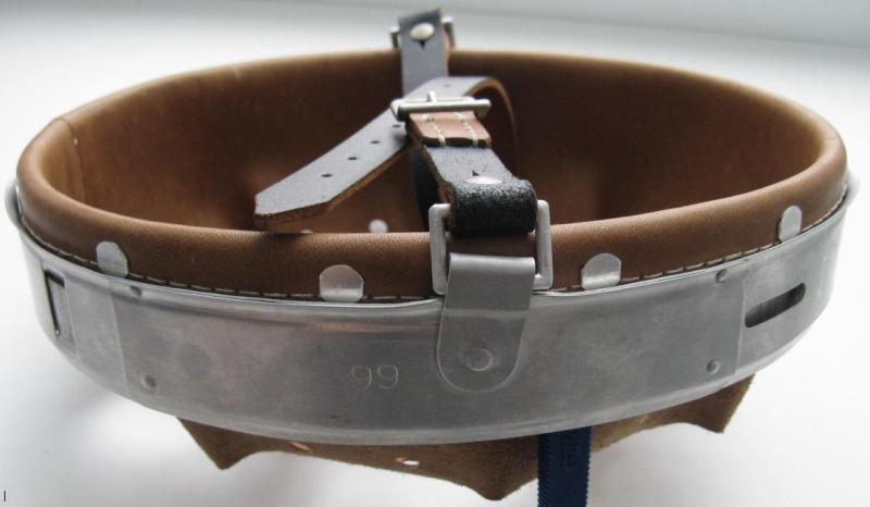

Да,были времена когда я тоже подшлемник сам делал.
Наружнее кольцо,внутреннее,пружины,клепки,кожа,кольца,алюминиевый обод,оцинкванный обод,кламеры,ремешки...
Это было что то!
А как получился наиболее правдоподобный,так сразу отгорело.
Но один я себе собственного рукоблудства оставил,но уже с покупным подшлемником,воронежским ранним.С еще желтой кожей,а не коричневой как сейчас.

С кожей как раз засада полная. Есть только черная - три китайские куртки на донорство кожи cheesy.gif . Даже не коричневая. Желтый только кожзам. Сейчас пока доделываю "халхины", а потом уж буду думать image046.gif . Тут как раз в тему слова Скарлет О*Хара: "Об этом я подумаю завтра...". lupsk.gif

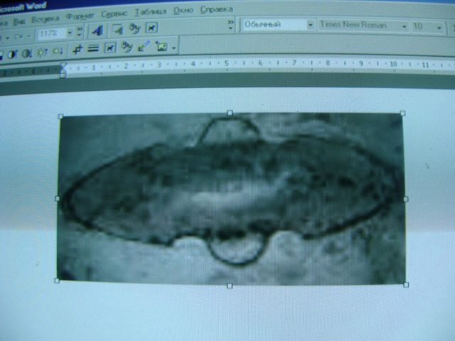

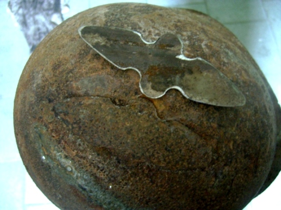

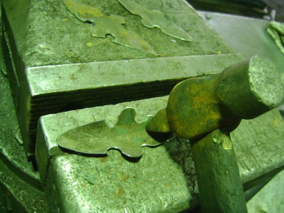

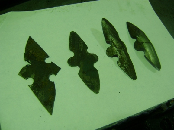

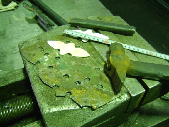

Немного расскажу по изготовлению гребней на "халхины".
Сначала хотел купить, но подсчитав, что потребуется выложить около полутора тыс. рр, слегка опешил и решил попробовать сделать их сам.
Для начала нашел снимок каски сверху, вывел изображение на "Вёрд" в масштабе. Длина гребешка около 10см, на это и равнялся.
Потом вырезал изображение по контуру, перенёс его на плотный картон. Потом уже с этого шаблона на тонкий металл(подошел кусок старой бочки).
Просверлил отверстия и вырубил зубилом заготовки. Получились этакие сюрикены из фильмов "про ниндзей". Далее пошло совсем просто - обработал заготовки на наждаке, потом обстукал их молотком в тисках. А затем согнул на специально согнутом прутке по форме изгиба каски.
Осталось придать форму пассатижами и закрепить гребень на шлеме.

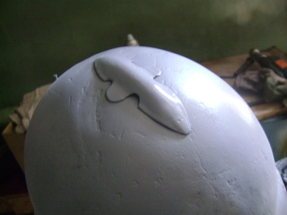

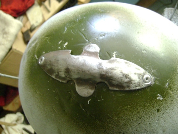

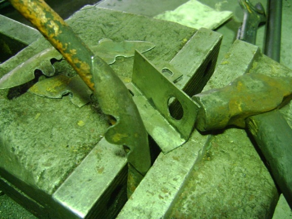

Шаг за шагом:
Изготовив гребни возникает вопрос с креплением его к каске. Тут уже открывается простор для фантазии. Можно приварить контактной сваркой, можно просверлив отверстие в гребне приварить сквозь него, после обработав напильником. Ещё читал, что можно припаять оловом с кислотой или приклеить на холодную сварку.
Я пошёл по пути наименьшего сопротивления просто приклепав гребень потому, что бОльшая часть купола каски была заклеена стеклотканью. Пришлось приобрести специальное сверло для твердого металла. Результат меня вполне удовлетворил, потом зашпаклевал заклёпку. Осталось покрасить.

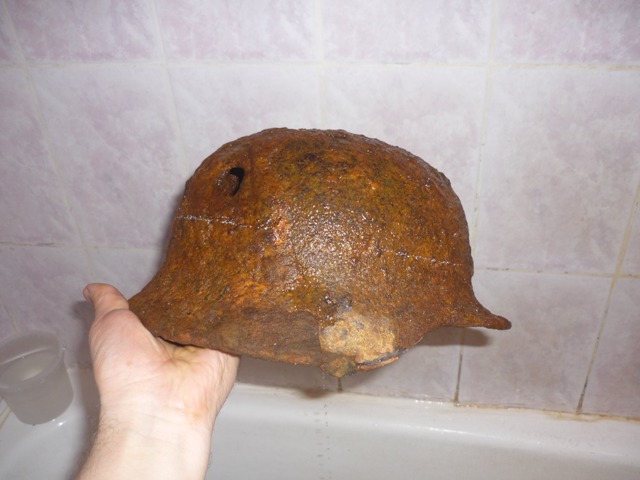

Привез из отпуска японскую каску. Купил в Иркутске, парни из магазина сказали, что монголы часто возили разные интересности по тем событиям. Сейчас поток иссяк - китайцы перехватывают весь "хабар".

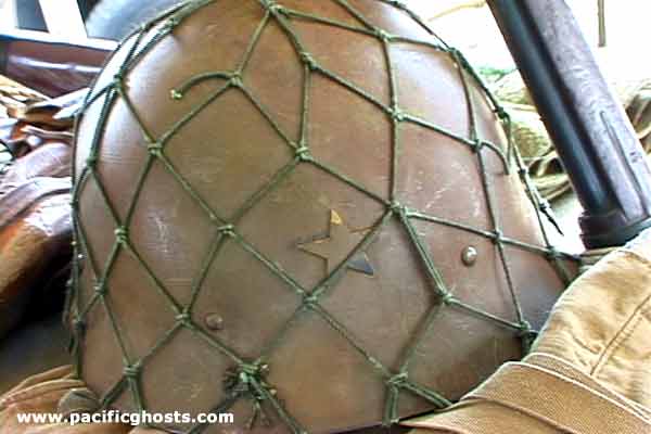

Хочу отреставрировать, чтобы получилось примерно вот так:

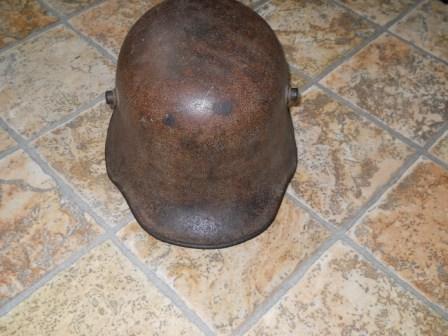

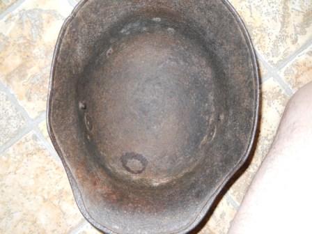

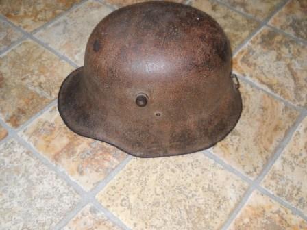

Репутация: 229 кг

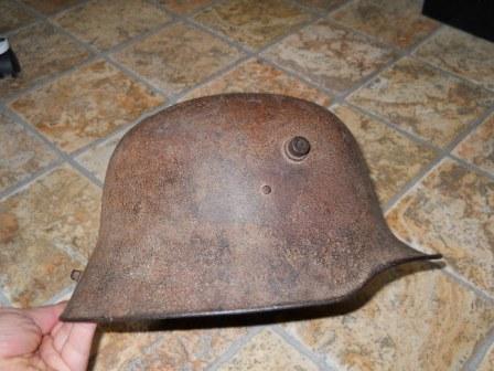

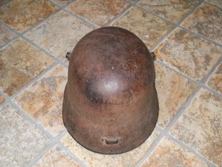

Коллеги, приветствую.
Есть вот такой вот индивид. Переделка из австрийского М16, очень походит на М17-31 венгерский.
Какие декали на них были?
