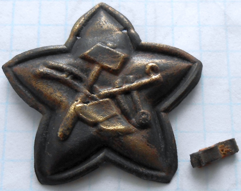

QUOTE(Siniy Borod @ Jan 4 2015, 19:22)
Он, вроде как, живой... после отжига будет мягкий... должна раскрутится руками... потом - подчеканить...
Спасибо.Видел Ваши работы,впечатляют!
Греть-то как?На открытом огне?

QUOTE(шан @ Jan 4 2015, 19:52)
Хм...
Я, вроде, почти ничего не выкладывал???
Ну да... Я газовой горелкой пользуюсь...

QUOTE(Siniy Borod @ Jan 4 2015, 19:56)
Хм...
Где то в теме читал,дискуссия там у Вас.Не нашёл.
Ну да ладно.Благодарю за подсказки.
Почти не сломалась.
