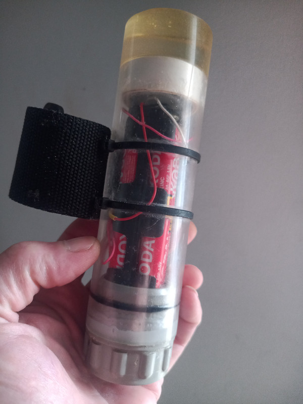

QUOTE(handyman @ Jan 6 2023, 00:54)
Их клинит. Они притягивают магнетит вокруг и под себя. Потом он ржавеет. Тот же принцип, когда клинит колёсико у дешёвого налобника
Колесики с герконом можно сразу выкидывать. Платку отсоединяем от светодиода и выкидываем. Сам светодиод меняем на жёлтый. Берём кассету на 3 батарейки ААА , литий выкидываем. Низ фонарика обрезаем, лямку в мусор.
Крепим на маску. Закручиваем крышку, пока не сработает свет.
Потом немного откручиваем. На глубине 5+м срабатывает сам.
Менее- нажатием пальцами. Если отпустить-гаснет.
Пока все.

QUOTE(handyman @ Mar 19 2025, 16:11)
Колесики с герконом можно сразу выкидывать. Платку отсоединяем от светодиода и выкидываем. Сам светодиод меняем на жёлтый. ][/url]
Не нужно желтый, я вопреки этому на белые меняю, хз.

QUOTE(brams @ Mar 21 2025, 15:19)
На вкус и цвет все фонари разные.
