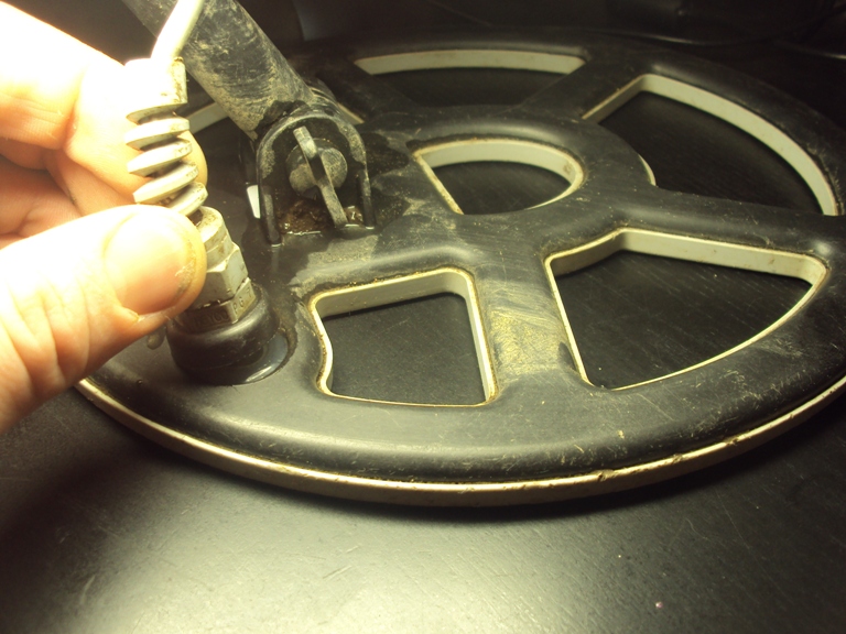

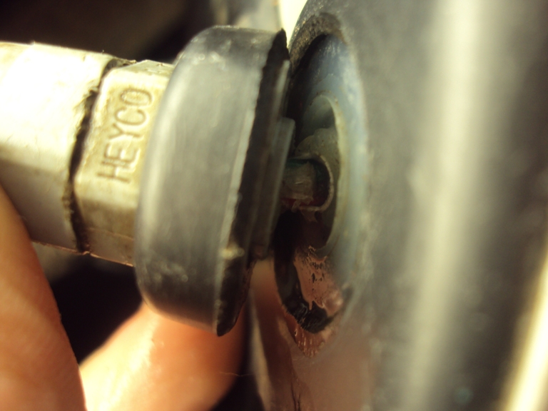

QUOTE(BORODAC30 @ Mar 31 2011, 16:57)
Может кто подскажет чем можно заделать дыру в оплетке кабеля над катушкой а то пару раз заливал силиконом и он через некоторое время отвалился,с дырой ходить нельзя вода попадает в катушку и она начинает глючить.
Пройдись растворителем,залей моментом а когда высохнет замотай изолентой. У силиконового герметика не очень хорошие сцепные свойства,да ещё и колебания с вибрациями. Или автомобильный герметик взять,серый,он не силиконовый и держится очень хорошо.
Можно термоусадкой попробовать, есть специальная с дополнительным клеевым слоем на внутренней поверхности. Если у самого ввода в катушку, то тогда еще дополнительно залить каким-нибудь клеем. Правда придется разъем перепаивать.

QUOTE(Micro-Hummer @ Mar 31 2011, 17:23)
Моментом я заливал и изолентой потом заматывал но это не надолго а вот автомобильный герметик попробую.Спасибо.

QUOTE(BORODAC30 @ Mar 31 2011, 19:12)
Если брать автомобильный, то стоит брать чтоб было написано на нем "...RTV..."(например Wurth) . Он применяется для уплотнений головки блока цилиндра , и обладает достаточной гибкостью и держиться так что при разборке приходиться применять очиститель герметика (порой несколько раз). У меня на Аске были им заделаны трещины , сезон продержалось весьме успешно.
А поверху всеже замотать изолентой, думаю поможет.

QUOTE(V-tech @ Mar 31 2011, 22:21)
V-tech абсолютно прав, RTV хороший герметик, надежный и нейтральный (нет кислоты разъедающей металл), но далеко не бюджетный (говорю, как представитель Wuerth)
На мой взгляд оптимальный вариант - клей-герметик.
Отличная штука, гораздо дешевле и хватит ее на несколько катушек.
Правда, лучше всем желающим объединиться заранее, так как открытый картридж засохнет через неделю.
http://www.wuerthmarket.ru/products/by_category/30/05/04/22/
