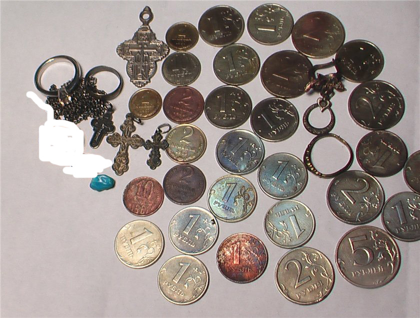

Сегодняшний выезд, пол дня катался, ели нашёл где по капать, какой то подводный крот все водоёмы выкопал, пришлось лезть в копаный, при тщательном изучении водоёма парочка рыжиков вылезло. trudu.gif
