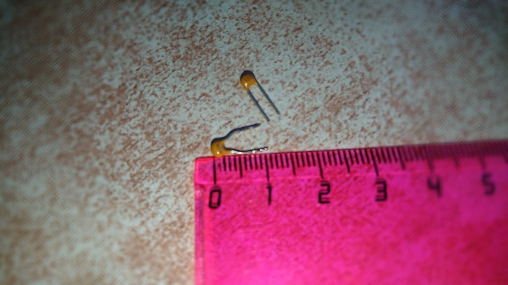

раньше катушка была без кондера\кондеров и все приборы были по факту одной частоты
разьем на катушке микрона дюже мелкий, не представляю как туда кондер поставить нормальный, с учетом что там вообше по идее все кабелем заполнено
даже интересно - откуда такая информация про кондер в разьеме ?
в новом году хочу походить по условно чистым местам, так что копать придется все сигналы - включая чернину
думаю там микрон как раз себя покажет
еше задумался о снайперке на микрон - его ирон диск если придавить жаьу - можно отерутить так что он не будет реагировать на ржу на мусорках (а еше фольгу и кучу другого что около железа) и с ирон -маск на курке ловить сугубо цветные сигналы

Конденсатор действительно находится в разъёме. Нет никаких проблем помещать его туда)

я то думал там вима smile.gif (ну чтоб без микрофонного эффекта и с хорошим ТКЕ) а для нужных частот она крупная весьма
тогда получается - можно делать многочастотные катушки smile.gif вынося переключалку частот на кабель близ разьема smile.gif

Так оно и есть! Многочпстотные катушки возможны к изготовлению. Стефан даже в свое время предлагал а 4DD катушку сделать в акашном корпусе)
