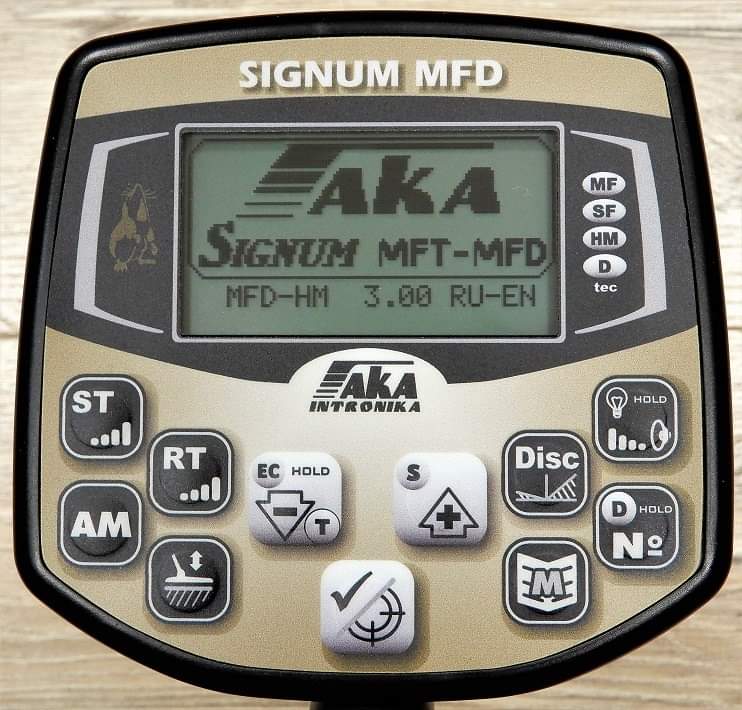

Немного новостей из лаборатории Mikron! Многие сейчас звонят и спрашивают, что с новым прибором серии NRG, и когда его можно ожидать?
Новый прибор действительно был обещан в этом году, но из-за известных мировых причин карты спутались. Все усилия Микрона были брошены на другой проект партнёров АКА, а именно Signum MFD-HM с прошивкой 3.0 (фото прикрепил). Прибор построен вокруг катушки "Smart-Coil", которая позволяет эффективно работать в сложных условиях (тяжёлые грунты, старая керамика, камни и пр.), сохраняя стабильность и цветной отклик от цели. Прибор этот вышел в массы и уже с успехом продаётся в Европе и Америке.
Новый прибор от Mikron с выходом задерживается (по срокам нет информации), хотя он уже был представлен (пока лишь в корпусе NRG 150) на слёте в Болгарии в этом сентябре и показал впечатляющие результаты. В частности, технология, которая заложена в Signum MFD-HM, будет уже сразу заложена в новый прибор от Mikron.
Пока это вся информация, а если что будет ещё, то может Стефан дополнит.

сигнумы у нас есть, а грунты где нужна новая катушка - отсутствуют
а вот новый прибор ой как хочется.....
корпус старого NRG-150 - нормальный корпус
дайте пожалуйста ссылочки на новый прибор в стром корпусе! если там есть годограф, если это 150-ый с годографом - то любо!
