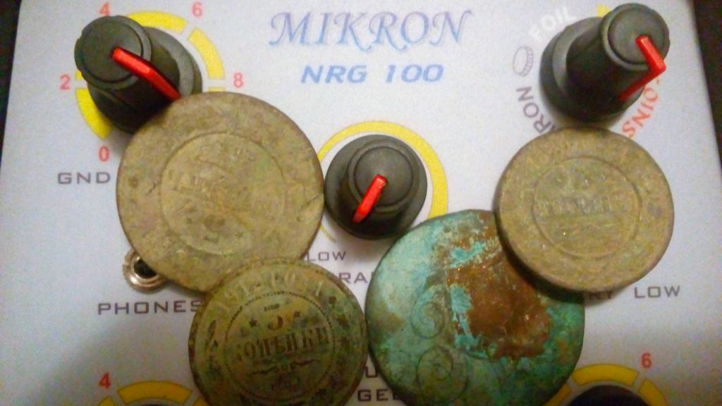

Сегодня сделал выход. Не знаю выбитое или нет место, однако накопал вот таких монет. И что меня озадачивает! У меня катушка 18 кГц, которая должна, теоретически, хорошо цеплять мелочь, но, как видно из находок, наловил я весьма крупных медяков. Вот и думаю в чём прикол! Либо на месте поиска просто отсутствует мелкие цели, либо частота всё-таки не обладает достаточной цепкостью к ним. Ходил по старинной дороге в лесу. Доога подходила к однодворке, которая ещё до войны исчезла. Мусора практически нет, поэтому копал всё. По этой причине не могу сказать, что что-то сомнительное пропускал. Все монеты были не глубже штыка.
Владельцы Микронов, подскажите, высокочастоные катушки реально ли хорошо цепляют мелочь? Может имеет смысл взять больший размер с высокой частотой? Ну не может быть, что дорога, которая находится на картах минимум два века содержит только крупные монеты!

Странные проблемы. У меня есть всякие находки с такой же катушкой, и мелочь и крупная империя. Если вы не находите мелких монет - это не означает, что они водятся в земле в месте Вашего поиска. Может Вы банально на них пока не набрели!
