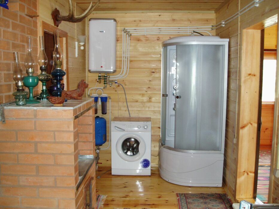

Извините что опять вмешиваюсь , зачем реле , провода ?? Вот такую штуку купите
http://stroimsvoidom.com/nasosnaya-stanciya-dlya-doma/ , и будет счастье smile.gif . У меня в деревне почти у всех такие штуки стоят , ооооччень удобно . Кран открыл , вода побежала , закрыл , перестает бежать , насос сам автоматом качает . К этой насосной станции и стир.машина-автомат подключают . Но у нас вода из земли , скважину в земле пробурил , шланг туда закинул от станции , и радуйся жизни alko_2464.gif . За воду платить не надо .
У нас такими станциями многие торгуют , на любой вкус и цвет можно выбрать , по мощности , ну и т.д .
