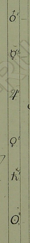

Всем добрый вечер!
Поинтересуюсь своей непоняткой.
Итак, на ПГМ интересует следующее обозначение:
Что бы оно могло обозначать, подскажите пожалуйста. И ещё просьба, по возможности, подсказать на счет цифры "3." или буквы "З." над сием знаком.

ТабеллионЪ,
Астрономический символ созвездия Весы - подобными знаками на ПГМ отмечались спорные земли.

QUOTE(ReLiC @ Apr 10 2020, 08:17)
Добрый день!
Благодарю за ответ.
Однако, поизучав предварительно интернет и просмотрев Экономические примечания к ПГМ соответствующего уезда среди знаков, обозначающих спорные земли обнаружил только такие нижеприведенные:
Присоединенное изображение и ещё полумесяц в обратную сторону Присоединенное изображение
А интересующего меня знака не обнаружил.
Спрошу прямо, не мог ли данный знак обозначать курган?
Или уверенность 100%, что это также один из знаков спорных земель, просто не найденный мной в ЭП?

QUOTE(ТабеллионЪ @ Apr 10 2020, 11:13)
Добрый день!
Благодарю за ответ.
нет, это знак спорных земель

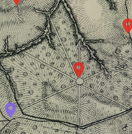

Уважаемые участники, прошу Вас помочь в расшифровке данного условного обозначения на карте Шуберта.На данный момент лесной массив, вверху поле за которым располагается деревня.Спасибо

QUOTE(Skorodum @ Apr 16 2020, 23:48)
Скорей всего, что-то подобное : https://zen.yandex.ru/media/sverhu/kolossal...9b4502b6f2e1d8c

QUOTE(Hagan @ Apr 17 2020, 07:48)
Спасибо большое!

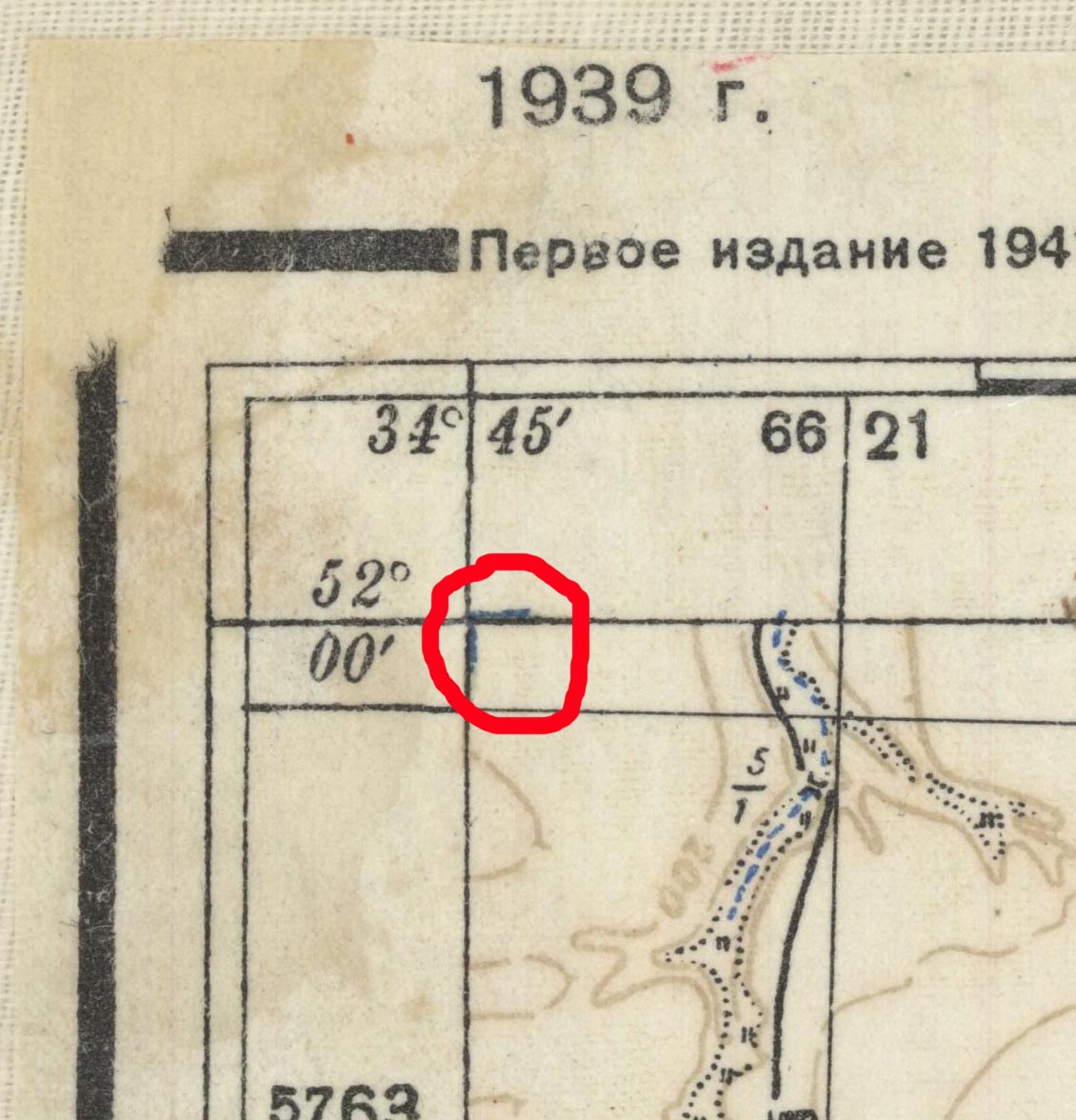

Доброе время суток. Вопрос к знающим, по карте "РККА" 1939 года. Что за уголки синего цвета по краям координатной? Причем на некоторых картах они есть на некоторых нет, и смещены на разное расстояние на разных картах.
С уважением Алексей.

QUOTE(Kess @ Apr 20 2020, 08:35)
Приветствую.
Разметка.

QUOTE(Cat.exe @ Apr 20 2020, 09:37)
Приветствую.
Разметка.
Спасибо за ответ. Хотелось бы уточнить по подробней, разметка чего? Какой функционал несет данная разметка?
