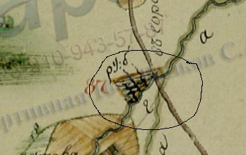

Доброго всем времени,подскажите что за обозначение на карте?
QuQui

Металлоискатель: X-Terra 705
Так получше будет наверное

QUOTE(QuQui @ Sep 29 2018, 20:18)
Приветствую.
Прямо на дороге- звездочка- мельница водяная, а треугольник темный- овраги глубокие, и они осыпаются.
QuQui
post Oct 4 2018, 11:40
Создана #1991
Сообщений: 120
Зарегистрирован: 28-July 18
Пользователь №: 2,375,829
[quote=Cat.exe,Oct 3 2018, 09:48]
Приветствую.
Спасибо,а что за сокращения из букв ру:б ?
Cat.exe
post Oct 4 2018, 13:19
Создана #1992
Сообщений: 12,867
Зарегистрирован: 20-April 15
Пользователь №: 2,332,818
Металлоискатель: Deus 7.7
Репутация: 1455 кг
[quote=QuQui,Oct 4 2018, 11:40]
Приветствую.
[/quote]
"ру:"- ручей, а дальше название, какое- там фиг его знает, на "б" наверное начинается, остальное не влезло похоже...
Если интересно как называется- на других картах гляньте, Шуберта например.
Да и вообще местность по одной карте не изучают, сравнивать нужно, особенно если вопросы есть. wink.gif

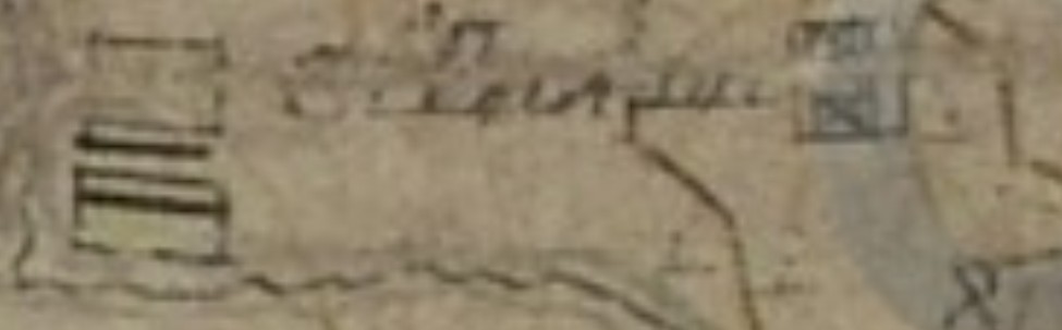

Комрады подскажите по ПГМ. Слева село, а справа что? Кладбище? Надпись совершенно точно относится к этому неопознанному объекту что справа. Слева село и название известно мне. Метрах в 500 от него церковь и сельцо. Фрагмент весь затертый и разрешение никакое.

QUOTE(Мостис @ Oct 8 2018, 13:56)
Справа от деревни обозначено сельцо. Перечеркнутый прямоугольник это господский дом.

QUOTE(LexaZloi @ Oct 8 2018, 14:32)
Опаньки!...спасибо! а на менде его уже нет.
