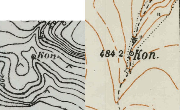

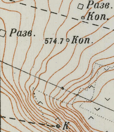

Что означает сокращение "Коп." на 250 метровке топокарт РККА 30-х годов?
На образце К. - колодец, Разв. - развалины, но Коп. - ???

QUOTE(ReLiC @ Jun 30 2015, 09:12)
наверное так: Копер — надземное сооружение шахтного ствола

QUOTE(RGF @ Jun 30 2015, 11:03)
Т.е. раз есть такой копер, то быть и шахте там? Но зачем она в голой степи? blink.gif Тут у нас кроме газа под землей и нет-то ничего......
Кто-нибудь бывал на таких местах? Есть что там интересного?

QUOTE(RGF @ Jun 30 2015, 12:03)
Так и есть:
Над устьями шахтных стволов (главным образом - основных), находящихся вне зданий, нередко устанавливают копры, представляющие собой сооружения в виде башни или вышки (в форме усеченной пирамиды) для размещения подъемных устройств. Копры выделяют не условным знаком, а надписью копер или коп. у обозначений тех устьев шахтных стволов, к которым они приурочены. Здесь же указывают материал постройки копров и их высоту в метрах, если она составляет 50 м и более

Но ведь тогда получается странным, что сам копер на карте присутствует,
а устья шахтных стволов,к которым сам копер должен быть приурочен - отсутствуют.

А не может сокращение "коп." означать слово копец ?
Раньше оно означало бугор,холм,межевой знак.
Ссылка : http://www.gramota.ru/biblio/magazines/gramota/28_141

QUOTE(Hagan @ Jun 30 2015, 17:43)
Именно! На скриншоте из моего 1-го поста видно, что два типа "копра" находятся совсем рядом (пара сотен метров), но никаких шахт там не отмечено. Да у нас и шахт-то отродясь не было - нечего добывать. На спутниковом снимке там сейчас ровное место, никаких следов шахт. И еще не в пользу версии копра - в справочниках сокращение пишется со строчной буквы (коп.), а на карте с заглавной (Коп.).
И даже еще больше, что делать копрам в устье оврагов и ручьев?
Версия "Коп." = копец (раньше оно означало бугор,холм,межевой знак), как мне кажется, тоже не годится - бугры и холмы и так отмечены, а межевой знак - опять же два их совсем рядом - зачем?

QUOTE(ReLiC @ Jun 30 2015, 23:59)
Видимо, всё-таки что-то пытались добывать, раз на карте 30-х рядом с копрами находятся развалины ... возможно, ещё до революции ...
В нашей местности на старой карте около деревни обозначен медный рудник, но уже в царское время был признан нерентабельным и разработка свёрнута. Есть упоминание в исторических статьях. Со спутника даже ничего и не просматривается.
Надо поискать в сети краеведческие статьи по этой местности, что там могли добывать ...

На мой взгляд, привязка сокращения "Коп." к знаку "геометрическая точка" в некоторых случаях не случайна.
Склоняюсь все-таки к опорным пунктам геодезической сети.

QUOTE(ReLiC @ Jun 30 2015, 21:59)
каменоломни, например, по всему подмосковью есть, не разу не горы....
