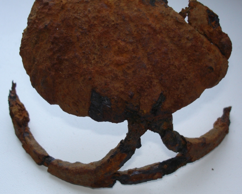

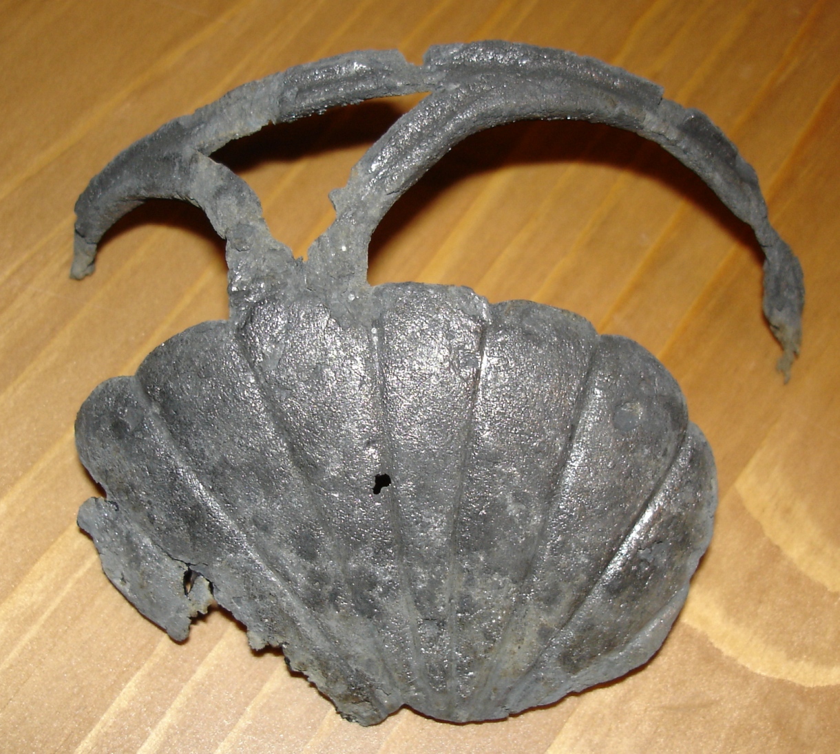

QUOTE(org @ Jan 25 2018, 12:36) Интересная работа. Без утрат конечно не обошлось. Но вопрос не в этом: 1) Не осыпется ли восстановленное железо, насколько крепка адгезия в металлическому ядру. 2) Интереснее посмотреть на восстановление подобным методом тонкого металла: древние серпы, сабли и т.п. где собственно и металлического ядра уже не осталось и ржавчина представлена крупными, отваливающимися пластами. Вот не плохой пример по вопросам. Одна из ранних работ, косяков и ошибок много. Но тем не менее- года 3-4 просто пролежал в гараже(после углеродки), пропитан только воском раз. Никаких осмотров и ревизий, в помещении с перепадом температур... Это ни показатель? Хотя для идеала, нужна перезакалка предмета, тогда и пропитка воска не нужна. Сам предмет с подмосковной земли, очень не хороший грунт, глина. Был кривой с утратами(утраты те же, что в начале из грунта). А главное- при ударе(проверка на звон), глухой звук как по свинцу, так как просолен был прилично. Счас имеет характерный металлический звон. Что говорит о возвращении углерода в верхние слои. Вложенные эскизы изображений -------------------- ...Всем известно, что Шико, дурак...
