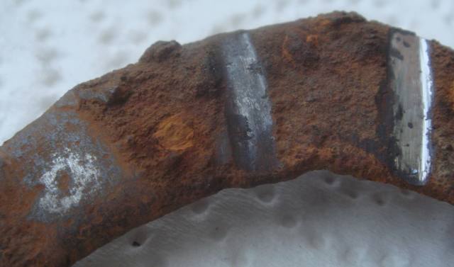

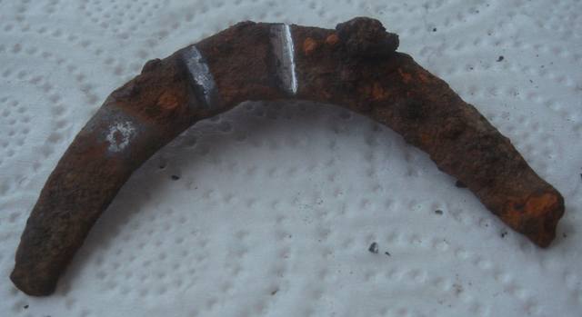

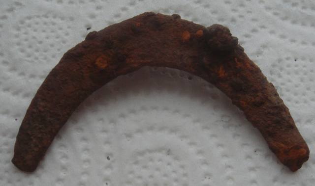

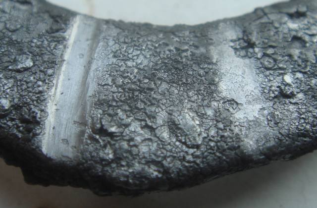

Речь не идёт ни о какой моей работе, которой я хотел бы похвастаться. Никакой рекламы моей работы не предполагается.
Я хочу лишь привести иллюстрацию метода для лучшего понимания его сути.
В качестве образца выбрана вот эта подковка на обувь.
На предмете сделаны три углубления. Слева направо 1, 2, 3
1. Выполнено абразивным натфилем до уровня, который условно можно считать оригинальной поверхностью. Этот участок имеет графитовый блеск, цвет чёрный с раковинами рыжего цвета.
2. Выполнено глубже, чем 1, с помощью УШМ. Цвет чёрный
3. Выполнено с помощью УШМ ещё глубже до металла. Цвет белый, блеск металлический с раковинами чёрного цвета
Задача выяснить, что произойдёт с предметом после восстановления? Будут ли утраты? Какая степень этих утрат? Уровни выборки будут служить ориентиром. Будет ли утрата поверхности и до какого уровня.

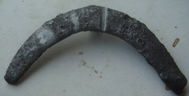

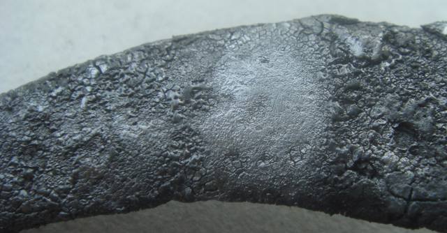

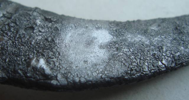

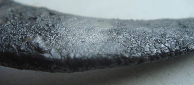

Смотрим, что получилось после обработки
Как видно из фото ниже, ни один из уровней не пострадал. Мало того, сохранился уровень "0"

Интересная работа. Без утрат конечно не обошлось. Но вопрос не в этом:
1) Не осыпется ли восстановленное железо, насколько крепка адгезия в металлическому ядру.
2) Интереснее посмотреть на восстановление подобным методом тонкого металла: древние серпы, сабли и т.п. где собственно и металлического ядра уже не осталось и ржавчина представлена крупными, отваливающимися пластами.
Будем искать...

QUOTE(org @ Jan 25 2018, 12:36)
Если под утратами Вы понимаете большой нарост, который был справа. Так это я его оторвал. Мог бы оставить, задача была показать уровни в левой половине. В то же время, видно, что под этим наростом была глубокая раковина.
1) На этот вопрос отвечу так. На определённом этапе процесса самый верхний восстановленный слой, держится плохо и его легко можно счистить. Если процесс довести до конца, то верхний слой закрепляется намертво. При этом, он выдерживает закалку как на масло, так и на воду. В том виде, как на фото, верхний слой "0" можно сровнять до уровня 1 напильником или на наждаке
2. Тонкие безъядерные предметы так же восстанавливаются, а вот, крупные, отваливающиеся пласты, таковыми и останутся. Тонкие безъядерные предметы после восстановления просвечиваются на лампу или на солнце. Но есть предел плотности ржавчины, ниже которого, восстановление пройдёт до порошка, но далее спайки между частицами не произойдёт.

А можно на восстановленном предмете сделать такие же надпилы, разной глубины и выставить фото?

QUOTE(Elmesh @ Jan 25 2018, 13:14)
Можно. Сделаю

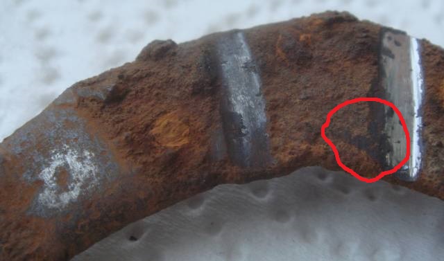

Самое информативное сравнение, получилось вот с этим пробником(обведено красным). Плавный переход с слоя ржавчины, в твёрдое ядро.

Я прекрасно помню тему, особенно постоянный момент упрёков по методу к автору- что он просто счищает верхний слой с металла. Не так ли? По предоставленным фото с запилами разной глубины, мнение изменилось, или всё так же слой удалён?
По вопросу "проржавело насквозь"- это отдельная тема. Но если присмотритесь к пробнику, то и грунт, что пропитывается железом от предмета, тоже способен уже на некоторое существования, после насыщения углеродом wink.gif

Люди так и не могут понять главного- данный метод, сродни фото плёнки. Как негатив, проявляется в привычный глазу тон, так и ржавая поверхность преобразовывается в родные светлые тона, не теряя номинала. Из тёмного, проявляется в светлое, естественно где есть хоть что-то от металла.
