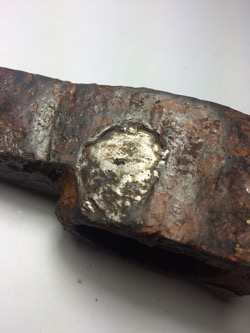

Здравствуйте, начал чистить свой топор ( все по стандарту месяц в натре, промывка просушка),при черновой расчистке и вскрытии каверн , отломился огромный кусок до белого металла, как его можно затемнить?
Сообщение отредактировано poiskkakhobby: Dec 30 2017, 19:25

post Dec 30 2017, 19:59
Создана #935
Сообщений: 17,326
Зарегистрирован: 4-March 07
Из: "А мы из Пензы."
Пользователь №: 1,628
Репутация: 862 кг
Самый простой способ заржавить предмет - это полить нужное место перекисью водорода, потом посыпать солью. Более быстрый - 60% азотная кислота и все та же соль.
Будем искать...
poiskkakhobby
post Dec 30 2017, 22:12
Создана #936
Сообщений: 54
Зарегистрирован: 16-October 17
Пользователь №: 2,368,629
QUOTE(org @ Dec 30 2017, 19:59)
Спасибо , попробую

Mika88
post Jan 1 2018, 20:10
Создана #938
Сообщений: 2,269
Зарегистрирован: 8-April 06
Из: Шпринге
Пользователь №: 258
Металлоискатель: Lorenz
Репутация: 163 кг
Капут мортум, а точнее гематит. Если малахит для меди, то здесь «капут». Как наполнитель. Связующее, на ваш выбор - от эпокида, до акрилов. И да, дырку бы замазал, а не патинировал. На фоне самого предмета, это самое, патинирование дыры, смотрится не серьёзно. Участок протравить перед этим, что у нас там в спирте растворяется… био продукт, дубильное вещество.
Границы реставрации заканчиваются там, где начинается гипотеза
