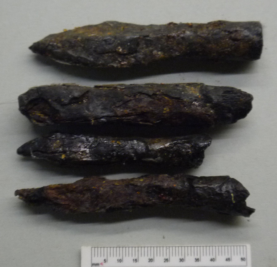

15 лет. Эпоксид с ингибитором (фосфорная кислота)

QUOTE(org @ Dec 17 2017, 03:00)
И как фиксировать?
На фотке выше, топоры... им 2000 чуть больше. Начали они сыпаться последние 4 года., когда их откопал. Вопрос, почему они посыпались?
Наверное надо избавится от причины. Для этого надо понять - почему так происходит. А не марафет наводить.
Границы реставрации заканчиваются там, где начинается гипотеза

QUOTE(Mika88 @ Dec 17 2017, 03:13)
Да, в комнатных они наверное лет 100, а то и 200 прожили, а здесь - подвал.

На самом деле всё просто. Мы можем мазать всякой хернёй, даже в вакууме. Но это, реально по поверхности. До самой болячки ух как сложно добраться.

QUOTE(Mika88 @ Dec 17 2017, 01:55)
Это эпокид. Заливая смолой, мы лишь замедляем процесс. Когда 20 лет назад суда приехав… много спорил. Находки через несколько лет, лопались. А дальше труба.
Теперь они хранятся в пакетах с азотом,  так как не знаем, как эти смолы убрать.
Неа... Диметакриловый полиэфир
http://www.anacrol.ru/%D0%90%D0%9D%D0%90%D...%D0%9F%D0%9A-80

Да это не важно. Не к этому веду. Что эпоксид, что акрил - их потом из пор не удалить. Пропитка смолами не решает проблему коррозии, а лишь растягивает, замедляет процесс. И в конечном итоге только ускорят процесс коррозии, создавая парниковый эффект.
Перед тем как, закрепляться или наносить защитное покрытие, необходимо убедиться в отсутствии активных очагов. Здесь не важно... воск, эпоксид, акрилат.

Сейчас это реально большая проблема. То, что в 90 пропитывали смолами и воском. Загубили такие коллекции предметов из железа. И решение этой проблемы пока не видно. Лежит всё в депо в газонепроницаемой упаковки с азатом.

QUOTE(Mika88 @ Dec 17 2017, 02:24)
Вопрос, почему они посыпались? Наверное надо избавится от причины.
QUOTE(Mika88 @ Dec 17 2017, 02:42)
QUOTE(Mika88 @ Dec 17 2017, 13:59)
QUOTE(Mika88 @ Dec 17 2017, 14:11)
В том то и дело. Процесс коррозии железа, фактически не обратим. И мы всего лишь можем его приостановить на какой то срок. Но вот на какой точно, вряд ли кто то скажет. Предмет может начать "цвести" и "отстреливать" и через пару лет. А может и 20 лет пролежать и ему ни чего не будет. Вряд ли кто то про гарантирует конкретный срок хранения по железу и что бы не происходило каких то изменений с ним. Остаётся только надеяться на лучшее.
Да и не все соблюдают нужные условия хранения. Один мой знакомый как то оставил на даче расчищенный топор в целлофановом пакете. Дача не отапливаемая. Во общем, всю зиму он пролежал там. Весной вспомнил, открыл пакет, а от туда труха одна высыпалась. Развалился почти полностью.

QUOTE(AV.Sots @ Dec 17 2017, 16:31)
Как раз эту проблему мы решили. Путём щелочной промывки в относительно короткий срок за недель 15 удаётся понизить содержание хлорида в акагените ниже 200 - 170 ppm. Но проблема в другом. Если здесь, в Германии, такие методы вошли в практику к концу 90, то в России только сейчас появились устройства щелочной промывки. До этого везде предметы заливали различными смолами и восками. И вот именно эта группа предметов вызывает большие сложности.
