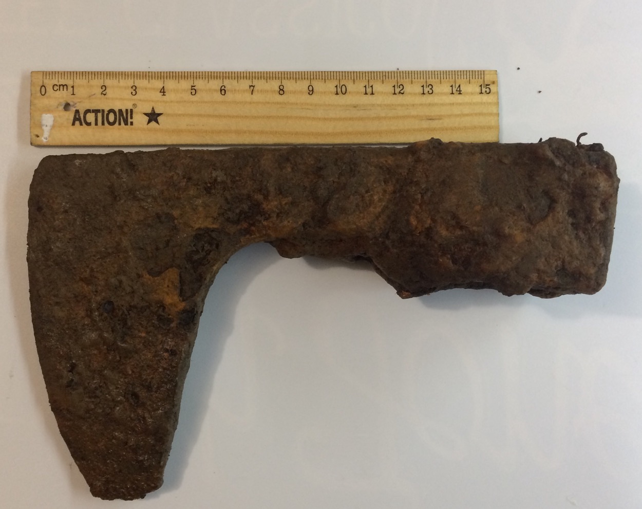

poiskkakhobby
post Nov 26 2017, 23:46
Создана #854
Сообщений: 54
Зарегистрирован: 16-October 17
Пользователь №: 2,368,629
Здравствуйте, попался вот такой топор, как посоветуете почистить(возможности пропитать полимером нет).
Ctrannik
post Nov 27 2017, 08:26
Создана #855
Сообщений: 2,658
Из: Крымск
Пользователь №: 34,251
Металлоискатель: ACE-250
Репутация: 2103 кг
QUOTE(poiskkakhobby @ Nov 26 2017, 23:46)
Не стесняйтесь, читайте данную тему, все уже несколько раз описано..
Собственно все рекомендации изложены в данной теме и выглядят примерно так..
1. Обессолить в растворе едкого натра(2% р-р) после едкого натра промыть и еще дня на три четыре в дист.воду
2. Просушить и если есть возможность пропитать полимером, так как на вашем предмете достаточно глубокая и рыхлая корка, чтобы при чистке лишнее не отпадало, но если нет такой возможности, то не страшно, начинаем чистку.
3. Механическая чистка(напильником, наждачками, шаберами и т.д.)
4 Консервация (космолоид или паралоид)
