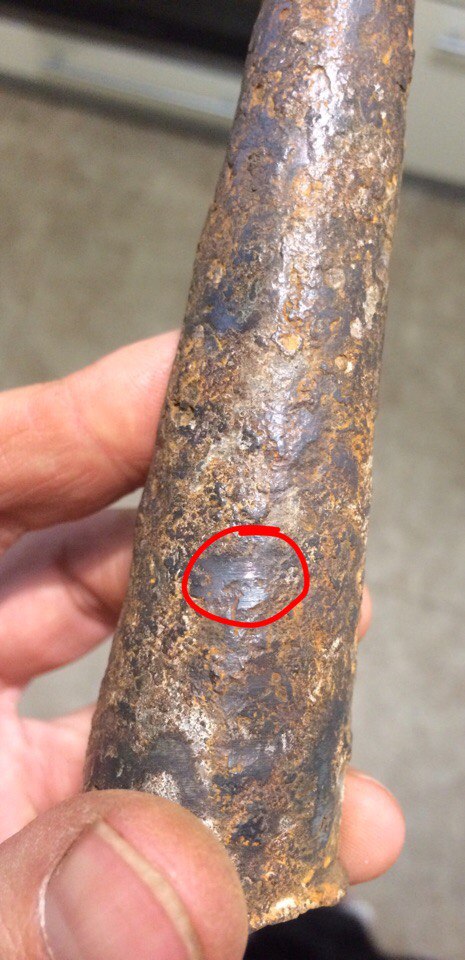

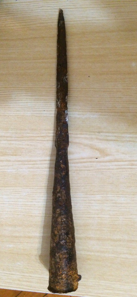

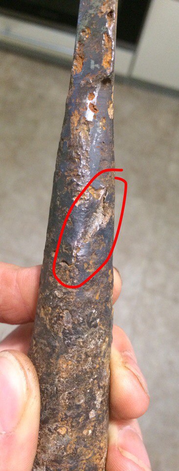

Уважаемые коллеги! Прошу совета в сложившейся ситуации: на копье снимали рыхлую ржу без задней мысли, перед отмачиванием и проступили элементы меди. Подозреваю элементы медной всечки. Опыта в реставрации мало, ваше мнение:может ли узор сохраниться при таком сохране и стоит ли заморачиваться ? А главное КАК заморачиваться? Личное любопытство толкает на попытки восстановить хотя бы часть узора, здравый смысл и боязнь всё испортить останавливает.
Спасибо за ваше мнение

Скорее всего медь применяли для спайки втулки, такое бывает, но возможно и рисунок, его сразу можно распознать расчистив немного от оголенной меди, если ровная полосочка и идет в каком-то симметричном направлении, то рисунок, а если бесформенная, то можно сильно не заморачиваться.

QUOTE(Ctrannik @ Aug 17 2017, 22:41)
Спасибо за совет. Буду пробовать
