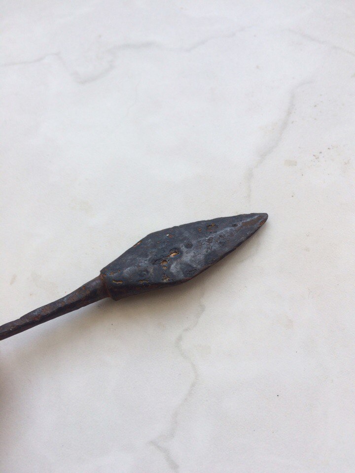

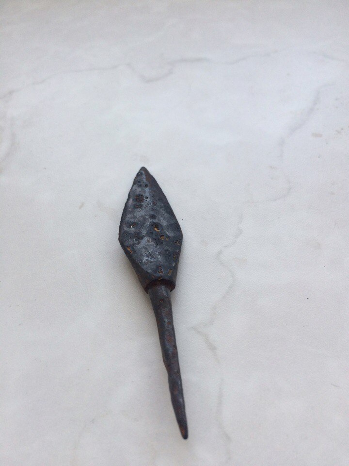

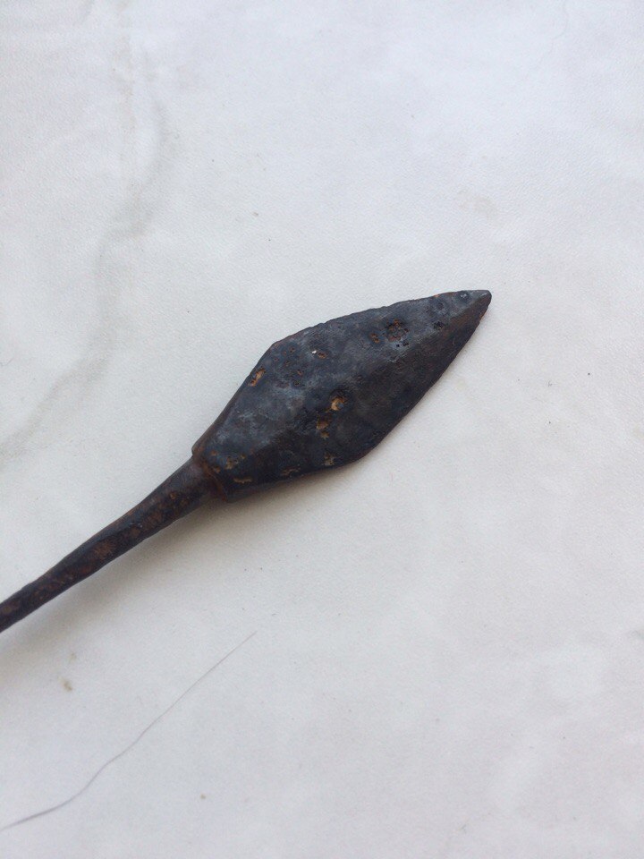

Доброго дня всем участникам. Обратил внимание, что через 2 недели вымачивания образовались довольно глубокие каверны на наке, такое ощущение что прям до ядра. Это окислы из ядра выходят или банальная коррозия пошла? пока вымачивание прервал. Как поступить посоветуете в таком случае?
Спасибо
org
post Jul 19 2017, 23:16
Создана #798
Сообщений: 17,326
Зарегистрирован: 4-March 07
Из: "А мы из Пензы."
Пользователь №: 1,628
Репутация: 862 кг
QUOTE(Psyraven @ Jul 18 2017, 23:36)
...через 2 недели вымачивания образовались довольно глубокие каверны ...
А в чем мочили то?
Будем искать...
Psyraven
post Jul 20 2017, 22:19
Создана #799
Сообщений: 167
Зарегистрирован: 17-September 16
Пользователь №: 2,353,904
Репутация: 12 кг
QUOTE(org @ Jul 19 2017, 23:16)
А в чем мочили то?
Дистиллированная вода , но пока без каустика, на дно пару маленьких железных гвоздиков кинул.
