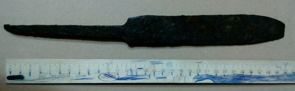

Добрый День!
Подскажите какая ручка могла быть у такого ножика, и как она крепилась.

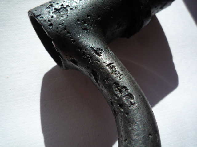

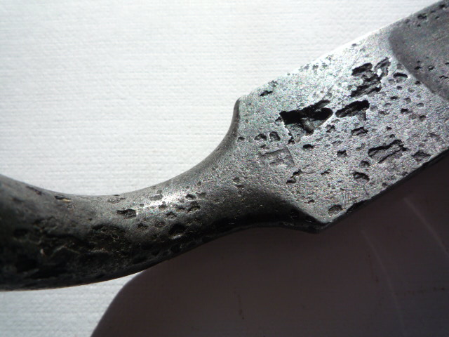

QUOTE(Siniy Borod @ Mar 24 2017, 12:44)
А если минуть этап углеродного восстановления, а просто, ободрать все крацовкой на болгарке?
Тогда на крацовке останутся все клейма и верхний слой, который можно было бы сохранить.
Я удивляюсь, как люди не могут понять простого- данный метод, это как проявление верхнего слоя, если в слое, осталось хоть чуть железа. Как проявляется фотоплёнка- из чёрного, в светлое.

QUOTE(riazxs @ Mar 24 2017, 21:26)
Добрый День!
Это обычный хозяйственный нож был, рукоять мгла быть любая, от самой примитивной молотковой, до фигурной под руку.

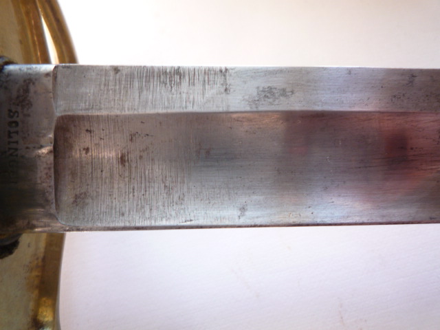

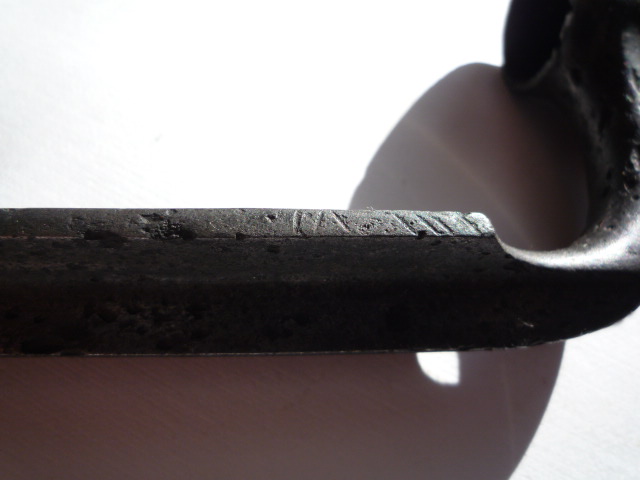

QUOTE(Siniy Borod @ Mar 24 2017, 14:23)
Не уверен...
Если сравнивать "по честному", имеет смыл часть детали фигануть "методом", а часть болгаркой..
Вот обратите внимание на клейма(некоторые имеют мизерную глубину), чёткость тиснения краёв после восстановления. Пометки напильником мастером на ребре штыка(практически сохранились выступы заусенцев от надпилов), как будто риски сделаны недавно..
И посмотрите на сохранившиеся риски в начале дола- это остатки от камня, от контрполировки. Такие риски всегда присутствуют в этом месте, на новом оружии(на этом штыке они вновь проявились).

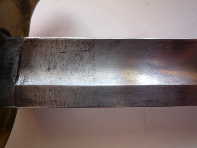

Grinkreht
post Mar 25 2017, 10:03
Создана #774
Сообщений: 14,576
Зарегистрирован: 18-March 15
Пользователь №: 2,331,248
Репутация: 683 кг
Вот фото конрполировки, на не утёртом клинке. Это довольно не глубокие риски, но в доле штыка, они ещё просматриваются. Какая тут крац щётка??

QUOTE(Ctrannik @ Mar 25 2017, 05:26)
Просто хотел его переточить, и сделать рукоятку, а как она крепится к такому ножику не знаю.
