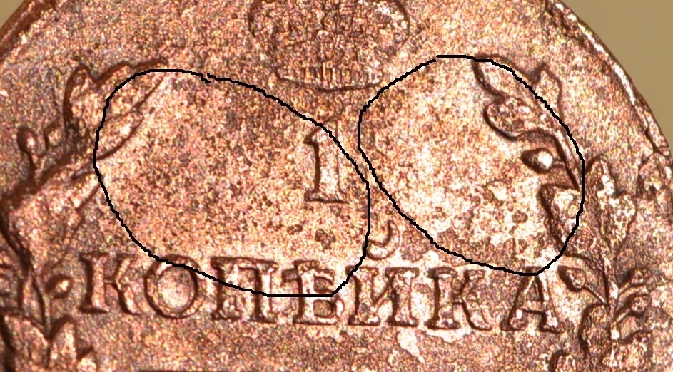

QUOTE(Santanel @ Mar 14 2017, 01:37)
Да, ещё выражу свою точку зрения. При воздействии высокой температуры структура металла меняется. То есть предмет становится не таким, каким он был в момент изготовления и использования.
Заранее прошу прощения у создателя темы по реставрации железа. Попробую опровергнуть наглядным способом ваше мнение. Ввиду отсутствия у меня железных предметов восстановления попробую показать пример на другом металле. На первом фото оксидированный предмет. Оценить степень сохранности штемпельной поверхности на нем вряд ли возможно, так как она имеет сплошное оксидирование с неровной поверхностью. При восстановлении часть поверхности где не произошло удаление оксида металла, прореагировавшего с кислотами и др. снова превратилась в поверхность несущую следы штемпеля - выделено черным.
(Претензии по визуализации принимаются, так как изначально не предполагалось использовать данные фото в этом ключе)
Преобразование/разложение солей и оксидов на монетах в металл. Патина без химии.

QUOTE(мисюра @ Mar 14 2017, 12:29)

QUOTE(мисюра @ Mar 14 2017, 12:42)
Лучшее враг хорошего. Зачем восстанавливать то, что уже имеет стоимость 250000-300000. Цель реставрации остановить разрушение предполагаемых 250000-300000. А вот какой путь выбрать что бы с 0 предмет стал стоить 250000-300000 лучше всего решать имея в распоряжении не только эпоксидку.
А с чего вы вдруг взяли, что на дорогостоящем предмете использует "эпоксидка"? 17.gif Вообще, какое отношение "эпоксидка" имеет к расчистке предмета? Как в вашем примере, к медной монете.

QUOTE(AV.Sots @ Mar 15 2017, 02:20)
Никакого... Я образно выразился о возможности нескольких решений для одной задачи.
... И это была не медная монета, а восстановленный способом аналогичным углеродному металлический предмет из его оксида. smile.gif
