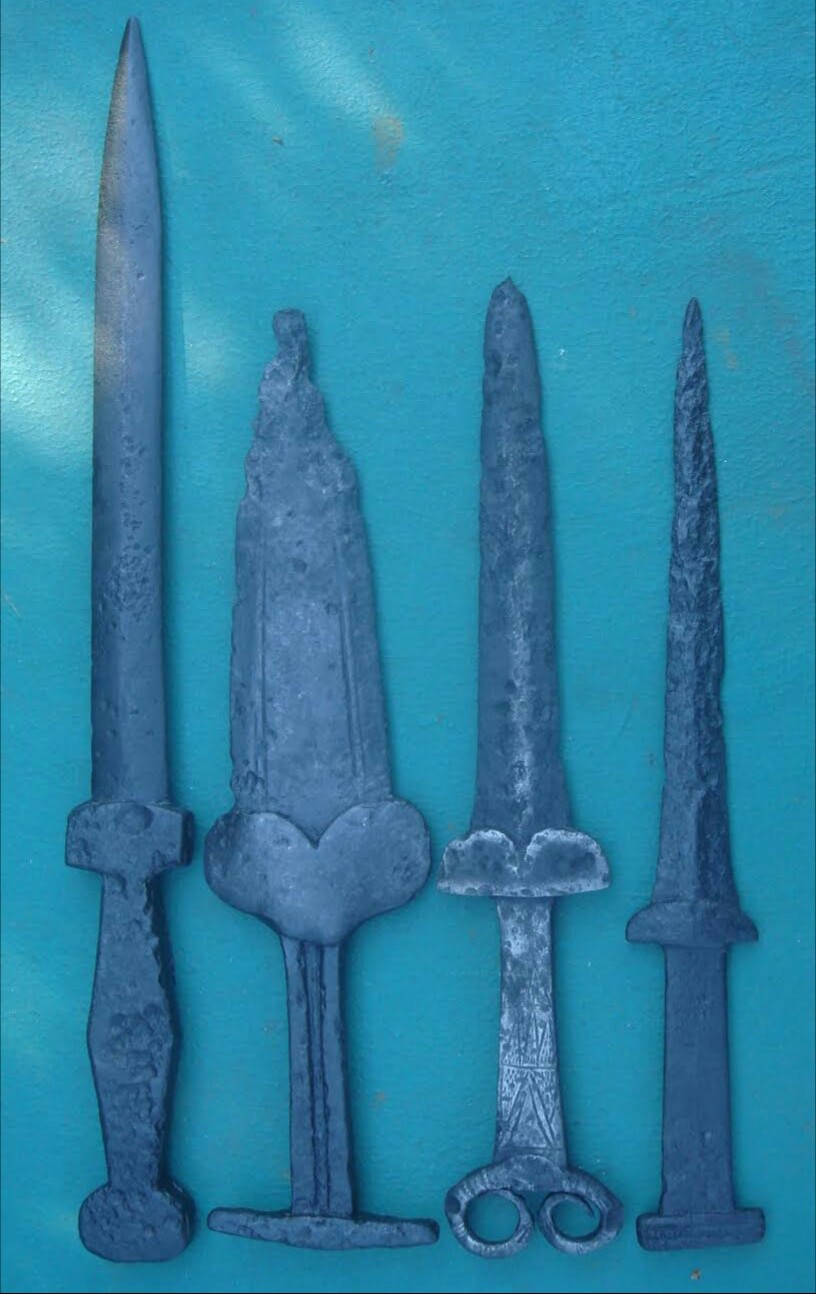

С огромным интересом все прочитал. Мой респект углепоклонникам. Спор между ними и мумификаторами - любителями нетленного праха не имеет разрешения. Вряд ли кто будет отрицать очевидное, что восстановление металла имеет место быть, а вот каково его реставрационное значение это вопрос действительно спорный, так как методология этого способа не отработана и результаты некоторых работ действительно ухудшают ископаемый эстетический вид экспоната. Однако это перспективно, так как в основе имеет твердую основу чистый металл. И если количество вещества в результате остается неизменным, то говорить об ухудшении состояния предмета безосновательно. Скорее предмет не доведен до соответствующего состояния пригодного для музейного экспонирования.
Кстати мумифицирование доказало свою право на существование. Это факт. А чем вы накачаете труп это по обстоятельствам.
Проблема разрушения металла при его восстановлении заключается в том, что плотность вещества выравнивается не равномерно, что деформирует металл и оксиды по разному. Эта деформация и порождает растрескивание предмета. Выход в более плавной и равномерной обработке. Углепоклонникам респект - правильной дорогой идете товарищи smile.gif
Ружейный замок это доказал: Уменьшение окислившихся деталей в обьеме при их восстановлении в чистый металл позволило механизму заработать, т.е. Вы вернули предмету его смысл. А вот у мумии смысла нет - это кукла.
Преобразование/разложение солей и оксидов на монетах в металл. Патина без химии.

QUOTE
Где гарантии его оригинальности после 2000 летних изменений в результате гниения и приведения в красивый вид человеком из 21 века? Так вот "расчистка" по сути вряд ли лучше "восстановления". А красивый вид это дело поправимое. Восстановление минуса металла сваркой - результат явно долговечней и надежней в плане сохрана чем всякие эпоксидки со ржой...
А где гарантия, что сварщик не наварит лишнего или при восстановлении предмета углеродным способом с него не отвалится что ни будь нужное? Там же в металл восстанавливается лишь часть окислов, остальное отваливается, если судить по фото в сети.
QUOTE
Вот поэтому детали замка смогли снова взаимодействовать между собой. Вот почему этот пример очень удачен.
Повторю вопрос-примеры есть ещё, кроме замка?

Проблема углеродного метода в том, что его никак нельзя организовать в квартирных условиях. Но и этого мало. Нужна длинная печь, нужны манипуляторы, нужны длинные ёмкости. При кажущейся простоте это всё усложняет
Примеры вида, более близкого к музейному виду я приводил несколько месяцев назад. Нофотохостинг Сейвпик. су рухнул и всё пропало. И у меня этих фото не осталось, кроме одного, которое я сейчас вставлю.
Скоро я сделаю новую презентацию и размещу здесь.
По поводу сварки. Суть не в том, хорошо это или плохо. Суть в том, что метод это позволяет. Иногда это нужно. Ещё, металл принимает закалку, иногда это нужно. Проблема с солями полностью исключается и ничего больше не сыпется.
Потерпите ищё месяц и я предоставлю новые изображения.

Ещё где то промелькнуло, то ли в этой теме, то ли ещё где то (не нашёл) -при восстановлении железа углеродным способом решаются проблемы с солями. Хотелось бы знать, каким образом? Термическим воздействием?
Сообщение отредактировано Santanel: Mar 13 2017, 22:42
tlemsen
post Mar 13 2017, 22:50
Создана #718
Сообщений: 1,270
Зарегистрирован: 26-January 11
Пользователь №: 25,587
Металлоискатель: E-Trac+Coiltek WOT15
Репутация: 151 кг
При таких температурах в восстановительной среде соль распадается, атом железа встраивается, а кислотный остаток выходит в виде газа.
