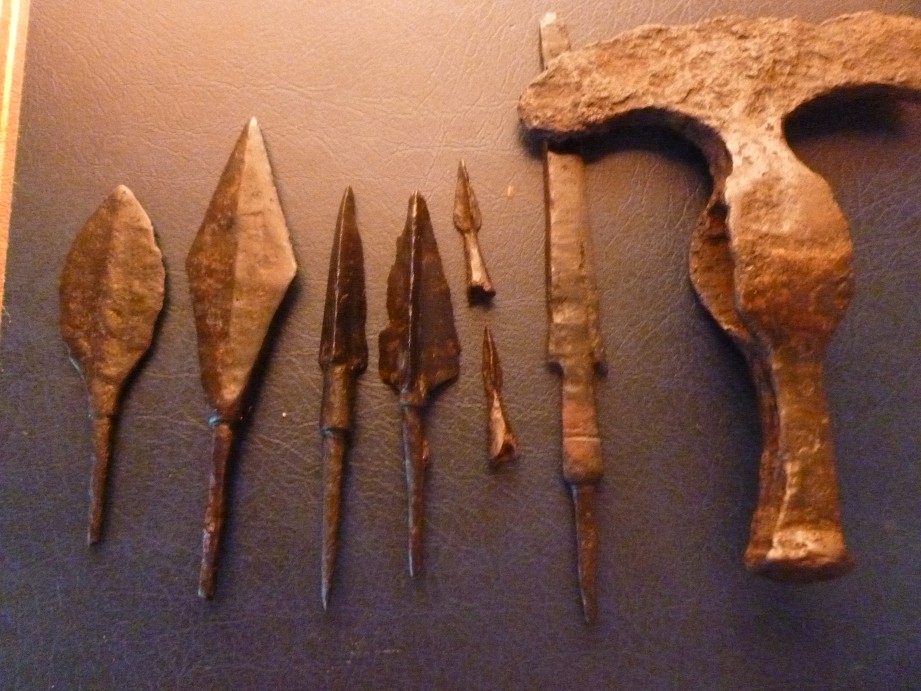

Вот еще для примера. С топором только начало работы.

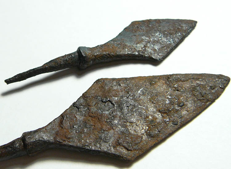

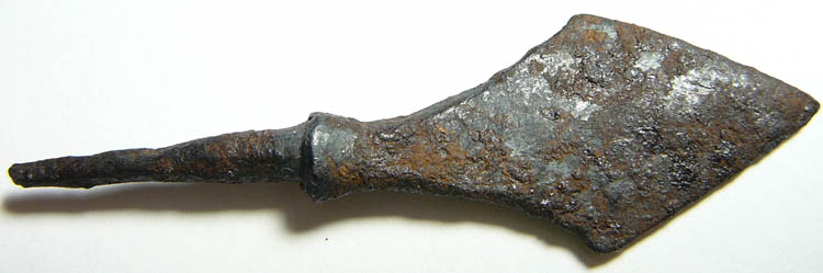

Здравствуйте!
Подскажите пожалуйста по наконечникам. Большой 9 см, маленький 5.
Провёл лёгкую мех.чистку, маленький вроде поцелей, а большой - уже не жилец?
В домашних условиях, для такой сохранности реально избавиться от ржавчины, и сохранить форму? Есть ли смысл возиться с большим - местами уже идут отслоения? Маленький - на сколько замачивать в дист.воде?
Извиняюсь, что сумбурно излагаюсь, просто не могу определиться, что дальше с ними делать.

Крепкие наконечники.
Подержите месяцок в растворе едкого натра(2% р-р), потом чистка и покрыть космолоидом ил паралоидом
