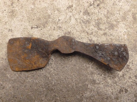

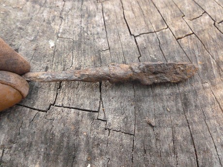

Уважаемые реставраторы!

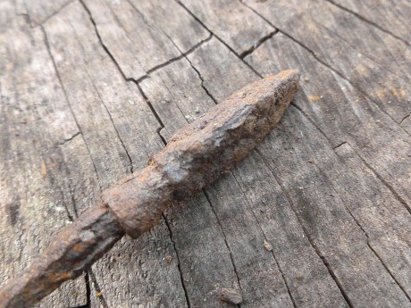

Можно ли получить у Вас небольшую консультацию по расчистке и консервации небольшого и недорогого предмета? Чтобы на кухне можно было сделать, и не сильно вонюче было.
Сабж:
no comment

Красивый наконечник то. Его надо по уму расчистить и законсервировать. Я бы не стал ставить "эксперименты на коленке". Читайте тему, в ней всё есть.

valerkisel
Если в двух словах....
Обессолить на месяц в растворе едкого натра(р-р 2%)
Промыть, посушить в духовке и законсервировать, паралоидом или лучще космолоидом.
Если захотите его чистить, то это надо делать очень аккуратно, лопасть легко может отломаться.

QUOTE(Ctrannik @ Oct 10 2016, 12:17)
valerkisel
Ингредиенты есть, время тоже. Буду пробовать.
Вопрос по консервации- как лучше? Купать в скип..идарном растворе, или непосредственно в расплаве?
Мы на работе постоянно варим в парафине изделия из камня- для маскировки трещин. Или проклеиваем трещины Акепоксом 1005 (после прогрева).
Тут что-то подобное?

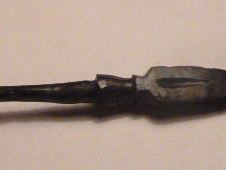

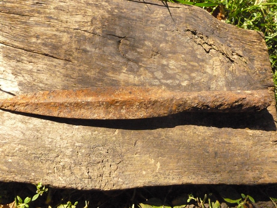

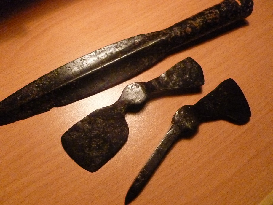

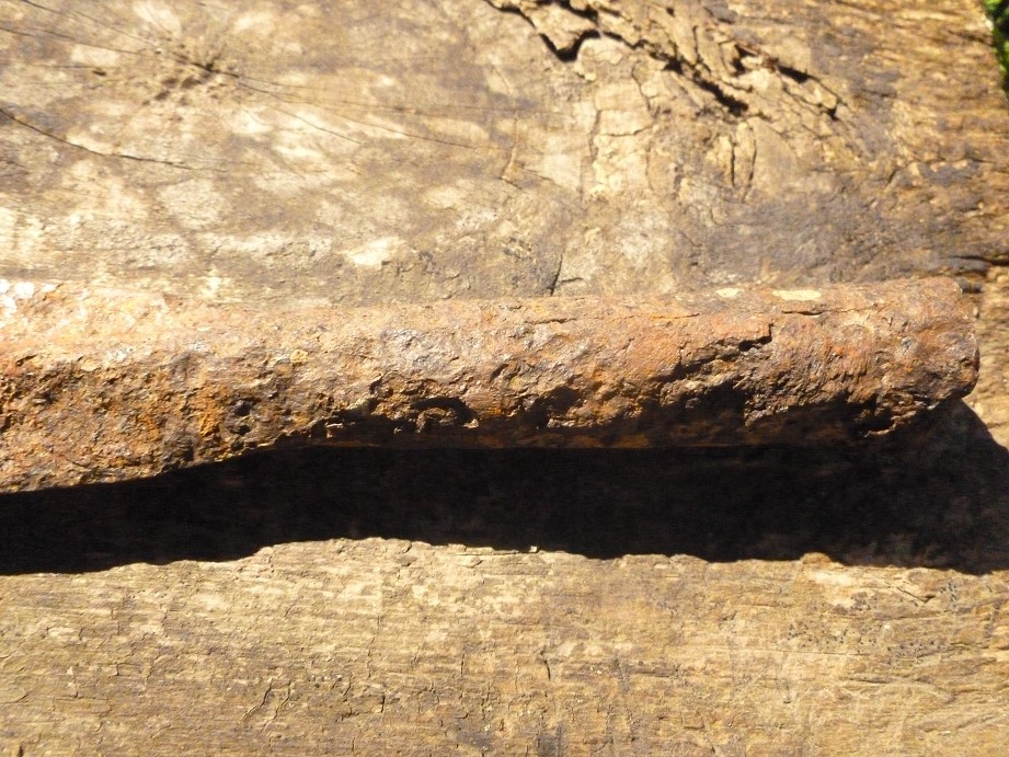

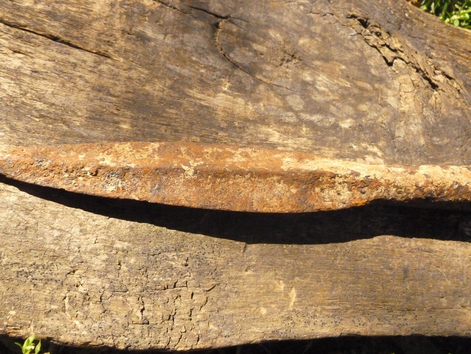

Здравствуйте уважаемые форумчане. Только недавно зарегистрировался на вашем форуме и реши сразу создать тему с вопросом к вам. В общем я разработал метод позволяющий реставрировать и консервировать металлические древние предметы. Вот решил выложить несколько фото на ваш суд. Нормально получается или нет?
vlastelin
post Nov 27 2016, 17:43
Создана #629
Сообщений: 15
Зарегистрирован: 27-November 16
Пользователь №: 2,356,346
Это все без добавления танина. Предметы имеют темный цвет с напоминанием о древности предмета легким цветом ржавчины.

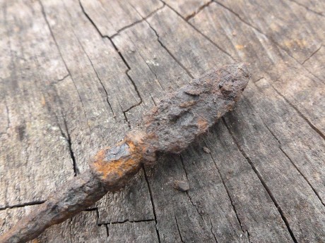

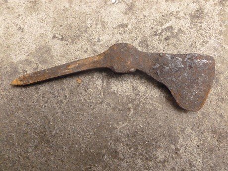

Вот еще дополнительное фото до расчистки копья.

Приветствую! Очеь даже не плохо! Мне нравится почему бы не дать предметам вторую жизнь.В таком виде после того как вы к ним руки приложили можно красиво оформить например в рамачку глаз радовать будет! Если не секрет можно узнать подробней так сказать поэтапно о вашем методе реставрации.С уважением!

Да очень даже неплохо получается, надеемся на продолжение темы с раскрытием Вашего метода

Хороший результат

QUOTE(vlastelin @ Nov 27 2016, 17:39)
Прежде, чем создать свою тему, нужно было убедиться, нет ли аналогичной рядом. А она не то, что есть, а есть с многочисленными примерами и разборами реставрации археологического железа.
