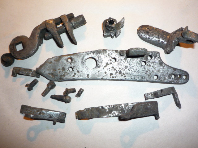

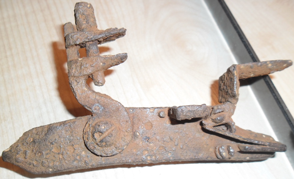

Я даже опускаю, что замок полностью разобрался, не утратив ни одного родного винта и родную резьбу. Никакой головной боли с консервацией- она 1000%, от вывода солей и последующей ревизией предмета по "осыпанию" слоя.
Смотрим на цвет..Ну и что появилось, из довольно плотной ржи.

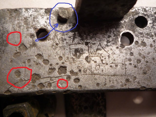

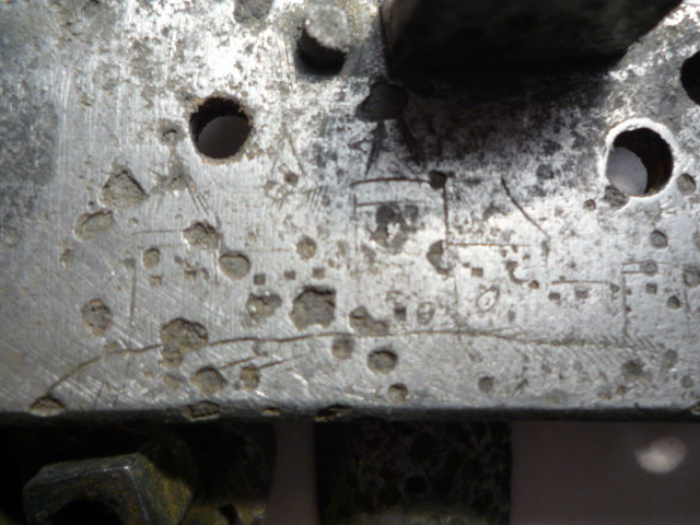

А теперь, внимательно саму гравировку рассмотрим.
Выполнена- тонким штихелем. То, что обвёл красным(мелкие блестящие риски)- это остатки от алмазного надфиля(которым разравнивал восстановленный слой ржи). Повторюсь- именно алмазного надфиля. Алмазный надфиль наверное все видели? А теперь давайте представим какие мизерные риски от оставляет и сравним, насколько тонка сама гравировка?
Далее- синим, обведена место(вокруг винта), где я надфилем не проходил(форма квадратика). Это место даёт представление о восстановившимся слое и что происходит при разравнивании.
А главное- вещи имеет цвет, при своей реальной жизни, как появилась на свет. Именно восстановление слоя, а не разглаживание. Этой гравировки, просто бы не было..
