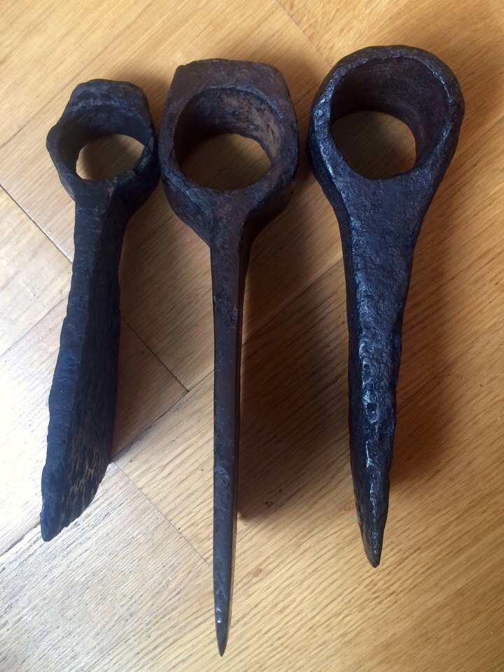

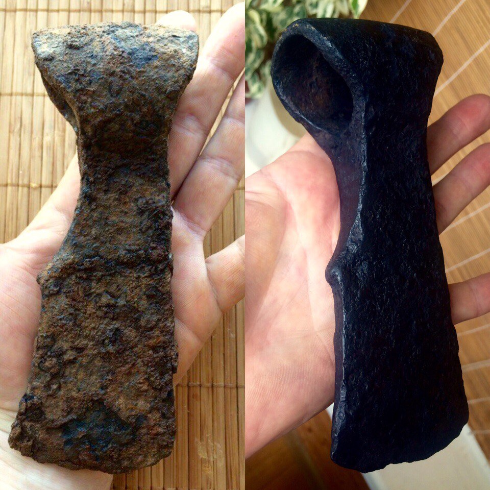

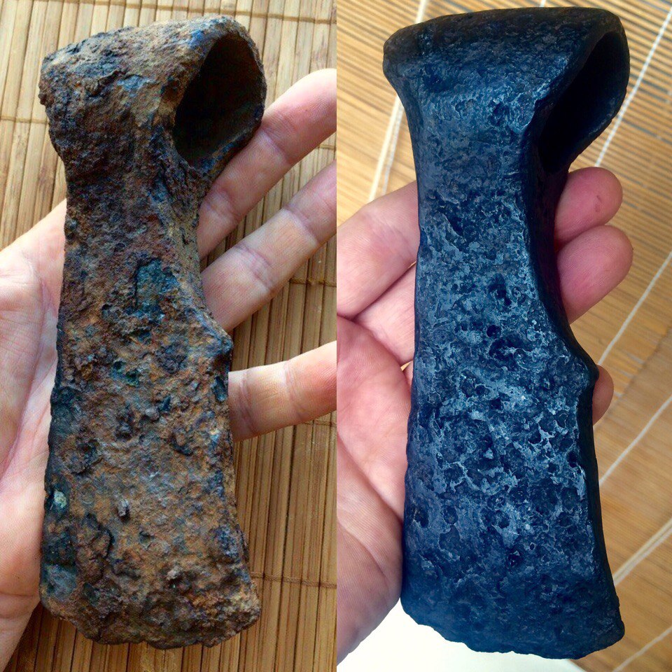

Доброго времени суток Ув. форумчане !!!
Насмотрелся на одного коллегу с соседнего сайта, как он чистит и доводит до ума Сничные замки а так же ключи к ним !!! Вот и меня приперло заняться железом, ток более грубым )))
Обычная механическая чистка, далее шпаклевка и вымачивание спиртовым раствором Таннина !!! Вот что получилось ))

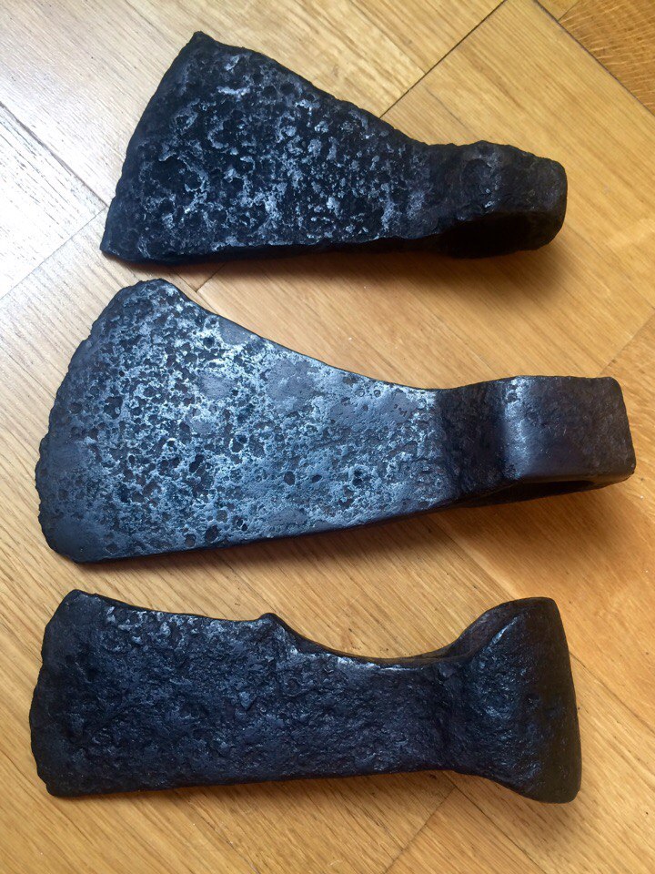

Badoon
post Aug 24 2016, 17:19
Создана #425
Сообщений: 185
Зарегистрирован: 19-December 15
Из: МО
Пользователь №: 2,343,030
Репутация: 107 кг
А вот остальные топроики поднятые за сезон !
Что Вы подразумеваете под "обычная механическая чистка"? Щётка-крацовка и до металла отдирали? И про шпатлёвку расскажите пожалуйста.
Сугубо моё мнение-результат не очень-много раковин. У меня так же получалось при чистке в кислоте. Но, повторюсь-это только моё мнение-у каждого свои взгляды.
