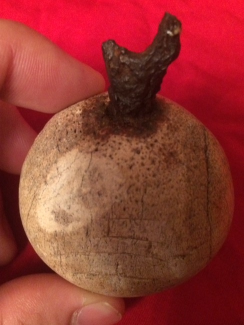

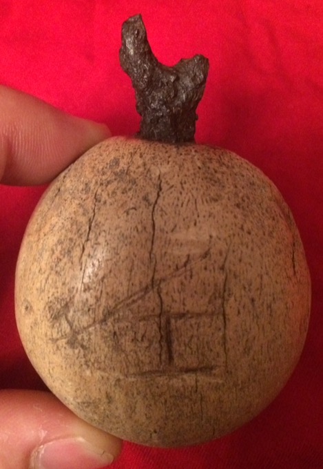

Попал в руки такой кистень. Обговорив со Ctrannik (за что ему большое спасибо), решил его законсервировать Анакролом. Прошло больше года- состояние предмета не изменилось, причём даже остаток ушка, которое я специально почти не чистил, тоже в идеале и не сыпится. Остальные предметы законсервированные таким образом тоже радуют.
