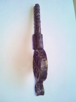

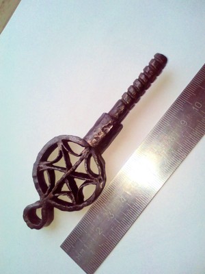

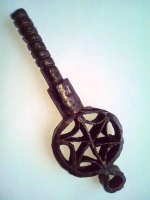

попался вот такой ключ.
-дистилят -3 месяца
-предврительная чистка
-кипячение в NaOH+Na2SO3, промывка в дистиляте-в вакууме
-сушка
-пропитка танином в вакууме
-покрытие микровоском
ReLiC

QUOTE(chapajnn @ Feb 19 2016, 21:17)
-дистилят -3 месяца
-сушка
Фото бы до чисток увидеть!

chapajnn
post May 9 2016, 21:05
Создана #334
Сообщений: 1,075
Зарегистрирован: 17-February 16
Пользователь №: 2,346,089
Репутация: 108 кг
Lindego
Ключ после поднятия есть ….-только с планшета не вставляется , попозже выложу.
Вроде разобрался .
