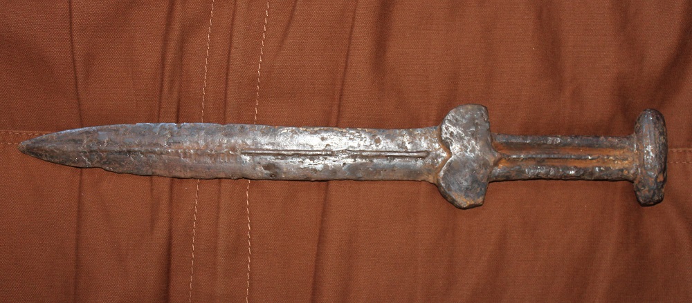

Вот такое маленькое кресало было в работе.
user posted image   user posted image
С одной стороны было инкрустировано медной проволокой около колечек. Но к сожалению из-за утрат, от неё остались только небольшие фрагменты. Пропитка полимером, расчистка, консервация. Узор расчищен под микроскопом тонким игольчатым бором. Размер его точный не помню, но всего около 5-6см.

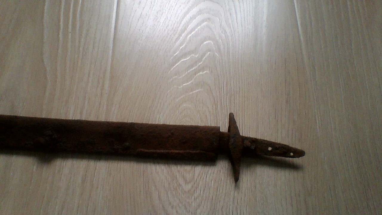

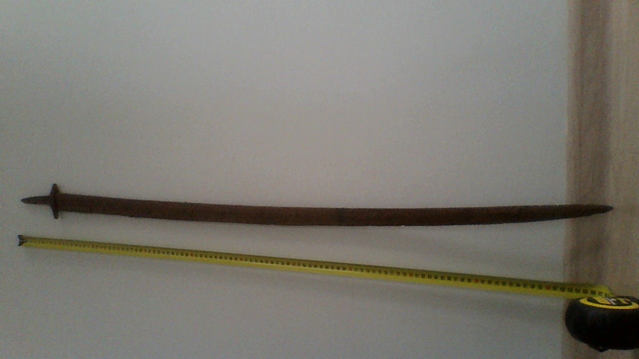

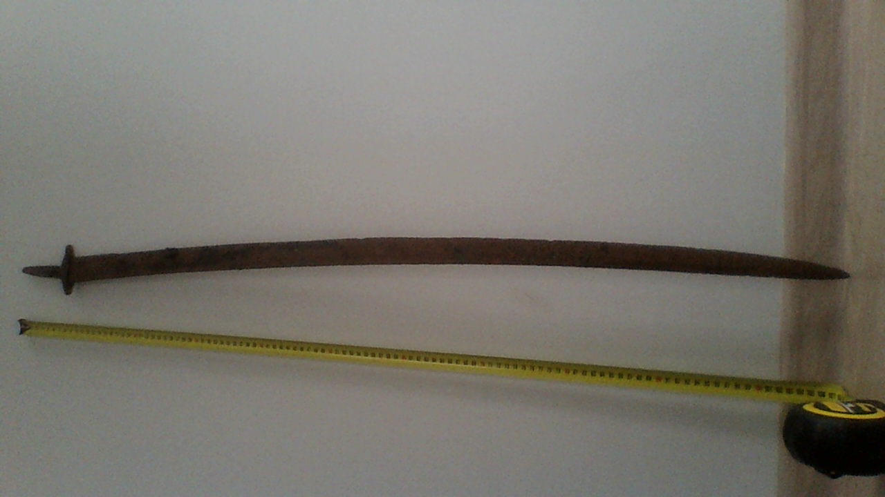

Добрый день. Сможете взяться за реставрацию моей сабли?
Хотелось бы ее видеть в белом металле, достал вчера, ржавчина есть но не так уж много, под ней тонкий слой черного налета и уже под ним виден белый металл.

post Nov 30 2015, 18:55
Создана #307
Сообщений: 17,328
Зарегистрирован: 4-March 07
Из: "А мы из Пензы."
Пользователь №: 1,628
Репутация: 862 кг
Наждачка вам в помощь. В чем проблема то?
