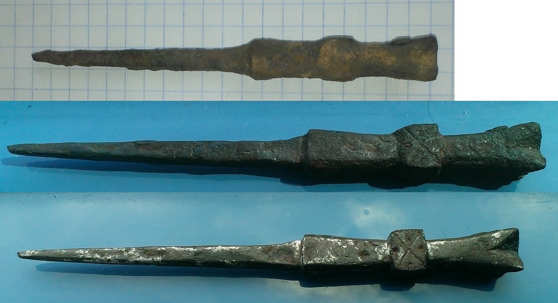

Дошел вот до такого момента.
Кажется что рисунок очень легко потерять, стоит ли работать дальше и если да то чем?
Заранее спасибо.
Ctrannik
post Jun 10 2015, 12:17
Создана #278
Сообщений: 2,658
Из: Крымск
Пользователь №: 34,251
Металлоискатель: ACE-250
Репутация: 2103 кг
Мне кажется, что хватит, может рисунок глубже проработать
