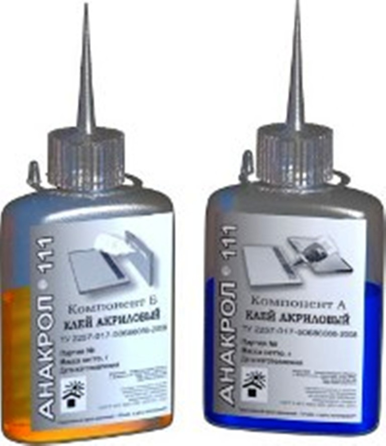

обратимость как я понял у этих препаратов отсутствует?
на фото-этой марки клей?

QUOTE(энзэ @ Apr 15 2014, 06:44)
Обратимости нет, она и не нужна..
