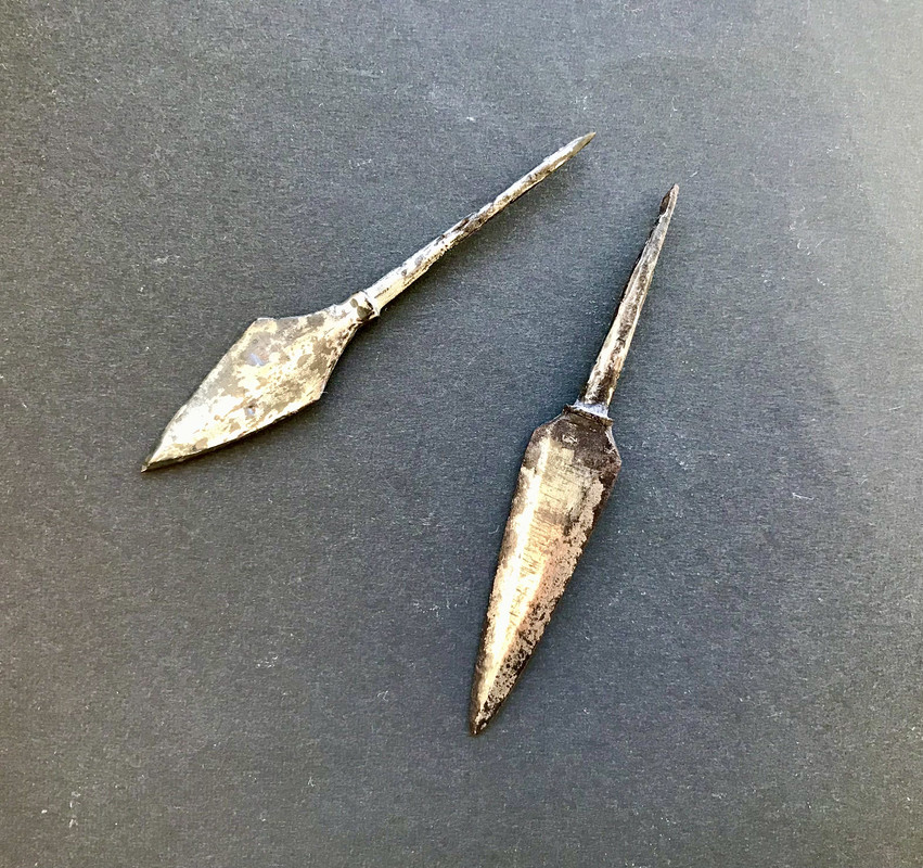

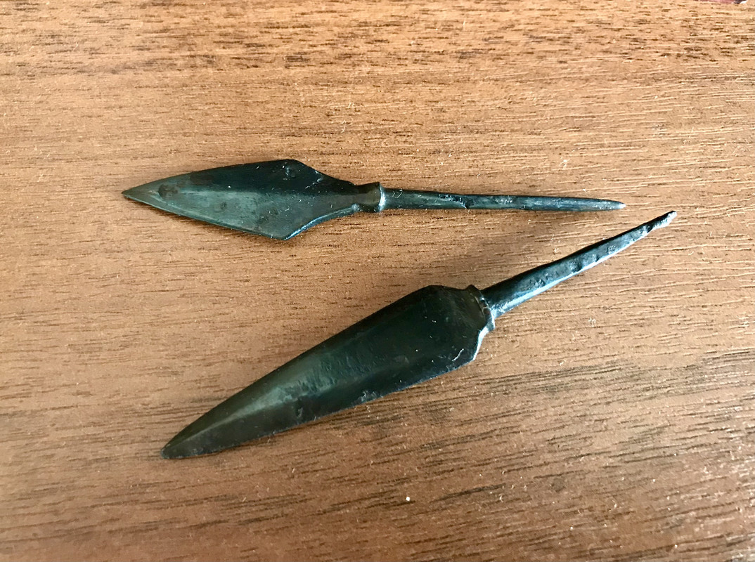

Использовал средство, которое рекомендовал Странник выше. После первого же нанесения металл стал черным, цвет везде очень ровный (на фото блики просто), прошёл гравёром с войлочной насадкой - не стирается. Первое фото - специально содрал так до металла. Как-то так в итоге вышло. Возможно на любителя, но судите сами. ![]() ![]() |

QUOTE(Roadjack @ Mar 13 2023, 11:00) Камрады, хорош вам) Использовал средство, которое рекомендовал Странник выше. После первого же нанесения металл стал черным, цвет везде очень ровный (на фото блики просто), прошёл гравёром с войлочной насадкой - не стирается. Первое фото - специально содрал так до металла. Как-то так в итоге вышло. Возможно на любителя, но судите сами. ![]() ![]() ![]() Все правильно получилось, но если чистить предмет до того момента как только начнут появляться мелкие проблески чистого металла, а не зачищать до больших участков, то вороненных мест не будет заметно вообще и предмет будет в естественном коричневом цвете. -------------------- Если Бог за тебя,то какая разница,кто против тебя.

QUOTE(Ctrannik @ Mar 13 2023, 11:10) Все правильно получилось, но если чистить предмет до того момента как только начнут появляться мелкие проблески чистого металла, а не зачищать до больших участков, то вороненных мест не будет заметно вообще и предмет будет в естественном коричневом цвете. Да, спасибо большое, так и буду делать. До ядра металла больше постараюсь не расчищать. Выше был эксперимент для того, чтобы понять, как действует воронение. |
