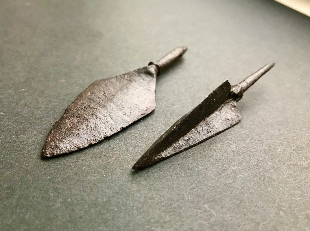

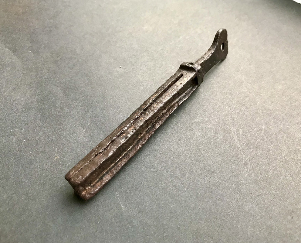

Всем доброго времени суток.
Подскажите, пожалуйста, какими насадками для гравёра в основном пользуетесь при механической расчистке для удаления сложных окислов и легкого выравнивания поверхности.
В принципе, часто использую щетки с железной щетиной, так как сохраняют родную патину на металле, однако ими сложные места иногда не расчистить. Абразивные камни показались не очень удобными.
Также хотелось бы ваше мнение - посмотрите, пожалуйста, нормально ли визуально смотрятся предметы и порекомендуете ли что-то откорректировать в методике расчистки.
Последовательность была следующая:
-механическая черновая расчистка гравёром;
-две недели в растворе едкого натра (три столовые ложки на литр дистиллированной воды), периодически расчищал щёточкой;
-чистовая расчистка гравёром;
-вываривание в дистиллированной воде в течение 30 мин;
-обработка танином и просушка;
-обработка Космолоидом H-80.
На замке натр в некоторых местах съел даже патину прямо до чистого металла.
Ctrannik

Хорошо выглядит предмет.
При чистке бормашинкой удобно использовать стоматологические боры с твердосплавной фрезой, они бывают разной формы

Всем ещё раз спасибо за советы, особенно за рекомендации в личку.
Взял пока что комплект насадок с алмазным напылением.
В несколько раз быстрее пошло дело, очень удобно работать и можно вычищать даже самые неудобные места!
Единственное, ощущение, что в некоторых случаях алмазное напыление остаётся белым цветом на расчищаемой поверхности. То ли это так до белого металла просто расчищается, визуально пока не пойму по неопытности. Может подскажет кто, может ли в теории алмазное напыление тонкой плёнкой оставаться на предметах?
См, например, булавку для одежды на фото.
Ctrannik

На предмет нанесите средство для воронения, голый металл потемнеет, тогда и посмотрите останется белесость или нет, от алмазного напыления не должно ничего оставаться

QUOTE(Ctrannik @ Jan 9 2023, 09:06)

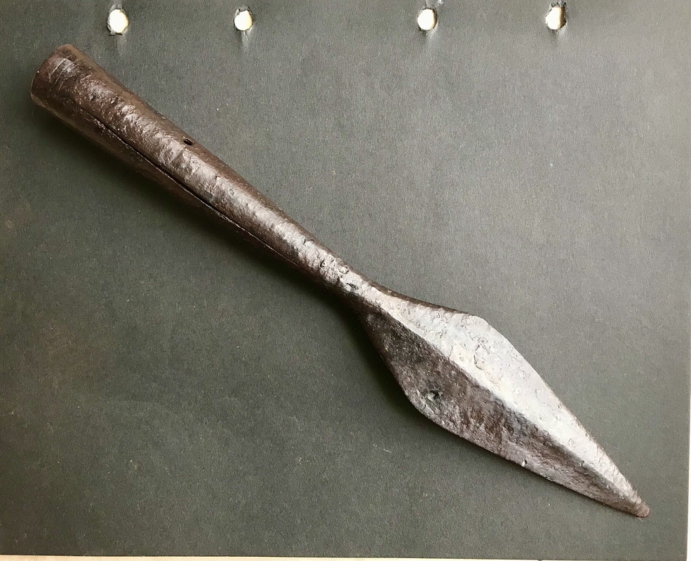

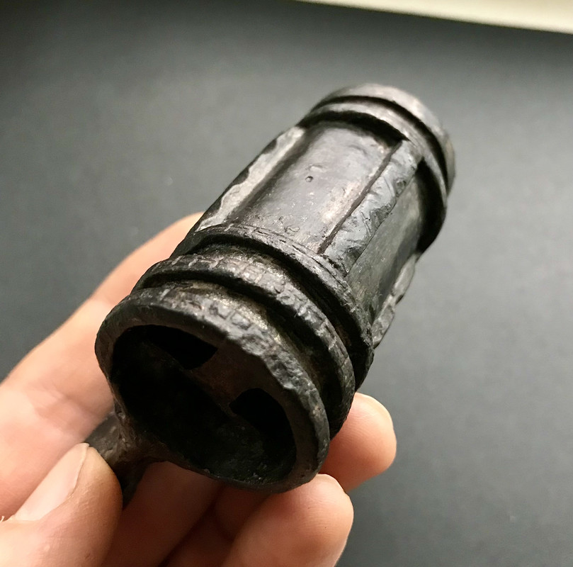

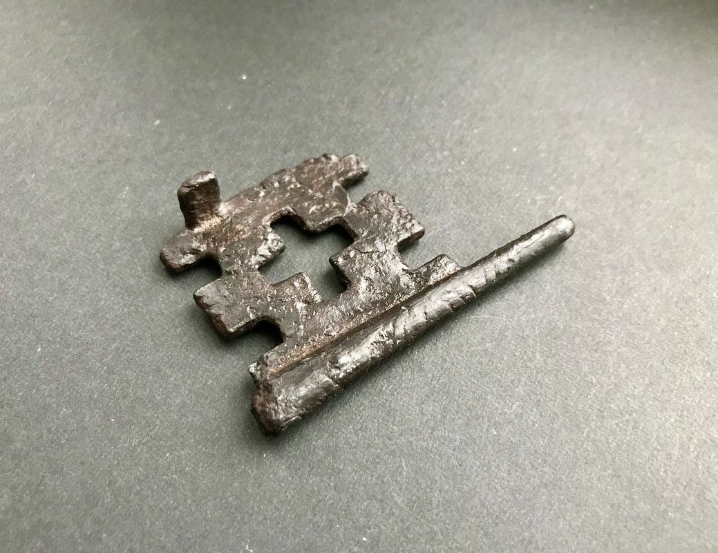

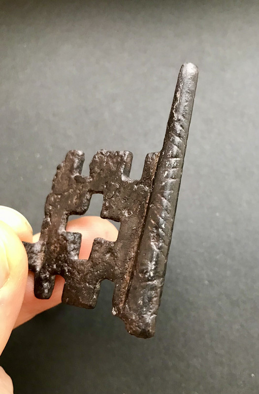

Вы были правы, алмазные боры никаких следов не оставляют. Фишка в том, что на некоторых предметах слой ржавчины очень тонкий - чуть сильнее нажмёшь и оголяется прямо до белого металла. Потом танин на него плохо ложится и остаются белые просветы.
Взял у камрадов себе на эксперименты копье и наки в сохране - расчистил только до патины и танин лёг идеально.
А вот одна моя давняя находка - шпора на последней фотке. Несколько лет лежала нерасчищенная, решил с неё по максимуму все убрать, много каверн вскрылось, ушло все до металла и танин лёг не очень хорошо.
Если у кого будет критика, напишите, плиз, - может есть на что внимание обратить при расчистке.
Frontier++
post Feb 11 2023, 16:55
Создана #1875
Сообщений: 7,731
Зарегистрирован: 28-May 15
Пользователь №: 2,334,517
Металлоискатель: minelab 705
Репутация: 848 кг
[quote=Roadjack,Feb 11 2023, 12:39]
Критиковать не правильно, т.к. мнений и вкусов много по этому вопросу, у меня есть в коллекции предметы, чищенные по разному, некоторые в люксе вообще без чистки, так скажу, у меня самого ещё не сложилось тяги к какому-то одному способу..
Негативными воспринимаю 2 способа - это когда чистят реально до металла, что предмет блестит как у кота яйца, и когда заполняют все раковины составом и полируют и ты наоборот не понимаешь, в каком вообще предмет состоянии был изначально (может и хорошем, а может и сгнил на 2/3)
