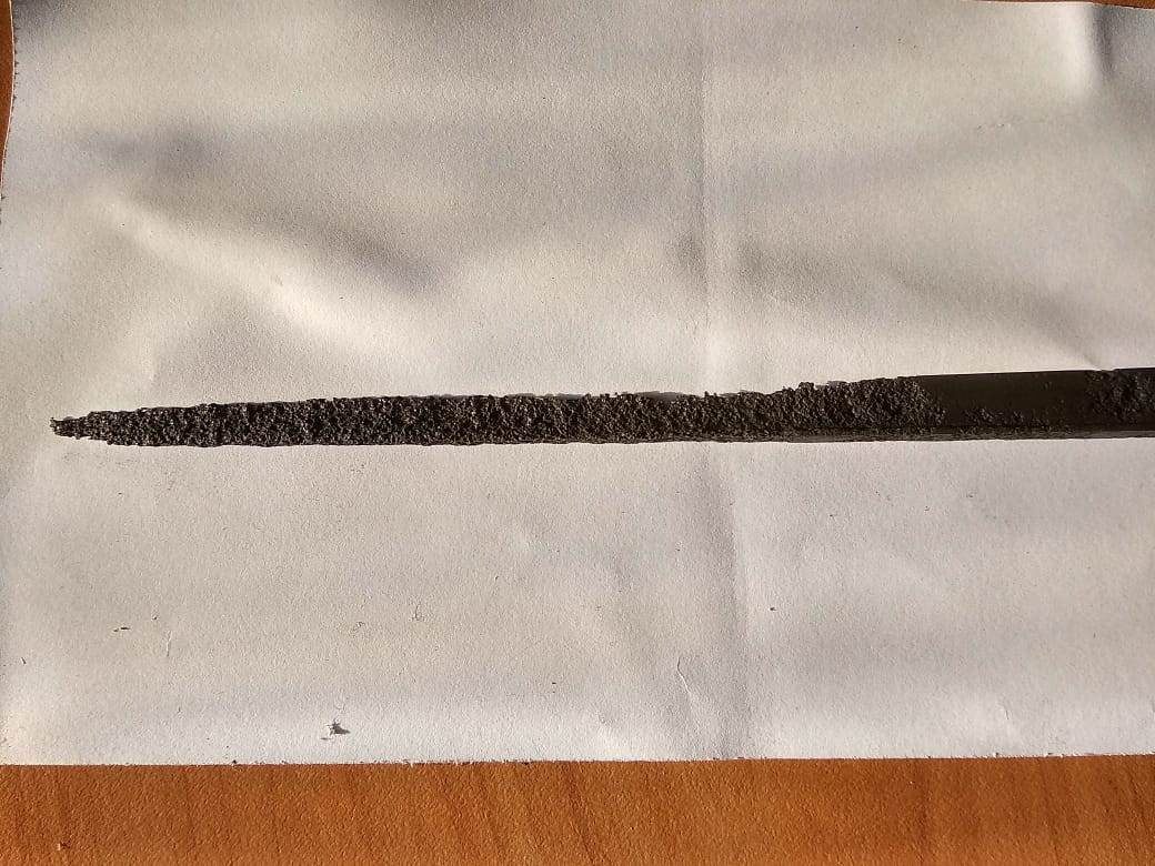

Пользователь №: 2,395,774
Чем можно заполнить поры на острие штыка Гра?(фоточка не вставляется)Вакуумный метод не подойдет, нет оборудования.Да и габариты приличные. Писали, что можно вклеить кусочки металла и потом выровнять.Чем вклеить? У анакрола ценник конский.Есть ли бюджетные аналоги? Эпоксидка?
Где можно посмотреть передовой опыт?

post Dec 15 2021, 21:05
Создана #1852
Сообщений: 26
Зарегистрирован: 28-March 21
Собственно вот:

post Jan 6 2022, 10:18
Создана #1854
Сообщений: 26
Было-стало:
