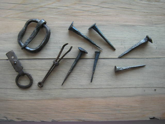

канси
post Mar 9 2019, 05:39
Создана #1634
Сообщений: 6,638
Пользователь №: 2,346,315
Признаный автор
Репутация: 229 кг
Да всё там красиво. Патина на железе это плотный слой состоящий из смеси устойчивых в гипергенных условиях минералов железа. В обиходе полевой геологии - лимонит.
Какая-то редиска (нехороший человек) потёрла моё сообщение с фото предметов археологии почищенных разными методами 20 лет назад и с тех пор хранившихся в комнатных условиях. Восстанавливаю.
На фото - пряжка, пинцет, элемент конской узды, и шесть гвоздей. Енисейские кыргызы, раннее средневековье.
Гвозди - почищены до металла. Два (крайние справа) - прокаливанием в восстановительной среде. То что рекламирует Тлемсен и его ретивый адепт Гринкрехт. Остальные гвозди - в разбавленной серной кислоте с ингибитором. Пинцет и деталь узды - в естественной патине. Удалена только грязь. Пряжка - в древней окалине с которой рыхлые гипергенные минералы железа удалены крацовкой.
Как можно видеть, за 20 лет никаких изменений в комнатных условиях не произошло.
Ничего не рассыпалось в труху, не отстрелило. Никаких анакролов там нет. Но если прогнать эти два предмета в естественной патине через чудо-реактор Тлемсена,
их вид будет ужасен. Ничуть не лучше чем у тех гвоздей что справа на фото. Потому что естественная патина растрескается ещё в самом начале прокаливания и местами просто отвалится. Какое "восстановление" ggf.gif
Сам по себе лимонит не восстанавливается при прокаливании в восстановительной среде так как не может существовать при таких температурах. Его плотность 2.9-3.3,
в нём присутствует кристаллизационная вода,
