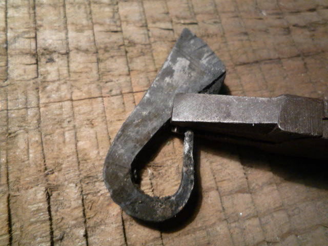

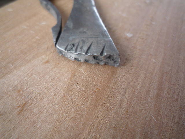

QUOTE(seregaiscatel @ Feb 15 2019, 11:30)
Подскажите , как лучше почистить предмет
Ну вот, сравните. Это фотки после "финальной углеродки"
Grinkreht
post Feb 24 2019, 10:53
Создана #1547
Сообщений: 14,576
Зарегистрирован: 18-March 15
Пользователь №: 2,331,248
Репутация: 683 кг
Это фотки, после жёсткой закалки в обмазке(дополнительная цементация металла и закалка на воду), рабочей части кресало.
Grinkreht
post Feb 24 2019, 11:01
Создана #1548
Сообщений: 14,576
Репутация: 683 кг
На кресало(в каверны крупные), вводилась температурная шпатлёвка(замена сварки), цель была проверить как она себя ведёт при жёсткой закалке.
На данный момент, кресало приобрело некогда прежние свойства- рабочую часть, не берёт надфиль(твёрдость под 60-т единиц). Пробовал об кремень высекать искру- искра есть.
Предмет можно пользовать по назначению и хоть на неделю положить в банку с водой- с ним ничего не будет. Смотрим как на торце сохранился металл, от приёмов ковки. Никакой фантазии, всё как из молотка кузнеца.

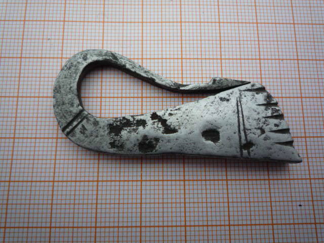

QUOTE(tlemsen @ Feb 24 2019, 13:32)
Теперь, когда есть хорошая база, можно сделать любую патину. По большому счёту, можно и клеем поработать и даже краской, но мне кажется, лучше иннициировать образование естесственной патины.
Да, дело вкуса. Можно просто изменить тон, а можно и мелкого крапа добавить для антуража. В этом примере мне было интересно, как поведёт себя шпатлёвка, после жёсткой закалки предмета. Это нагрев под 800градусов(в обмазке, чтоб исключить потери внешнего вида от раскисления поверхности и образованию окалины) и охлаждение в воде.
Grinkreht
post Feb 24 2019, 13:41
Создана #1551
Сообщений: 14,576
Репутация: 683 кг
Да, забыл... Тут были претензии, что мы всё щёткой трём до блеска))
Счас могу сказать точно- кресало можно спокойно тереть щёткой- она его не берёт biggrin.gif
Как и говорил, благодаря доп. цементации после процедур восстановления старой поверхности, вся поверхность приобрела приличную твёрдость(надфиль не точет, а скользит как по стеклу), пришлось тонких хвостик дополнительно отпускать.
Так что, для желающих потереть щёткой, в перспективе есть доп. возможность. Трите на здоровье, поверхность от этого уже не пострадает smile.gif

QUOTE(seregaiscatel @ Feb 25 2019, 12:35)
Сравнил . Вообще зачем шпаклевать ?  Что утеряно то утеряно .
Конкретно на этом кресало, шпатлевать пришлось, дабы проверить саму шпатлёвку. Мы только ещё недавно её начали плотно тестировать.
Кресало это купил в сборном лоте, оно мне нафиг не нужно, а для теста пойдёт. Так как кресало был интерес восстановить до номинала(твёрдость под 60-т единиц), то заодно и внёс шпатлёвку в раковины. Как видно на фото, честь шпатлёвка отгорела(плохо подготовил каверну перед нанесение), но в челом проба понравилась. Шпатля держится крепко и совпадает с тоном металла.
А зачем она вообще нужна(шпатля), да для многоих косметических моментов и кстати она укрепляет слабую основу(если находка совсем плоха).
Вот посмотрите на замочную доску, в таких моментах она просто незаменима. Есть клеймо штихелем. Сваркой убрать каверну и не красиво и риск испортить клеймо.

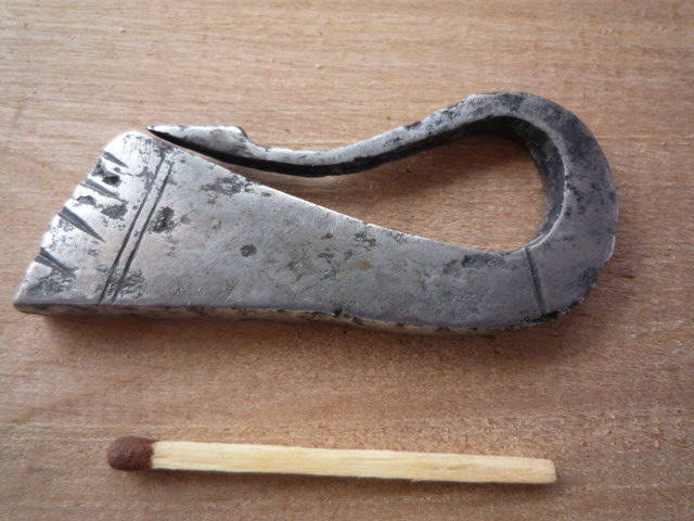

Вот фото крисала со вспышкой
Не зли других и сам не злись,
Мы гости в этом бренном мире.
Grinkreht
post Feb 27 2019, 21:05
Создана #1560
Сообщений: 14,576
Репутация: 683 кг
А было-бы, много гладкой поверхности. 100% консервация и по желанию- опять высекало бы искру.
