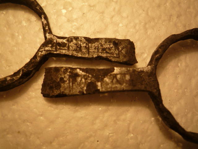

Касаемо вопроса, поднятого в соседней теме о клинках и холодняке имеющим Дамаск https://www.reviewdetector.ru/index.php?sho...post&p=19464442
На фото, работа одного известного Мастера с ручной расчисткой Дамаска. Во общем то, комментировать тут нечего, всё на фото. smile.gif
Исходник, на фото справа.
Итог работы.
Макро фото участка с элементами и структурой ковки.
Предмет специально не расчищен до конца с сохранением слоя, образовавшегося при кремации. Оборотная сторона оставлена в первозданном виде.

А теперь то, что нам предложили в соседней теме. "Углеродный метод". Тоже Дамаск. smile.gif
Или вот этот пример, где почти полностью утрачены все волокна ковки, как будто их вытравили кислотой.

А зачем? Нахуа руками работать? biggrin.gif Так ведь проще сунуть в печь и вуаля. biggrin.gif А потом стандартный набор "углеродчика": крот, болгарка, напильник, крацовка и наждачка. biggrin.gif
Это ж всё открыто демонстрируется "мастерами углеродного метода". biggrin.gif
Ну а если вы конечно хотите, что бы он был хотя бы приближённо похож на то, что вам показывали ранее, то за отдельную плату, вам предложат вот такой комплекс работ.
Исходник.
То, что вышло из печи.
Наварка, напайка некой полу-металлической субстанции, что уже делает из предмета НОВОДЕЛ.
Ну и конечный результат. Механизированное стачивание сварного облоя, шлифовка, полировка.
Типичная поделка для "углеродчиков".
