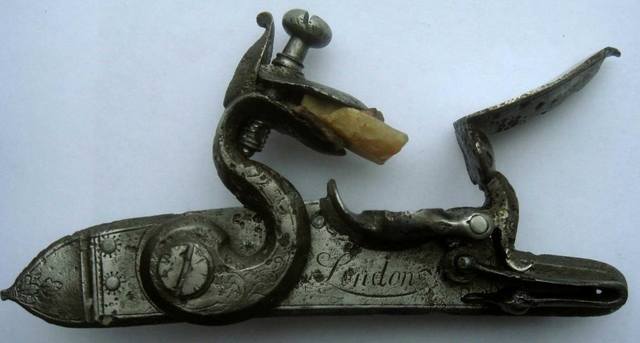

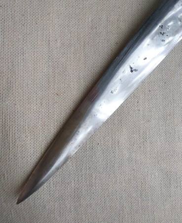

Теперь, касаемо "трухи с клеем" или чего то там ещё, что пишут эти недалёкие слесаря. Данные фото, очень хорошо демонстрируют, как и каким образом, происходит расчистка предметов археологии. Все "высеры" и "пуки" углеродчиков, на фоне этих работ, просто смешны. smile.gif
Исходник. Акинак. 2500-2400 лет +-
Следующее фото демонстрирует промежуточный этап расчистки, где абсолютно очевидно, что предмет в "живом" металле. Расчистка происходит строго по оригинальной поверхности металла.
Итоговая работа с тонировкой и приданием полноценного эстетического вида.
Макро фото участка, очень хорошо демонстрирует, что на предмете нет ни какого "клея с трухой" ни чего то ещё, постороннего. Что ни чего не выдумано, не доработано, не придумано.
Предмету вернули первозданный вид, как памятнику археологии и оружейного мастерства Скифо-Сарматского времени.

QUOTE(Grinkreht @ Feb 19 2019, 11:00)
Справедливости для, это не древнее железо. Вам давно уже пора создать отдельную тему по чистке оружейных замков. Уверен, было бы на что посмотреть. Мысли Винни-пуха вслух dry.gif
