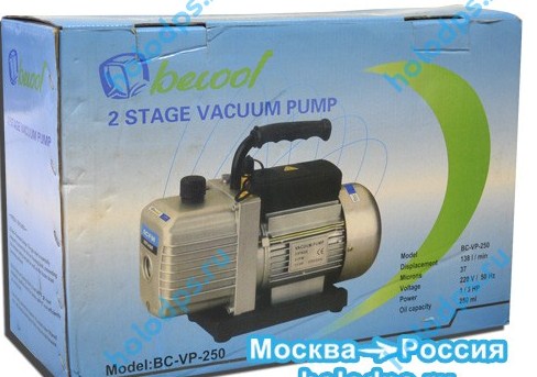

Доброго дня Всем!
Прошу помощи в выборе насоса для вакуумной установки, на какие параметры нужно обратить внимание: производительность, достигаемый вакуум?
Например, такой подойдет: двухступенчатый вакуумный насос BC-VP-250, производительность: 138 л/мин, достигаемый вакуум: 37 микрон и ниже?

QUOTE(rusya @ Oct 27 2018, 07:46)
Доброго дня Всем!
Я таким не пользовался. но думаю сойдет.
Производительность не сильно важна если Вы не качаете воздух из большой камеры.
Усилие вакуума тоже не сильно важно, важнее количество циклов, чем больше тем лучше

Я бы рекомендовал поискать медицинский, он тихий и надежный, спокойно можно в комнате пользоваться

QUOTE(Ctrannik @ Oct 27 2018, 08:22)
Насчет циклов - понятно...
Но, все таки, на какое разрежение нужно ориентироваться?
На Али полно насосиков, которые качают, вроде, медленно, но вполне тянут полатмосферы...
"По взрослому" стабилить ими, конечно, вряд ли...
Но стабильнуть брусок на ручку ножа, или еще какую-то мелочевку, вроде как, должно подойти??? или выброшенные деньги?

Для монет и железа вполне хватит и -0.5, а вот для дерева минимум -1(единица)
Все те что я встречал медицинские, они на -1 качают, а с разных установок снятые часто только -0.5
У меня есть две медицинские новые(с хранения), но подтекает масло, некогда повозиться и привести их в сухое рабочее расстояние

А "достигаемый вакуум: 37 микрон и ниже" это сколько единиц?

QUOTE(rusya @ Oct 27 2018, 12:54)
Я не силен в теории, но как мне кажется микроны это единица толщины, а вакуум пишут в единицах давления.
Надо фото шильдика

На коробке и насосе написаны только такие характеристики:
-Количество ступеней: 2
-Производительность вакуумного насоса, л/мин: 138
-Глубина достигаемого вакуумма: 37 микрон (0,000004 bar)
-Мощность двигателя: 0,249 кВт.

QUOTE(rusya @ Oct 27 2018, 13:17)
Странный аппарат...
На моем приборе написано на шкале, максимальное давление минус единица (-1) технической атмосферы (at), а техническая атмосфера равняется одному бару.
А на Вашем шильдике 0.000004 бара, это совсем мало, наверное можно шприцом такое давление создать или какая-то ошибка.
