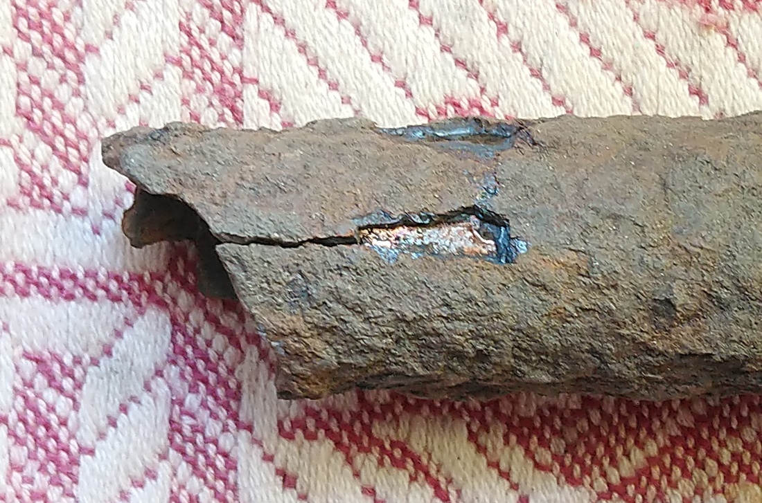

Доброго вечера! Попалось недавно поломанное копье, предположительно скифы. На сколе имеется цветной металл. Подскажите пожалуйста может это быть инкрустация и из каких металлов её на носили!
С уважением!

QUOTE(alexstav @ Aug 30 2018, 19:01)
Врядли. Просто окисел такого цвета. ИМХО

QUOTE(ReLiC @ Aug 30 2018, 20:20)
скорее пайка медью по шву
Это точно цветнина!

QUOTE(Х.З. @ Aug 30 2018, 20:21)
Медь поидее в окислах была бы, или патина могла с ржавчиной отвалится?

QUOTE(alexstav @ Aug 30 2018, 20:45)
