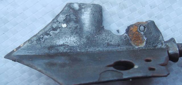

[quote=tlemsen,Jan 28 2018, 21:23]
Дорогие друзья.
Была прозьба сделать надпилы на подковке.
[quote=Mika88,Jan 28 2018, 03:51]
Узнаёте ?
Было
Стало.
[/quote]
Границы реставрации заканчиваются там, где начинается гипотеза

post Feb 18 2018, 09:21
Создана #1062
Сообщений: 1,270
Зарегистрирован: 26-January 11
Пользователь №: 25,587
Металлоискатель: E-Trac+Coiltek WOT15
Репутация: 151 кг
А можно пояснить фото, которые Вы продемонстрировали в предыдущем посту?

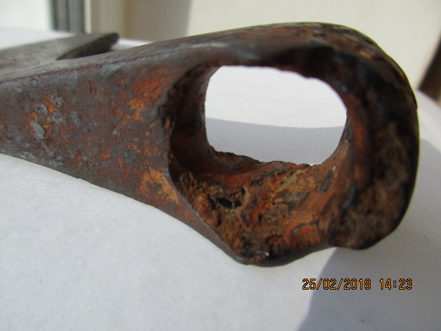

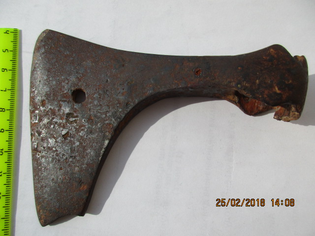

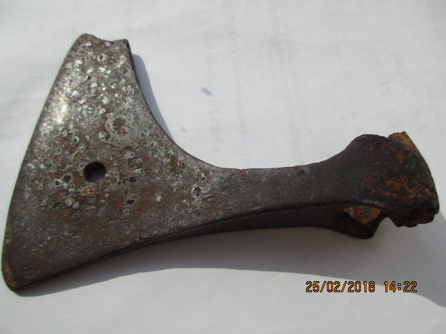

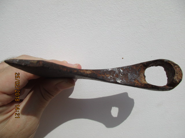

Уважаемые форумчане заинтересованные в сохранении того что сохранить практически невозможно.Я тоже воспылал этой идеей когда в руки мне попался в качестве находки данный боевой топорик в нереально неплохом для его возраста сохране,достаточно крепкая поверхность,местами проблескивает металл.Обсуждение: https://www.reviewdetector.ru/index.php?sho...pic=1846470&hl= Может для него подойдет более щадящий режим реставрации или все равно придется проходить все круги ада описанные в данной теме(откисание в дист. воде или щелочи,запекание в полимере,чистка и т.д.) Помогите если возможно дельным советом.хотя бы первые шаги, какой способ лучше подойдет для данного предмета. С уваж.
Mika88
post Feb 26 2018, 03:11
Создана #1071
Сообщений: 2,269
Зарегистрирован: 8-April 06
Из: Шпринге
Пользователь №: 258
Металлоискатель: Lorenz
Репутация: 163 кг
Оставляем всё как есть. Здесь важно знать, сколько предмет пролежал после того, как его откопали. Если год-два и это всё что зацвело…. да даже полгода в квартире… всё не так уж и плохо. Основные очаги уже раскрылись, хотя со временем ещё несколько пузырей лопнут. Это вот те бугорки, которые хорошо заметны после расчистки. Кстати, расчистка хорошо проведена. Далее без хорошего инструмента можно накосячить. В ухе, вроде видны остатки минерализованного дерева.
В общем, если он так полгода пролежал и больше… промывать не стоит, так как без оборудования это приведёте к значительным разрушениям. Можно обработать ингибитором, к примеру, раствором танина. К тому же часть очагов раскрылась, либо в корке образовались трещины, позволяющие проникнуть ингибитору к поверхности металла. При этом сама патина на предмете потемнеет, но в данном случае можно с помощью ваты из нержавейки минимировать всё это дело.
Далее саамы важный момент… выбор защитного покрытия. По сей день, пока ничего кроме микрокристаллических восков лучше не придумали.

Veltter
post Feb 26 2018, 17:03
Создана #1073
Сообщений: 4,191
Зарегистрирован: 16-January 18
Пользователь №: 2,371,389
Репутация: 248 кг
QUOTE(Mika88 @ Feb 26 2018, 03:11)
Спасибо за интерес и помощь.Доп. информация по топору: топор извлечен из песчаника на склоне холма в начале октября прошлого года,неделю откисал в дистилированной воде после выемки,после этого пролежал в квартире 5 месяцев просто на полке, в ухе или ржавчина но какая-то прессованная, похоже как вы увидели остатки минерализованного дерева.С уваж.
