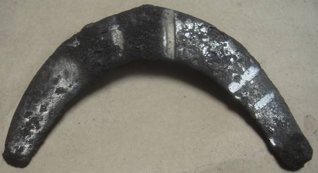

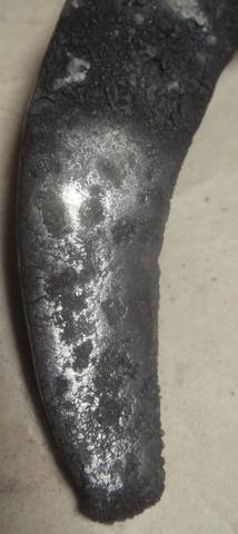

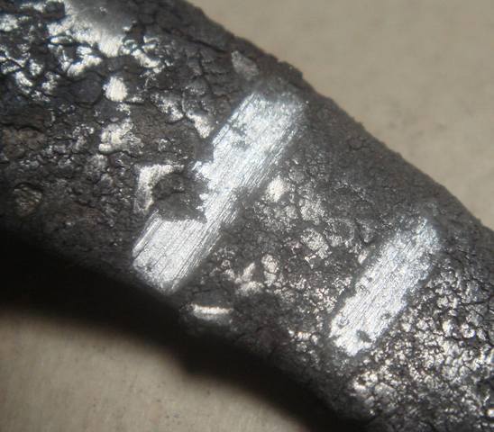

Дорогие друзья.
Была прозьба сделать надпилы на подковке.
На фото слева я просто шливанул слегка нажачкой. Справа так же шливанул и сделал два надпила натфилем.
Желаю всем удачи.

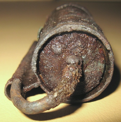

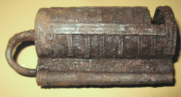

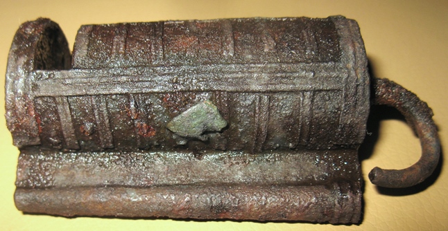

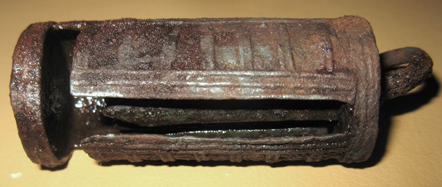

Уважаемые специалисты,
подскажите, как лучше очистить и провести консервацию замка?
Прочитал всю ветку, для себя вывел алгоритм.
1. Ванна с дистиллированной водой (сейчас отмокает)
2. Каустическая сода + промывка от нее
3. Сушка + пропитка анатермом
4. Механическая обработка.
5. Консервация Космолоидом в бензине.
Смущает, что внутренние части механизма и стенки недоступны для мех.обработки.
Или это будет уже не важно?
