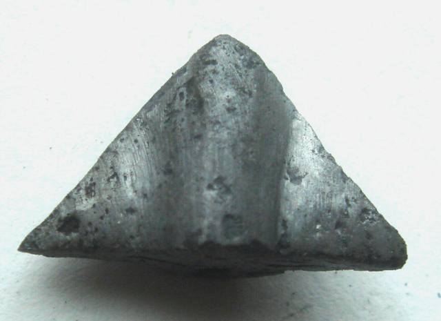

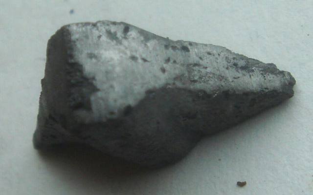

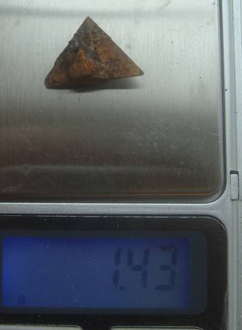

Итак, имеем фрагмент Киммерийского кинжала в разрезе.
Это будет постарше, чем Акинак.
Ядра нет
Поясню. С одной стороны клин срезан по прямой, а с другой стороны срез сделан под углом.
На срезах видно, что ядра нет.
Вес 1,43 г

Забыл сказать. Фрагмент, который я вырезал из Киммерийского кинжала, прибор(Е-Трек) не берёт. Живого металла нет

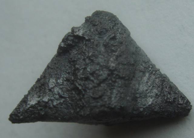

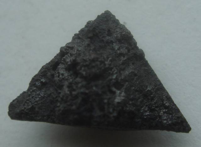

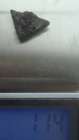

Давайте посмотрим, что получилось.
Скажу честно, процесс занимает не один день. Результаты были известны уже давно.
Вес
Почему уменьшился вес? Было 1, 43, а стало 1,14.
Объясняю. Восстановительная реакция предлагает отъём кислорода от образца. Наш образец состоит из оксида. Доля кислорода в оксиде составляет 30%. Должно было получиться 1г. Почему получилось 1,14? Точно не знаю. Скорее всего это за счёт того, что встроился углерод.
Siniy Borod

tlemsen
post Jan 27 2018, 21:33
Создана #1031
Сообщений: 1,270
Зарегистрирован: 26-January 11
Пользователь №: 25,587
Металлоискатель: E-Trac+Coiltek WOT15
Репутация: 151 кг
Поверхность развитая. Поэтому я решил её подровнять.
Чем? Напильником. Чтоб красивше было. Так сказать, сделал "расчистку".
А вот и фото распилов:
Теперь это живой металл. Теперь и прибор его берёт. И металлический блеск и электропроводность и гибкость и ковкость и исходные размеры и много новых возможностей и никаких солей и хранение.
И без ядра и предмету более 2,5 тыс лет.

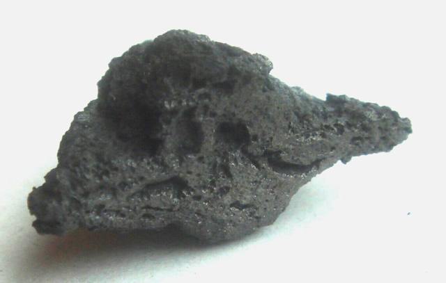

Узнаёте ?
Было
Стало.
Границы реставрации заканчиваются там, где начинается гипотеза

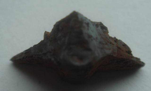

Mika88
post Jan 28 2018, 03:20
Создана #1037
Сообщений: 2,269
Зарегистрирован: 8-April 06
Из: Шпринге
Пользователь №: 258
Металлоискатель: Lorenz
Репутация: 163 кг
Теперь посмотрим сюда. На данной фотке оригинальная поверхность пройдена. Её границы видны в форме плешивости, каемка заметна хорошо. Даже на этом фото мы чётки видим стратиграфию. Именно вот эта каёмочка и есть уровень до куда надо расчищать предмет.
Теперь посмотрим на влияния обжига:
1. всё растрескалось
2. границы спеклись в одно целое. Стратиграфия отсутствует.

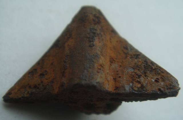

Mika88
post Jan 28 2018, 03:41
Создана #1038
Сообщений: 2,269
Из: Шпринге
Пользователь №: 258
Репутация: 163 кг
И как эту руду расчищать
А было так просто

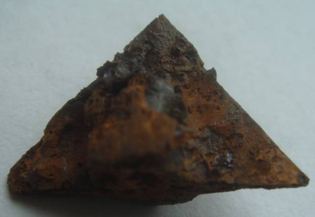

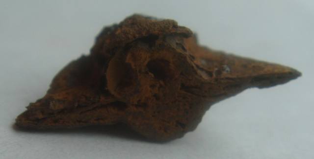

Mika88
post Jan 28 2018, 04:02
Создана #1039
Сообщений: 2,269
Из: Шпринге
Пользователь №: 258
Репутация: 163 кг
Что бы избежать этого, мы перешли к экспериментам с плазмой. Для железа, на молекулярном уровне происходит восстановление, то же что и у вас. Температуры 160-170 градусов. Минимальное растрескивание, никакого спекания… и что самое важное – граница оригинальной поверхности трескается, что значительно облегчает расчистку.
Было
Стало
[/quote]
Теперь посмотрим что происходит в вашем случае. Ниже на фотках нагрев при 500 градусов
QUOTE(Mika88 @ Nov 5 2017, 00:55)
При нагревании свыше 500 градусов в структуре патины железа происходят от такие изменения
Сообщение отредактировано Mika88: Jan 28 2018, 04:13
