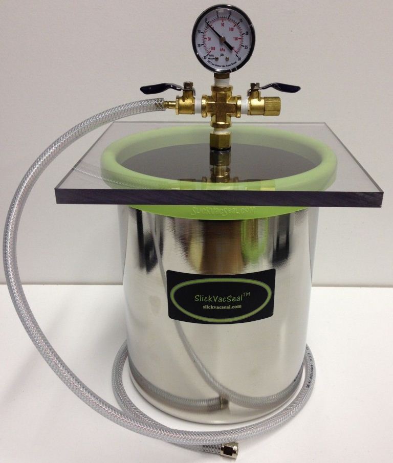

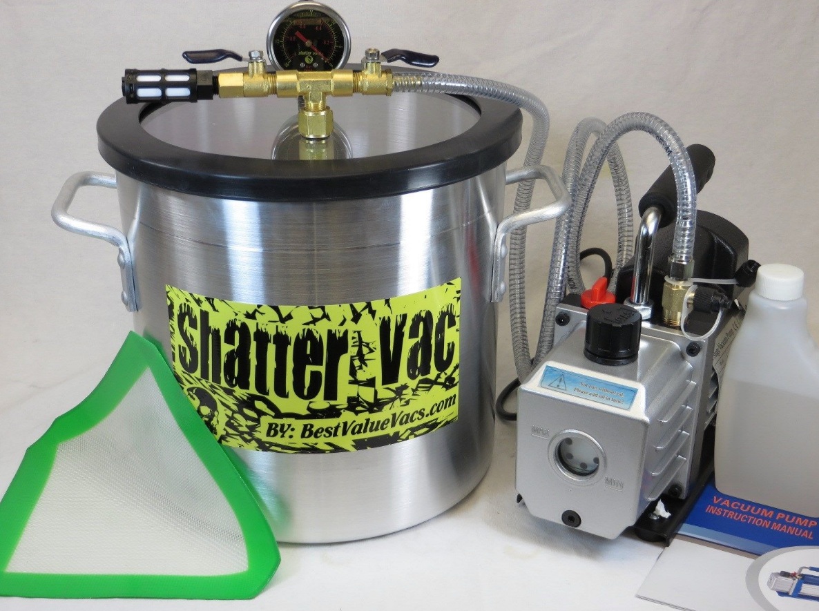

На западе есть готовые решения , цена вопроса 210$
Сообщение отредактировано Pitomnik: Sep 30 2014, 11:43
Pitomnik
post Sep 30 2014, 12:01
Создана #120
Сообщений: 27
Зарегистрирован: 18-July 12
Пользователь №: 45,347
Металлоискатель: Minelab E-Track
Для мелких предметов можно наверно и ручной вариант испольховать . Даёт вакуум до 0,8 атм. а так же давление 3 атм.
Интересно - какой нужен вакуум для крупных предметов ?
