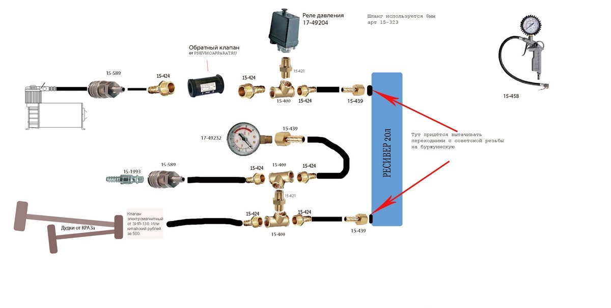

QUOTE(Терек @ Aug 25 2014, 15:59)
Да насос у меня есть ... ресивер камазовский взять или можно из огнетушителя сделать... проводка, шланги и электроклапана ...  если собрать то конечно все будет очень и очень дешевле... или не парить голову и взять готовое, но за дорого....
Знать бы как собрать это всё правильно.

QUOTE(Tanto @ Aug 25 2014, 17:41)
кстати простенькая схема... на которую недавно наткнулся... ну а чего за риски ее не правильно собрать... ну травить будет... ну если ресивер с аварийным сбросом... ну сбросит лишнее... чего там страшного может быть...

QUOTE(Терек @ Aug 25 2014, 17:51)
Ясно Юра.Буду пробовать. ....вот жену озадачу во вторник.Вроде у неё кто то на железке был.Мож так подгонят дудку т37, а лучше т9))))) Ато зпали пингвины подрезать да перед бампером мельтешить))))
