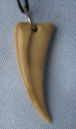

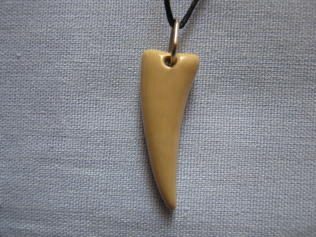

Да какие там у меня работы..Всего лишь простенькие поделки из бивня..(я не резчик..просто-на интересе..к процессу)
Фото на сайт тяжко ставить..из-за ограничений..
Коготь-он плоский..а образ клыка-он пообъёмнее..Ну и..к примеру..можно было в каст(чтобы просто держало за край)и брелок от сглаза..в виде фиги(дули),к примеру..попробовать..Главное-чтобы касты были тонкостенными(чтобы на наих расход серебра был минимальным)..И-чтобы в неприспособленном помещении(рабочем месте)можно было всё делать..

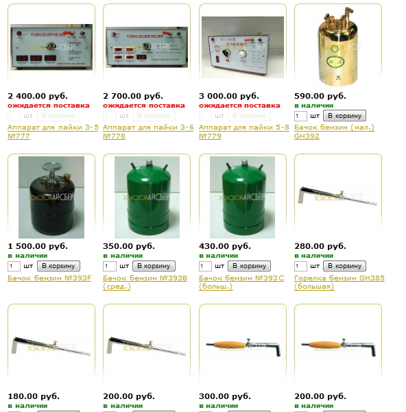

Извиняюсь что не сразу ответил. Дел за гланды. Давайте перейдём к вопросу. Какой получаемый материал необходим для работы.

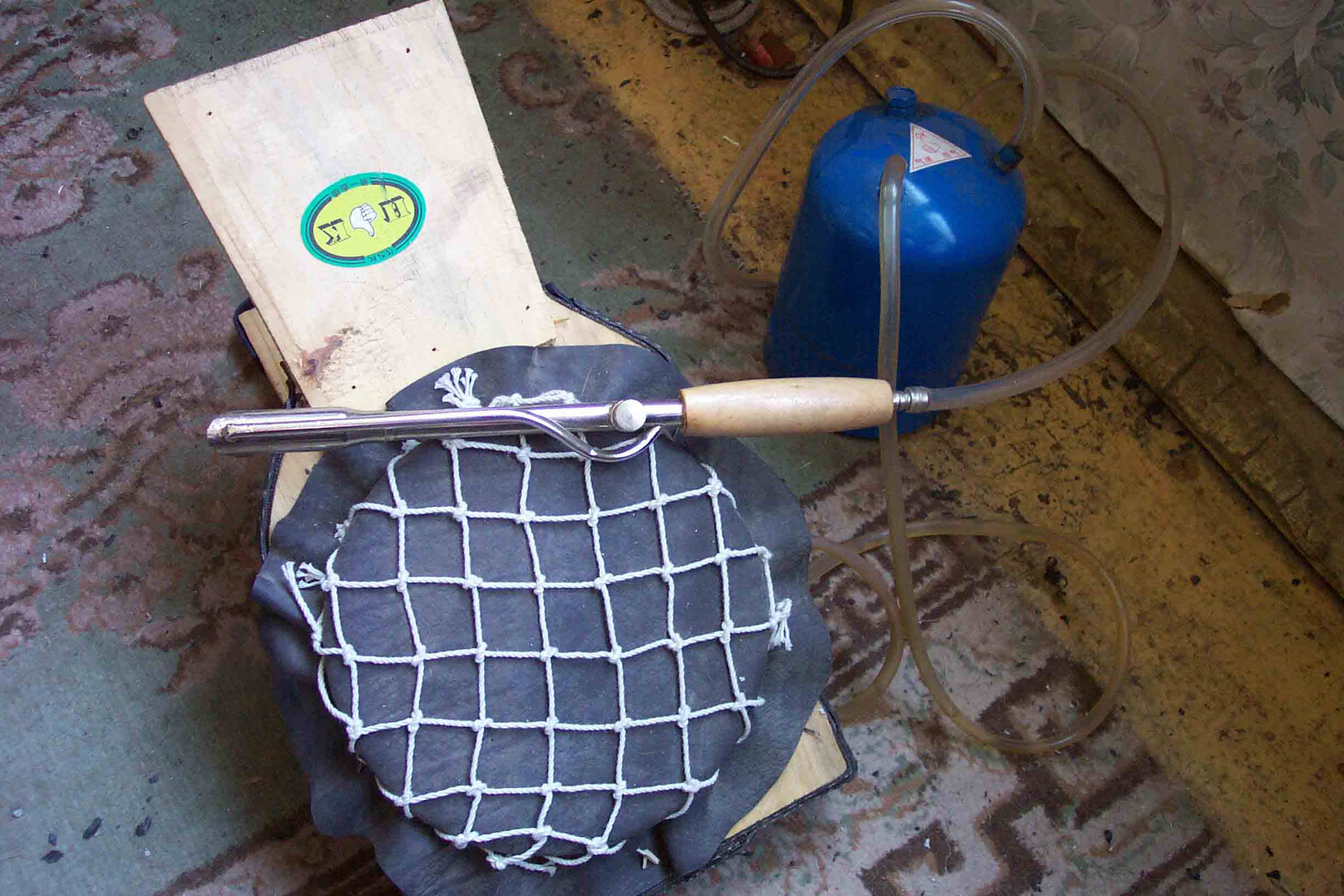

Прежде всего прокат серебра толщиной 0,2 - 0,5 мм и при необходимости другой. Для его получения Нужно следущее оборудование. Аппарат для пайки и горелка. Какая -вам выбирать. Можно газовую на пропане, бензиновую и др. Плавить и паятьвам полюбому придётся. Я прикинул и получается на бензине самый дешовый вариант такой.
1. Горелка бенз (китай)- 250- 350 руб.
2 Меха- 600-800 руб.
3.Бачёк-350-400руб
ну и ресивер думаю сами из чего-нибудь сделаете. Выглядет такой набор вот так. (ресивера нет) Да, если есть руки, то можно самому сделать всё с компрессором от старого холодильника. Многие ювелиры именно такими аппаратами и пользуются. Можно купить и готовый. Цена в районе 2-3 тысяч.

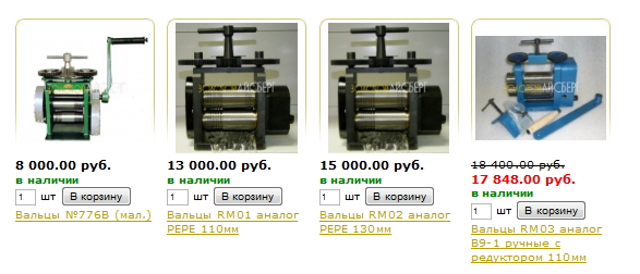

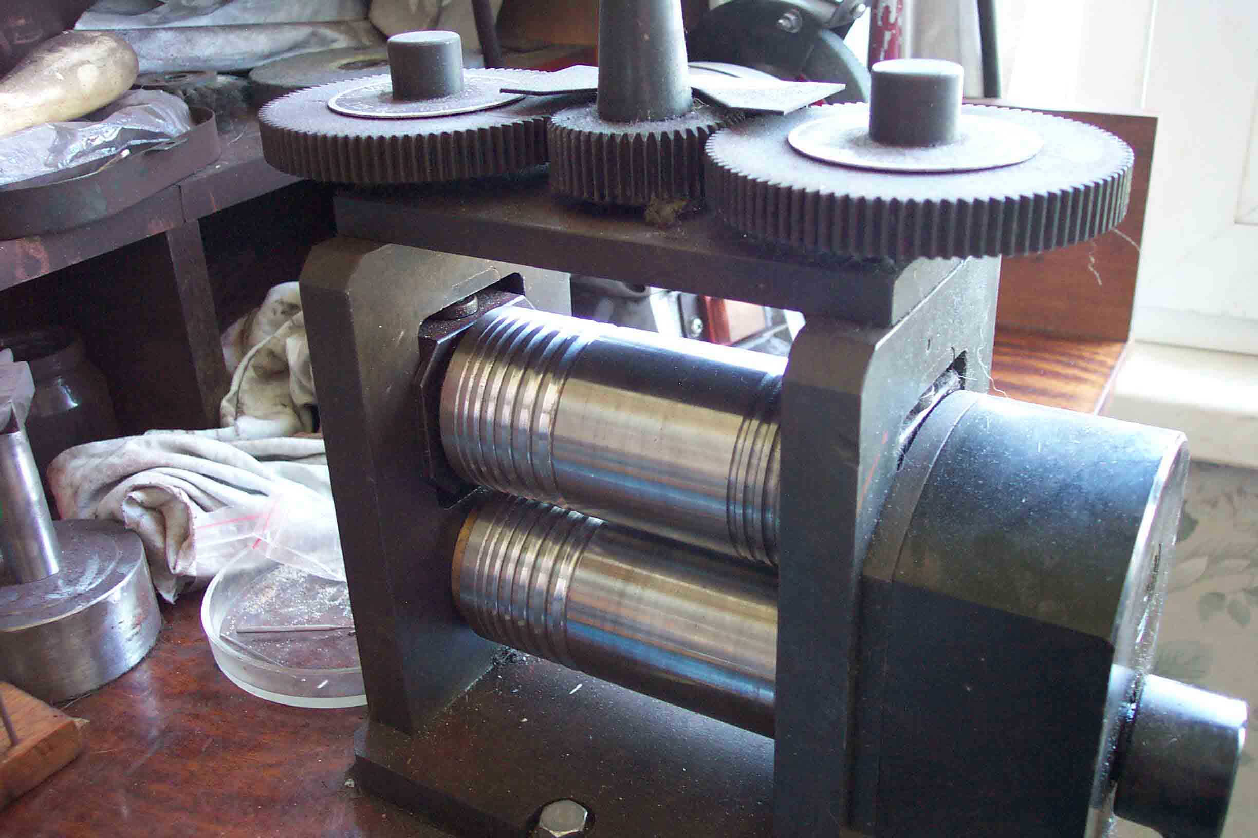

Пойдём дальше. Расплавить и паять есть чем. А для раскатки металла в прокат и прочее необходимы вальцы. Вот самое необходимое для начала кроме слесарного (в общем понятии ) инструмента. Но вот вальцы к сожалению не дёшевы. Где то может б\у найдёте, а так вот цены примерные.(китай) Будет немного времени продолжим. А пока спрашивайте что нужно.
СергейN
post Apr 16 2014, 20:44
Создана #85
Сообщений: 336
Зарегистрирован: 24-March 11
Пользователь №: 28,023
Металлоискатель: Ace 250
Репутация: 176 кг
Большое спасибо..Я всё понял..Пока буду думать..
Конечно..,для меня,цены на вальцы-космические..
Да и место для всего-только гараж..если что..По ка только в потенциале..
Ещё раз-спасибо..
С уважением..

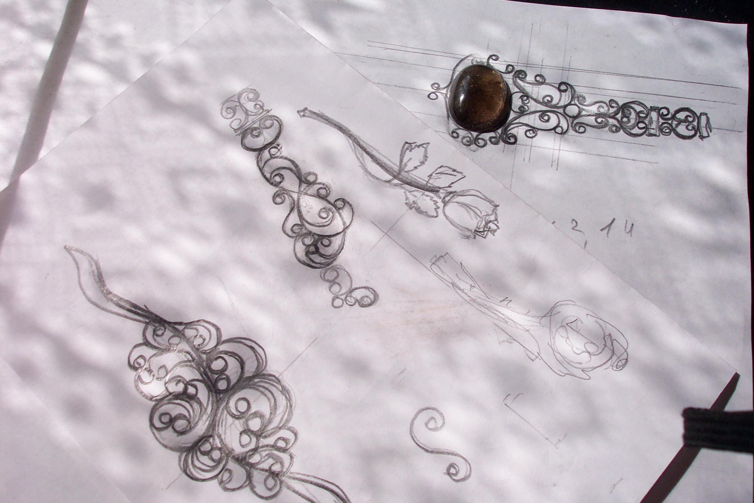

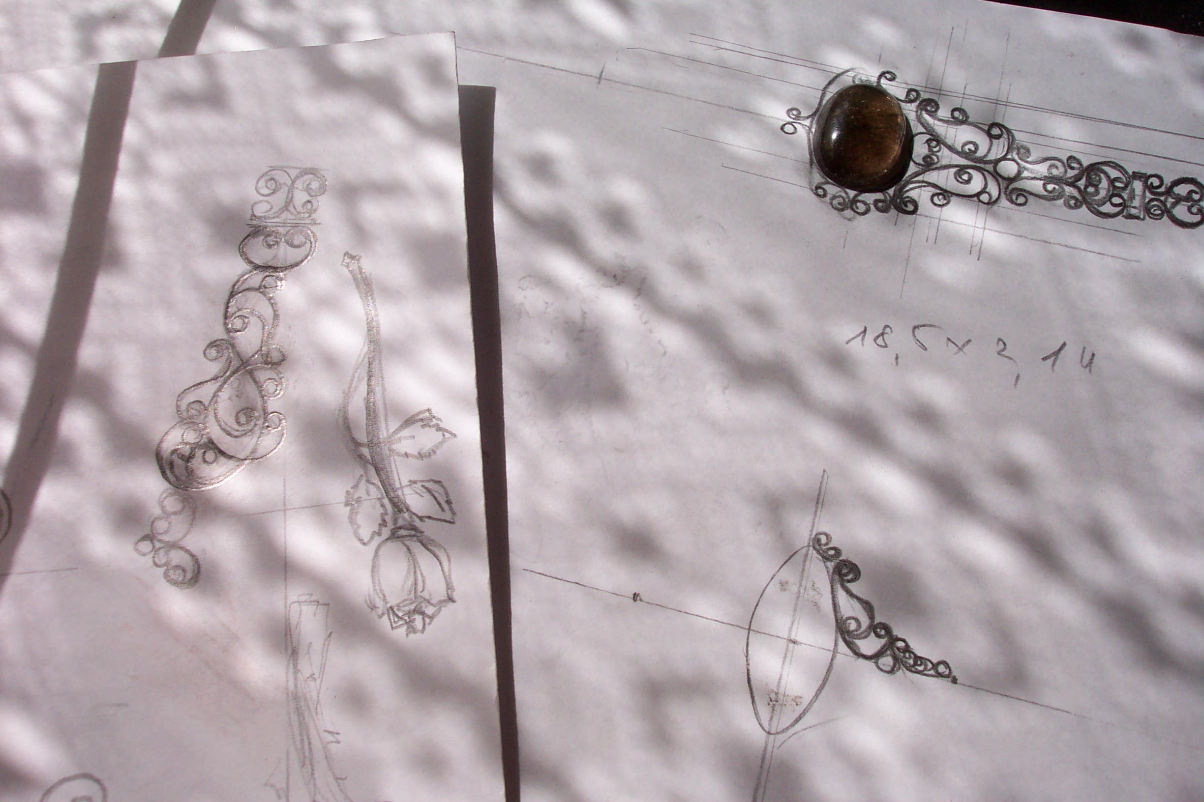

Так вышло, что тоже работаю в этой отрасли и недавно заказали кольцо, говорят - сделай по своему вкусу alko_2464.gif
Отказать не смог 16.gif В наличии камни - "искусственные рубины" , которые из советских перстней, овалы 100*150 мм (2шт), 120 * 100 (1шт), 80*100(2шт), может подскажите, как их обыграть, просто с филигранью очень редко сталкиваюсь, опыта мало, может какой набросочек 17.gif

Ges
post Apr 21 2014, 09:45
Создана #92
Сообщений: 147
Зарегистрирован: 24-April 12
Пользователь №: 42,421
Репутация: 63 кг
Ответил в личку
Ges
post Apr 21 2014, 10:01
Создана #93
Сообщений: 147
Репутация: 63 кг
А это начало работы C этого всё начинается Будет комплект с раухтопазами

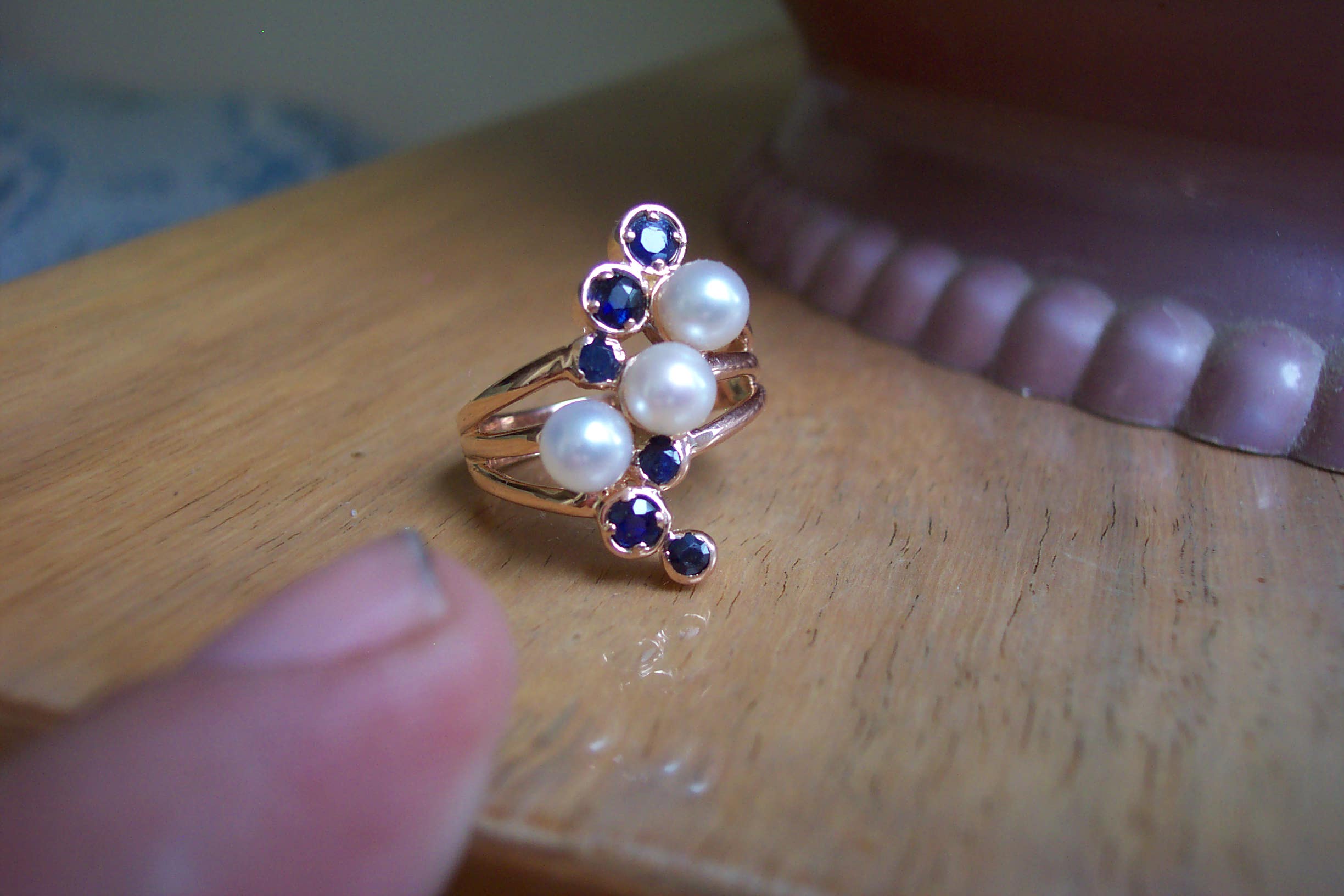

Ges
post Jun 7 2014, 12:35
Создана #98
Сообщений: 147
Репутация: 63 кг
Это гидротермальники(искуственно выращенные). А сдесь вот всё натуральное. Доделываю. Сапфиры и жемчуг из запасов давнего клиента в золоте. Ещё серьги делаю. Камни все разные но натуральные.
