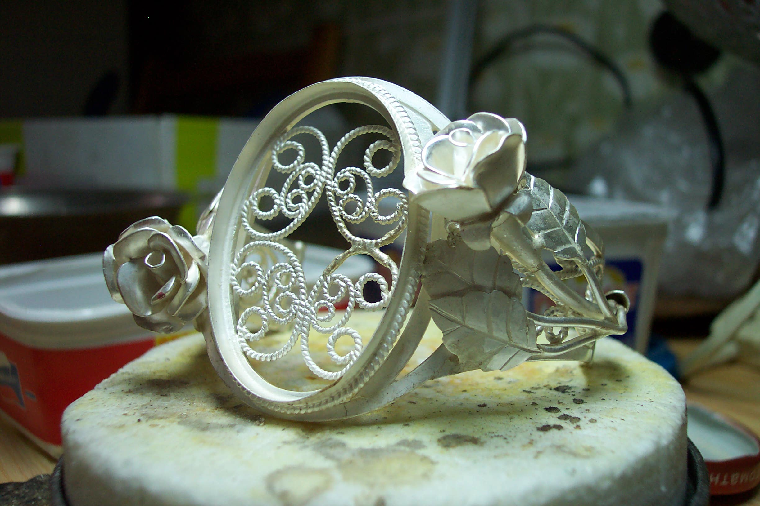

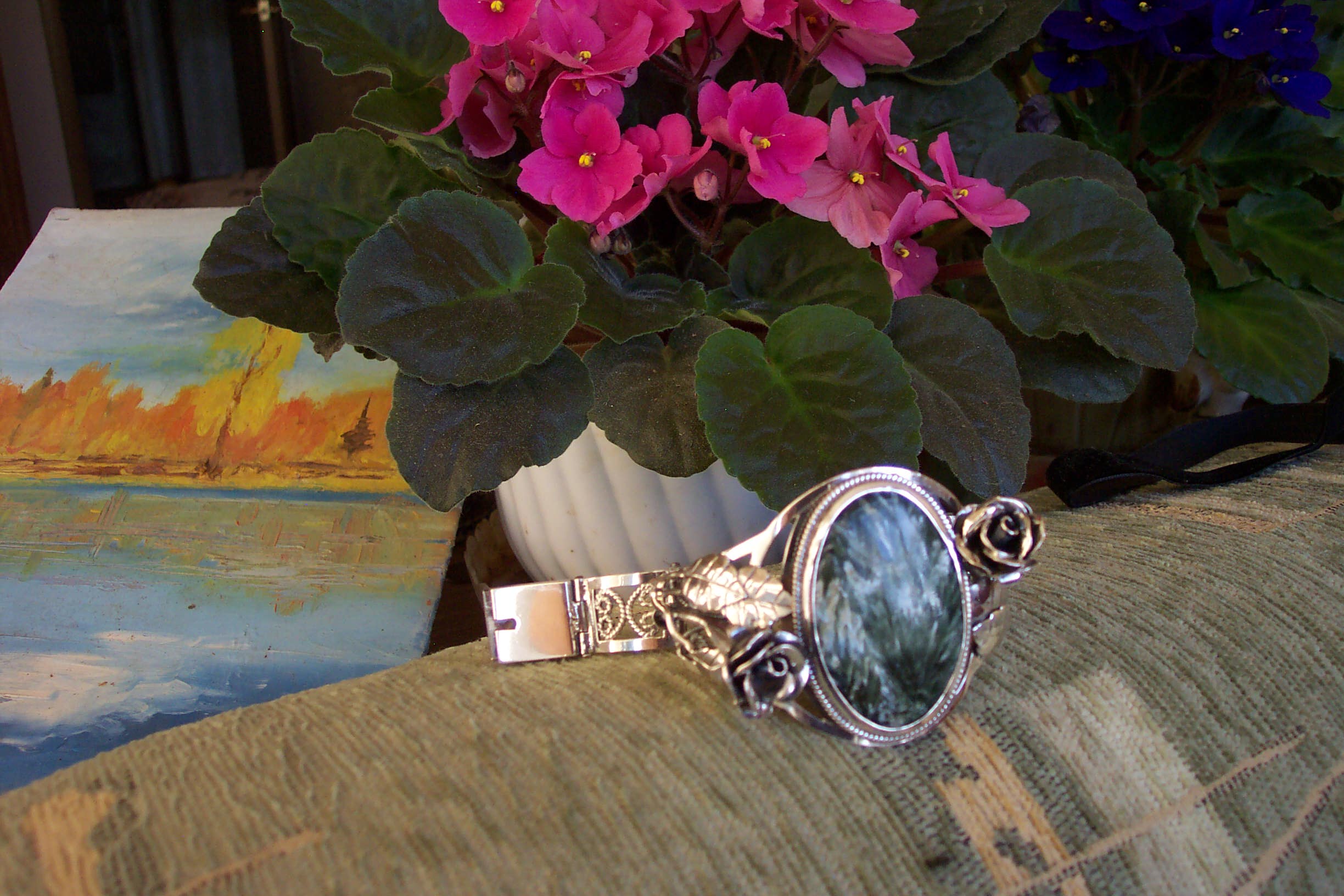

Паяем розочки, вырезаем листики и опять смотрим что и как.

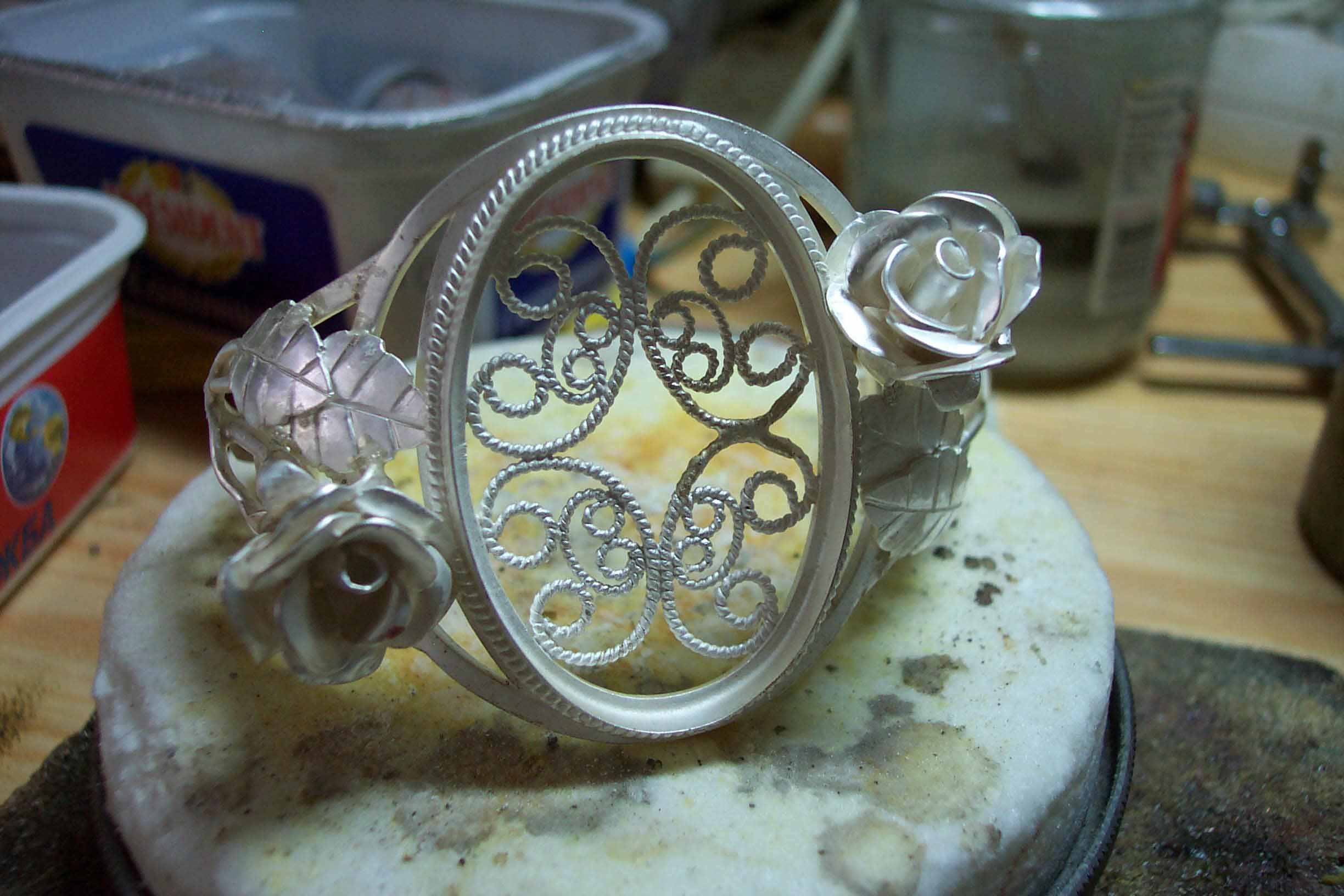

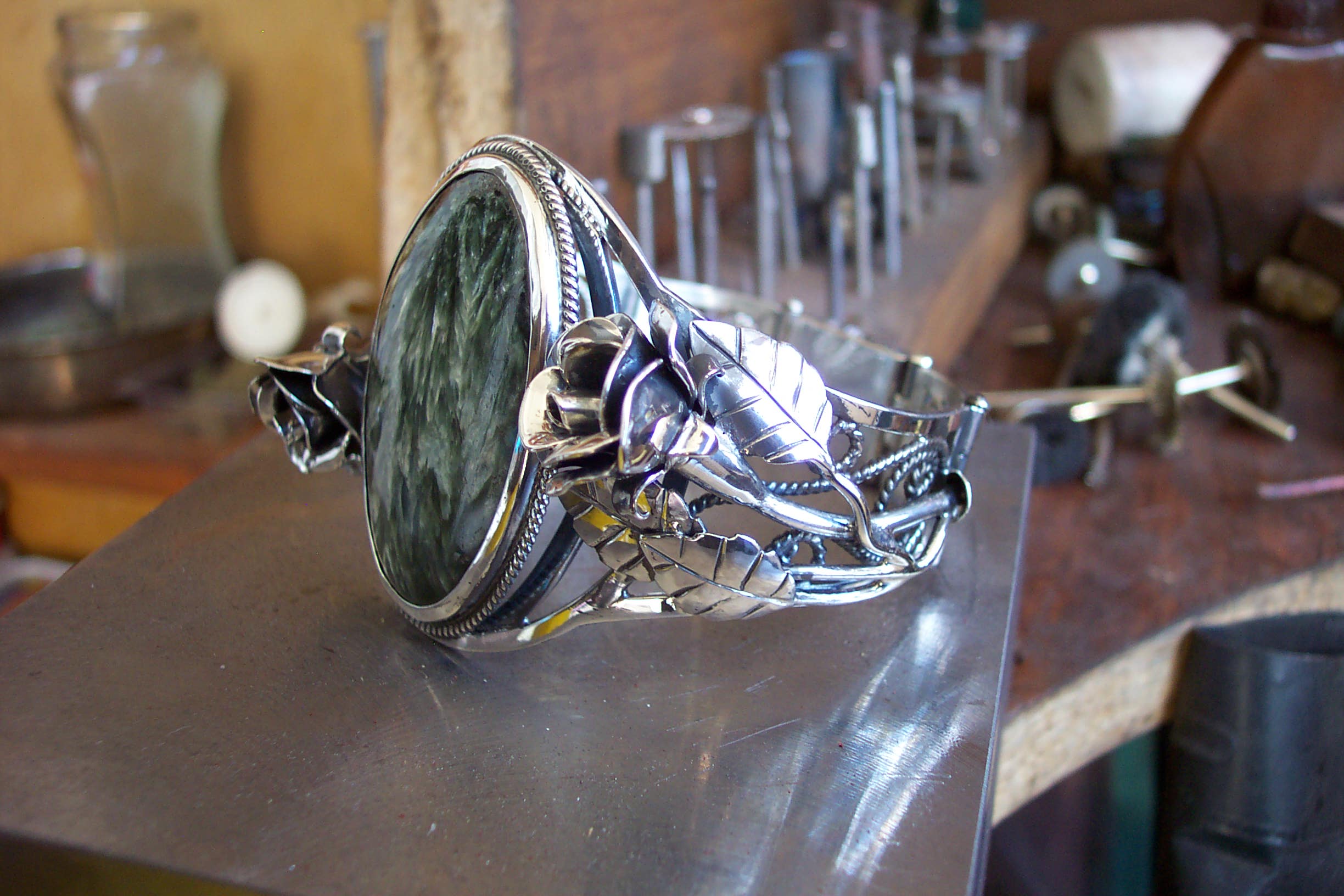

Спаиваем ветки с розами, сгинаем каркас с уже припаенной оправой.
Ges
post Apr 12 2014, 17:12
Создана #63
Сообщений: 147
Зарегистрирован: 24-April 12
Пользователь №: 42,421
Репутация: 63 кг

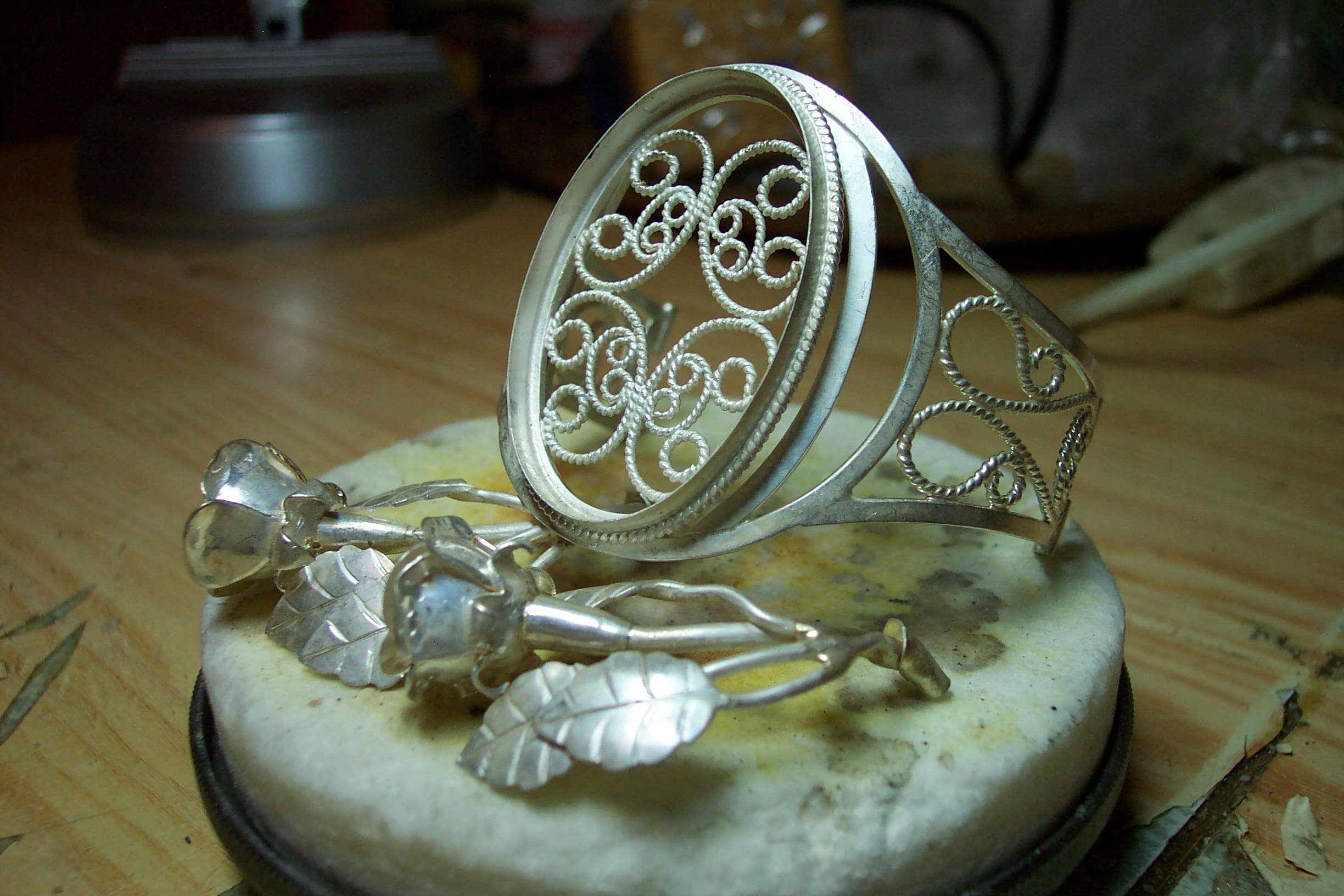

Ну так далее.
Ges
post Apr 12 2014, 17:14
Создана #64
Сообщений: 147
Репутация: 63 кг

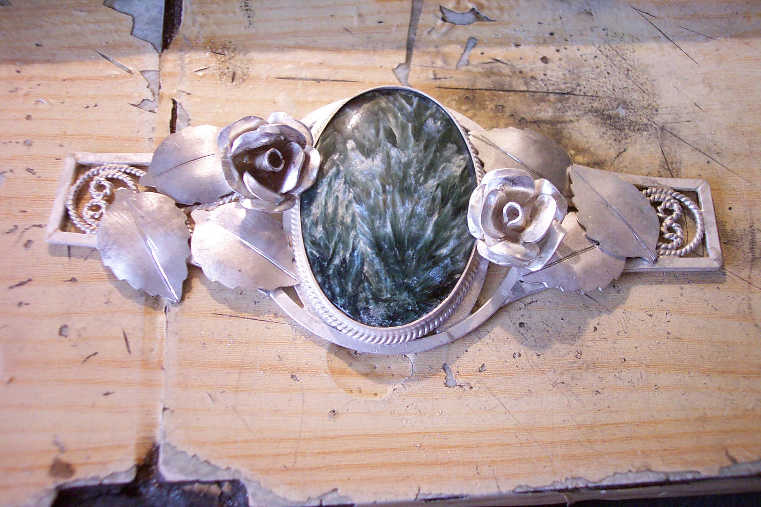

Собираем полностью. Черним немного и шлифуем.
Ges
post Apr 12 2014, 17:18
Создана #65
Сообщений: 147
Репутация: 63 кг

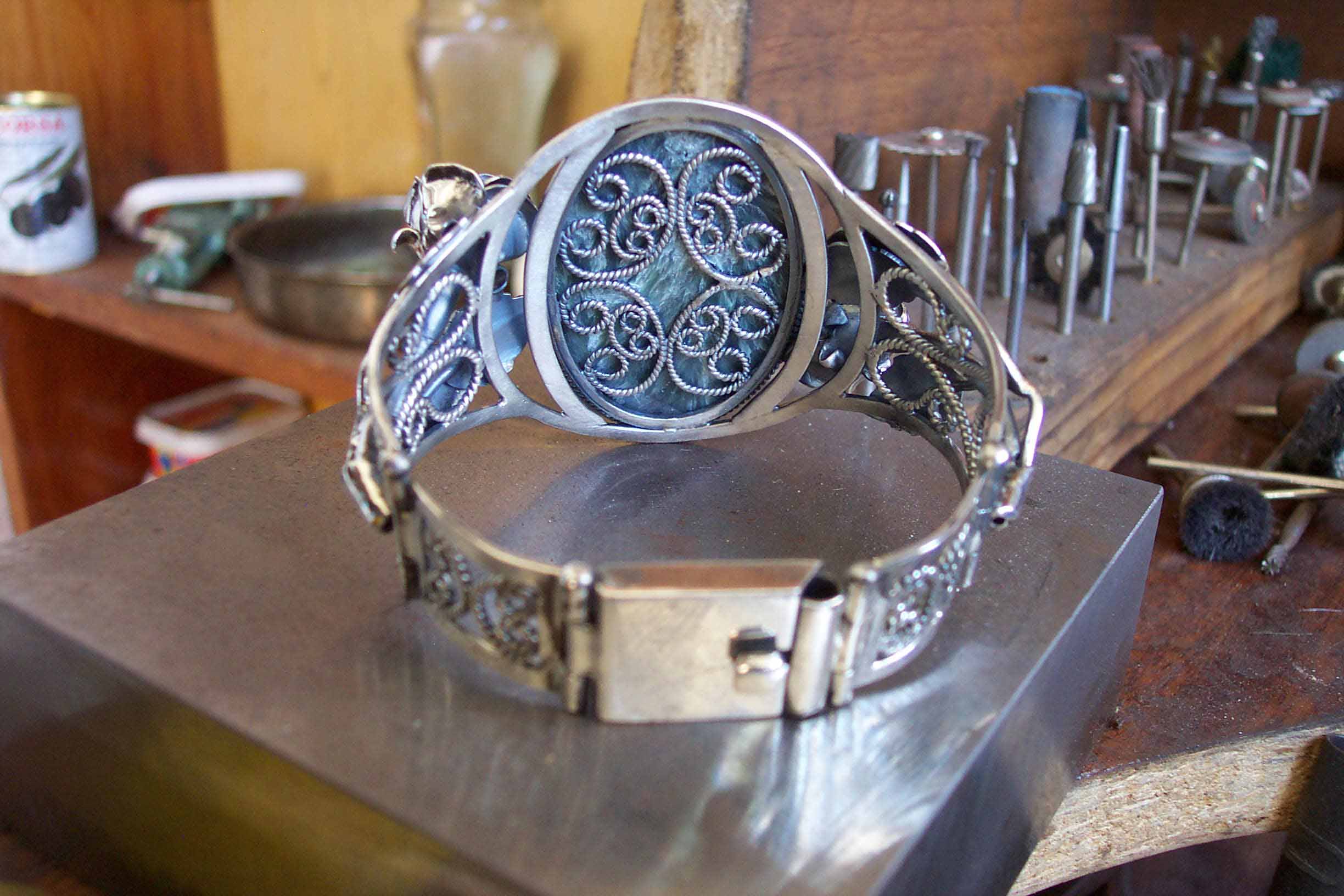

Изнутри тоже. В итоге вот что получается.
Ges
post Apr 12 2014, 17:23
Создана #66
Сообщений: 147
Репутация: 63 кг
Осталось помыть в узв мойке и высушить. Всё! Всем удачи и здоровья вам и вашим близким!

Отличные произведения искусств не побоюсь это сказать!!

Делаю для нас любимых всё_ печатки, цепи , кольца и др. Доделаю завтра кольцо с черепом покажу. Вот помыл.

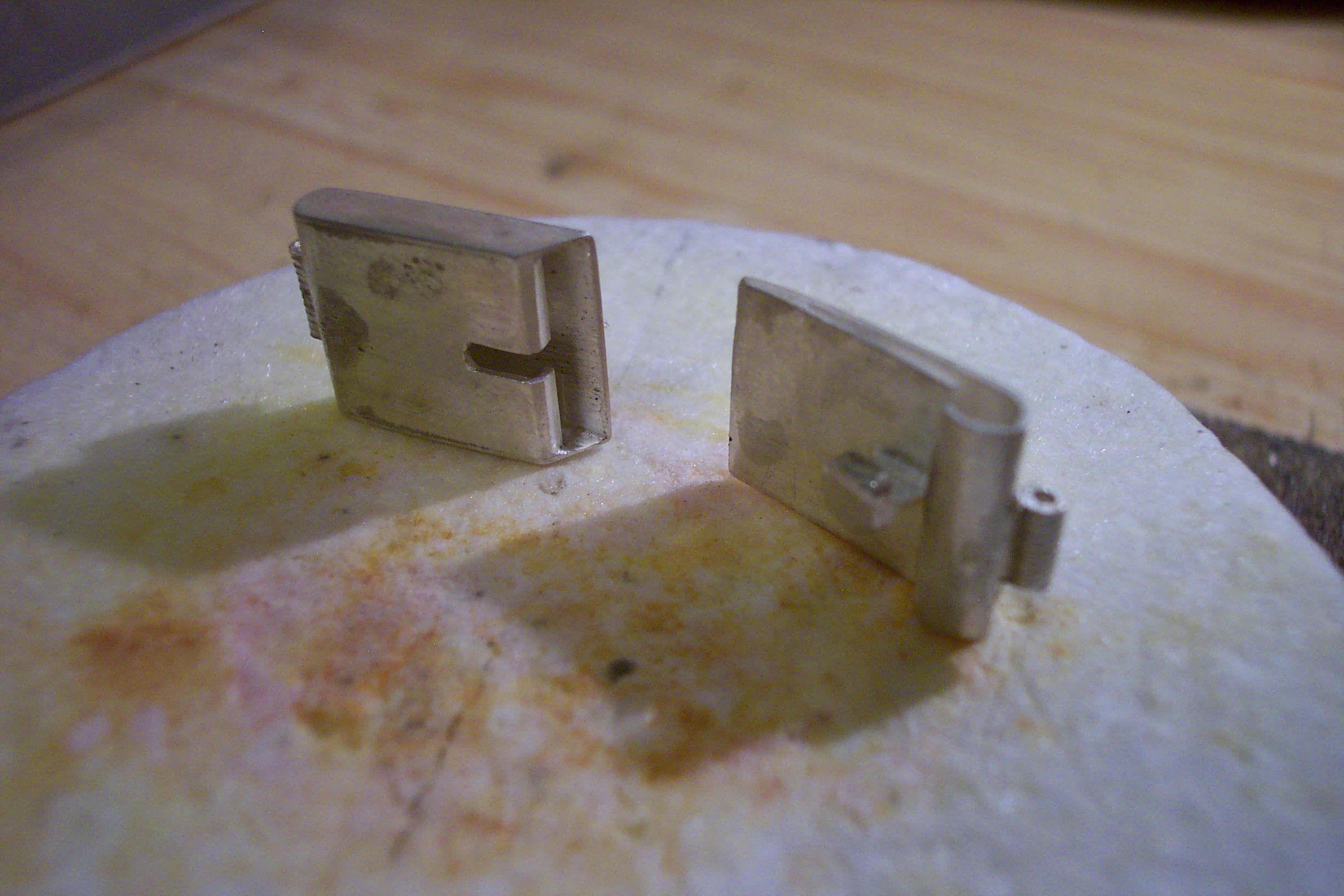

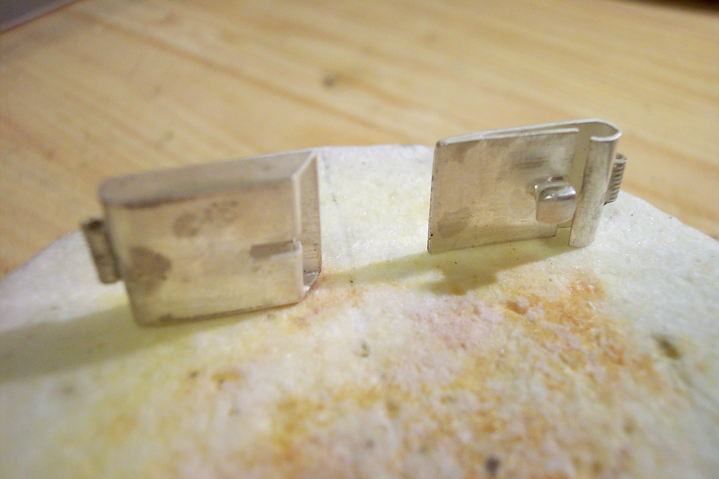

Замочек покупной или сам делал? И вопрос может дурацкий,узор с внутренней стороны это зачем?

Всё делается своими руками в том числе и замки.. Любой ювелир свободно их делает.Покупалось только серебро. Изнутри скань на оправе камня для того, чтобы рука с камнем не соприкасалась. Многие дамы почемуто не любят это и просят именно так сделать. Но это по желанию вообщето.. А так ещё и для обладателя приятно. Вроде изнанка, а смотрится красиво когда снимешь..

Просто сам в 80-х сам занимался подобным,потом забросил за неимением места для размещения рабочего места (тавтология) 17.gif даже инструмент и приспособы остались.Фильеры,вальцы и станок самодельный для резки-шлифовки камня .Интересно в картинках по замку.Жалею,что забросил,по отзывам получалось не плохо.

Для меня замок коробка один из самых простых помоему. Если надо показать как его делать то покажу. А так вот он.

Благодарю за картинку.
