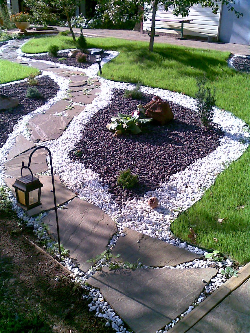

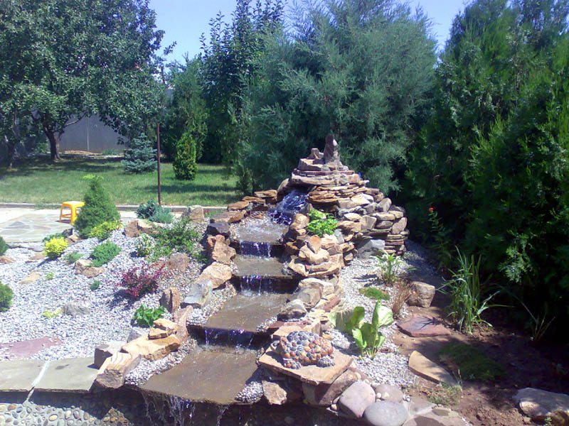

Вот ещё водопад и т.п. Много такого настроил и посадил.. Тоже могу проконсультировать. По скорняжному делу тоже. Дед скорняком был.

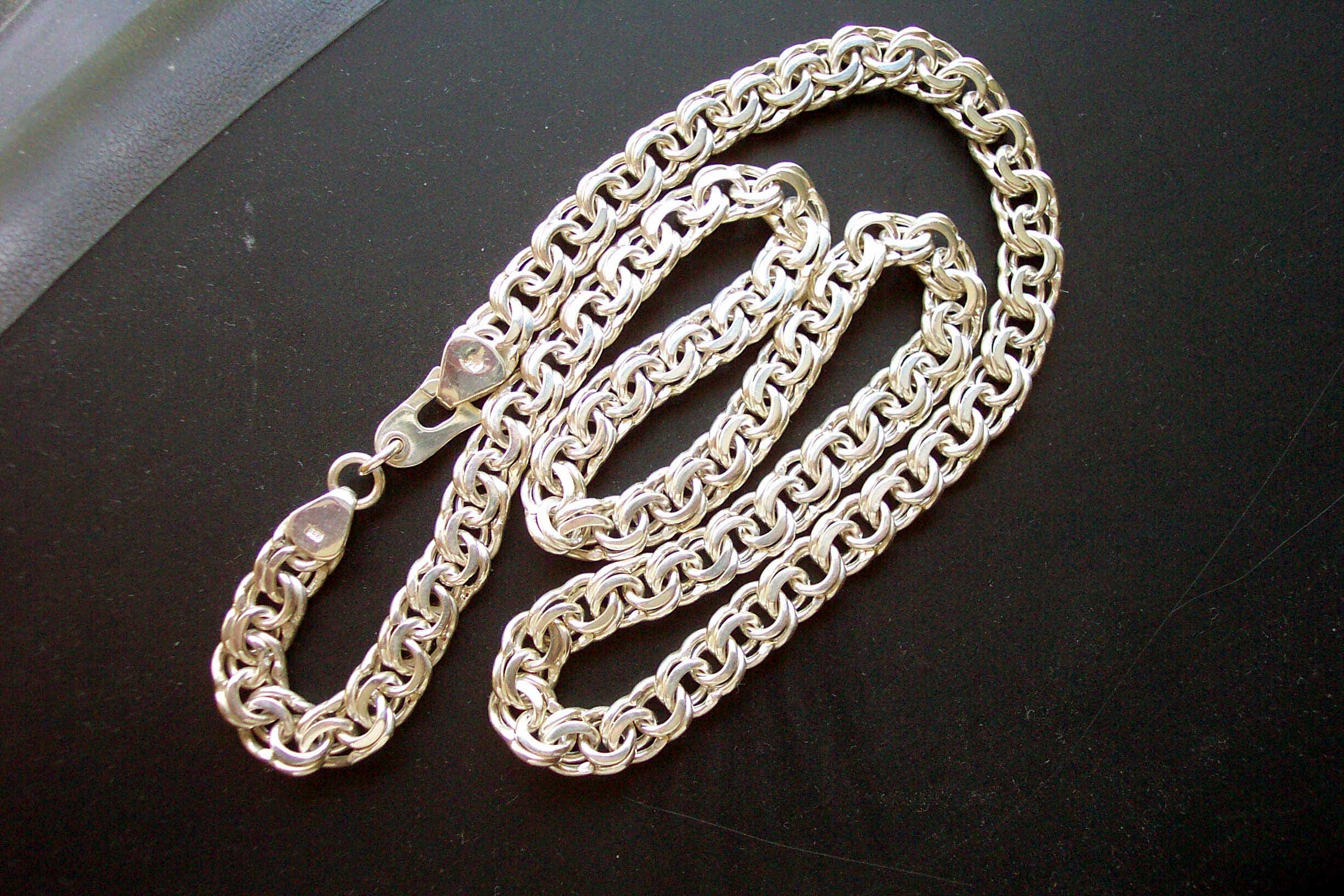

Сравните по цвету, только доделал цепь на 80 грамм(не меньше 925) и ентот билон -разница есть наверное? Делаем вывод.

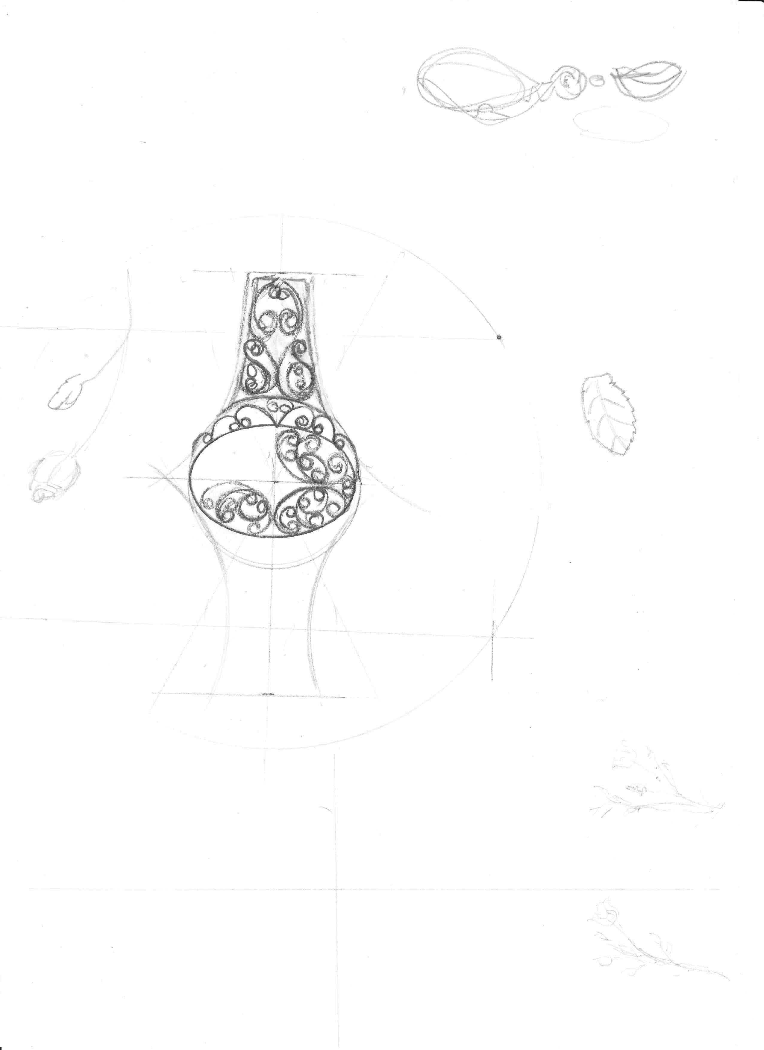

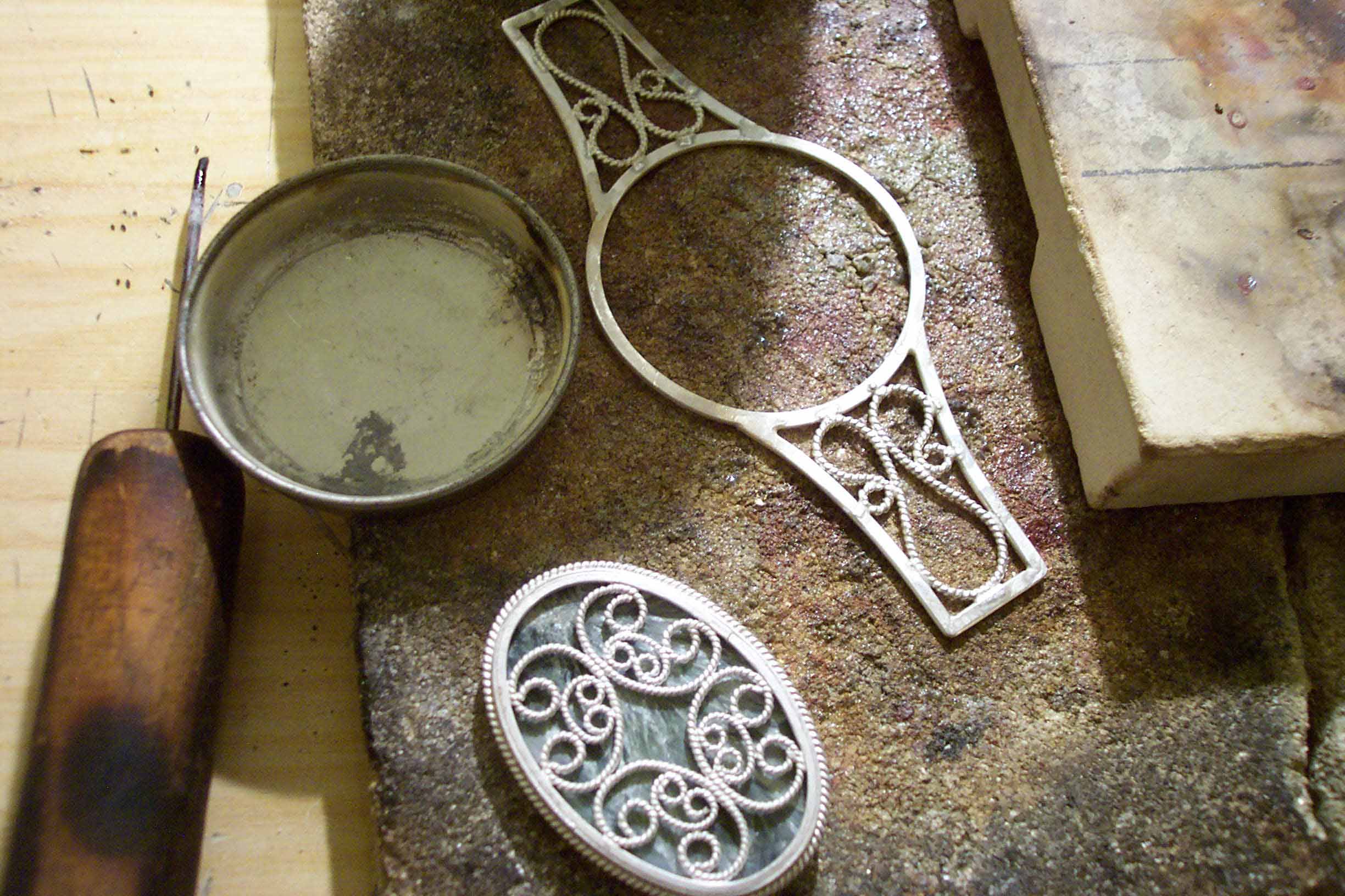

Добрый всем денёк! Вот доделал браслетик между срочными делами. Спецом сфоткал процес как оно выходит. Правда фотки не очень так как фотал стареньким аппаратом но примерно всё видно.
1. Паяем каркас и оправу под камень из приготовленного проката и скани. Да сначала примерный эскизик и рамеры.

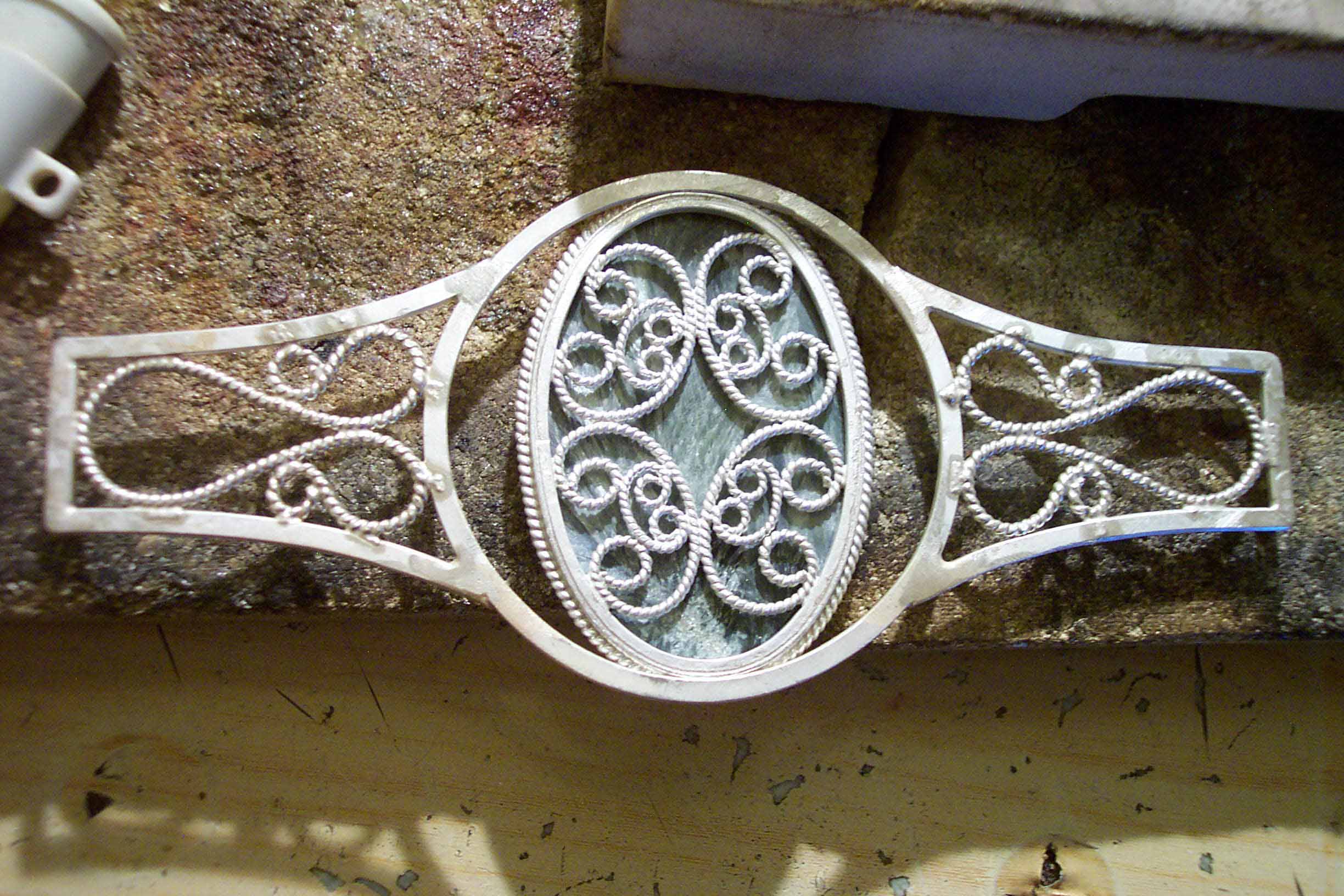

Идём дальше. Собираем всё вместе и прикидываем как смотрится.
